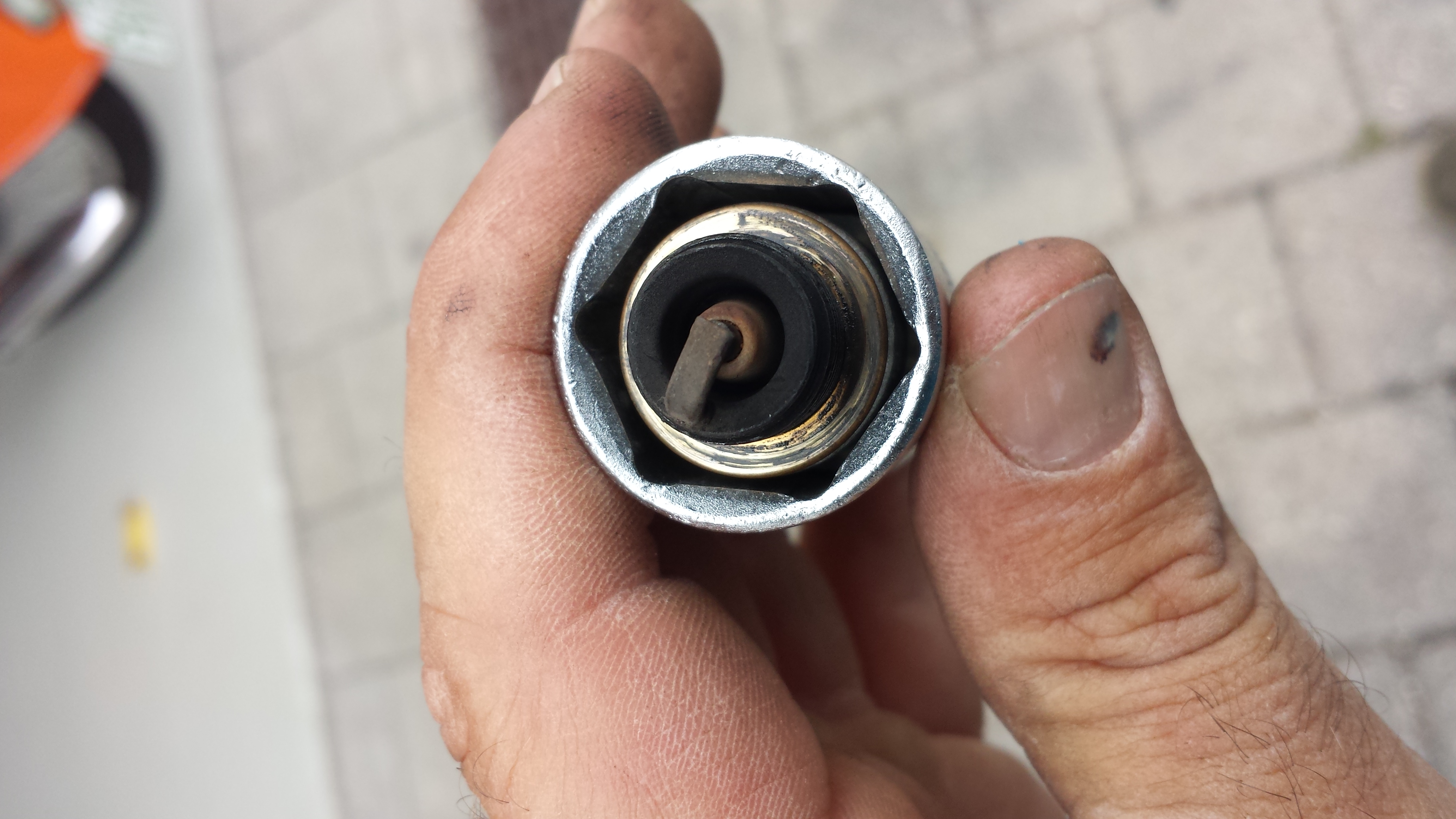

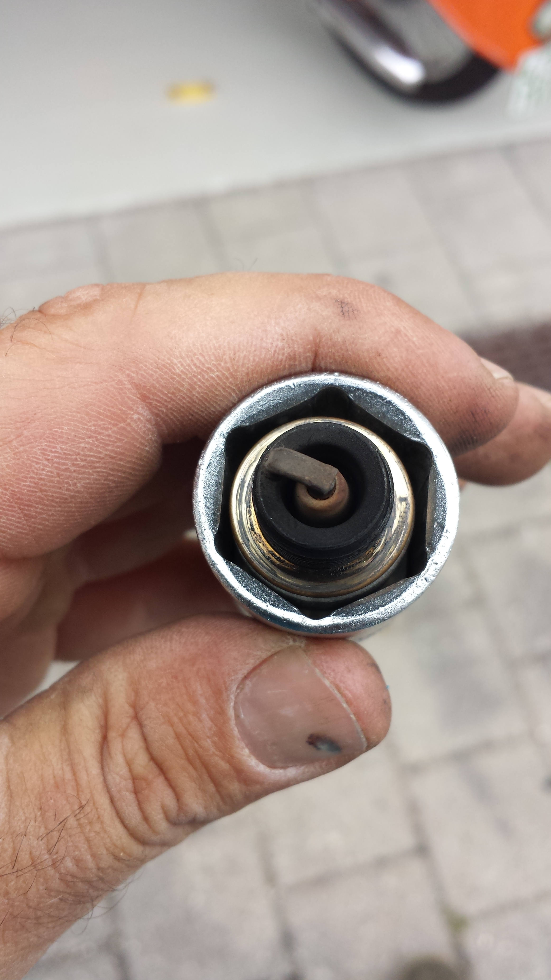

Seltsames Kerzenbild
  • Was fährst Du für ein Öl?
    Zündzeitpunkt?
    Brennraumform?
    Quetschspalt?
    Was ist das für eine Zündkerze/ Wärmewert?
    Was für ein Setup?
    Tendenziell könnte man hier etwas magerer bedüsen, um die Russbildung etwas zu reduzieren.
    Wie schaut der Luftfilterdurchlass aus?
    Insgesamt zu ölig...sieht man auch am Dichtring der Zündkerze...Was für ein Gemisch fährst Du?
    Es kommen meist mehrere Dinge in Betracht, fast nie ist ein Parameter der Verursacher.

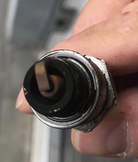

  • Meine sieht fast genauso aus. Nur muss ich sagen, das ich da nur smooth gecruist bin. Bei einer kurzen Vollgasrunde ist meine Kerze mehr grau als braun. Nebenluft ausgeschlossen, spritt Zulauf voll gewährleistet.
    Ich bin mit meinem Latein auch fast am Ende. Letzter Versuch ist, eine andere Kerze probieren, da ich denke das der 260er Wärmewert der beru/Isolatir zu gering gewählt ist. Denso iridium folgt nun.
    Bisher kein Kerzenbild zusammengekommen.
    Bin zu wenig gefahren. Kerze zeigt noch keine Verrusung, bisher nur bunt angelaufen...
    1:50 von der Tankstelle
    Zündzeitpunkt?
    1,5mm vor OT
    Brennraumform?
    Original
    Quetschspalt?
    Keine Ahnung
    Neue Kerze von Ostoase für die S50 (Bezeichnung und Typ habe ich gerade nicht im Kopf)
    Was für ein Setup?
    Alles Original
    Alles zerlegt und gereinigt, sollte also passen.
    Das Mopped rennt auch super. Ich habe auch keinen Grund zur Sorge. Mich wundert nur das
    Kerzenbild.
  • Hm, dann schüttet die Tanke möglicherweise billigstes Mischöl in die Säule, welches mit einem hohen Rußanteil verbrennt. Abhilfe wäre, selbst zu mischen, hier bietet sich Addinol 406 super an, hier wurde auf reduzierte Rußbildung wert gelegt. Ansonsten versifft Dir nach und nach das System, vor allem der Auspuff. Dann wird die Maschine irgendwann anfangen, überall das Revier zu markieren, was auch nicht jeder toll findet.

  • 1:40 motul 800
    Zylinder und Kopf langtuning lt85 evo mit 20er mikuni 180er HD umluftschraube 1,75 umdrehungen raus.
    Auspuff 2tf reso (ltm85 nachbau)
    Zündung 1.5 vOT
    Quetschmass 1.0mm
    Bei vollgasrunde ist die kerze grau
    stay tuned - mfg m@ngo
    Sounds like Satan scratching his nails on God's blackboard!!!! Fuckin' awesome.
  • @Mongo welchen Luffi hast du am Mikuni dran ? und welchen Herzkastenauslass hast du ? den Stino Auslass oder den 40er ?
    ich hab grundsätzlich immer ein graues Bild am BVF Typ bzw es ist ja ein RZT Gaser liegt aber am Öl welches ich aus guten Gründen verwende. Ich hab den aber so abgestimmt wie es in dem Beiblatt zu den RZT Gasern steht.
    allerdings muss ich sagen selbst im Stino Motor meiner KR51/1S mit 2 Takt Öl wars teils schwer ein braunes Bild hinzukriegen, das schwankte immer zwischen schwarz oder doch etwas zu hell … ich tippe da auch auf Wetterschwankungen und Schwankungen in der Kraftstoffzusammensetzung. Super95 is nich immer Super95 und manch Tankstelle hat Sprit da haste alle 10 km nen Popel in der Kerze …
