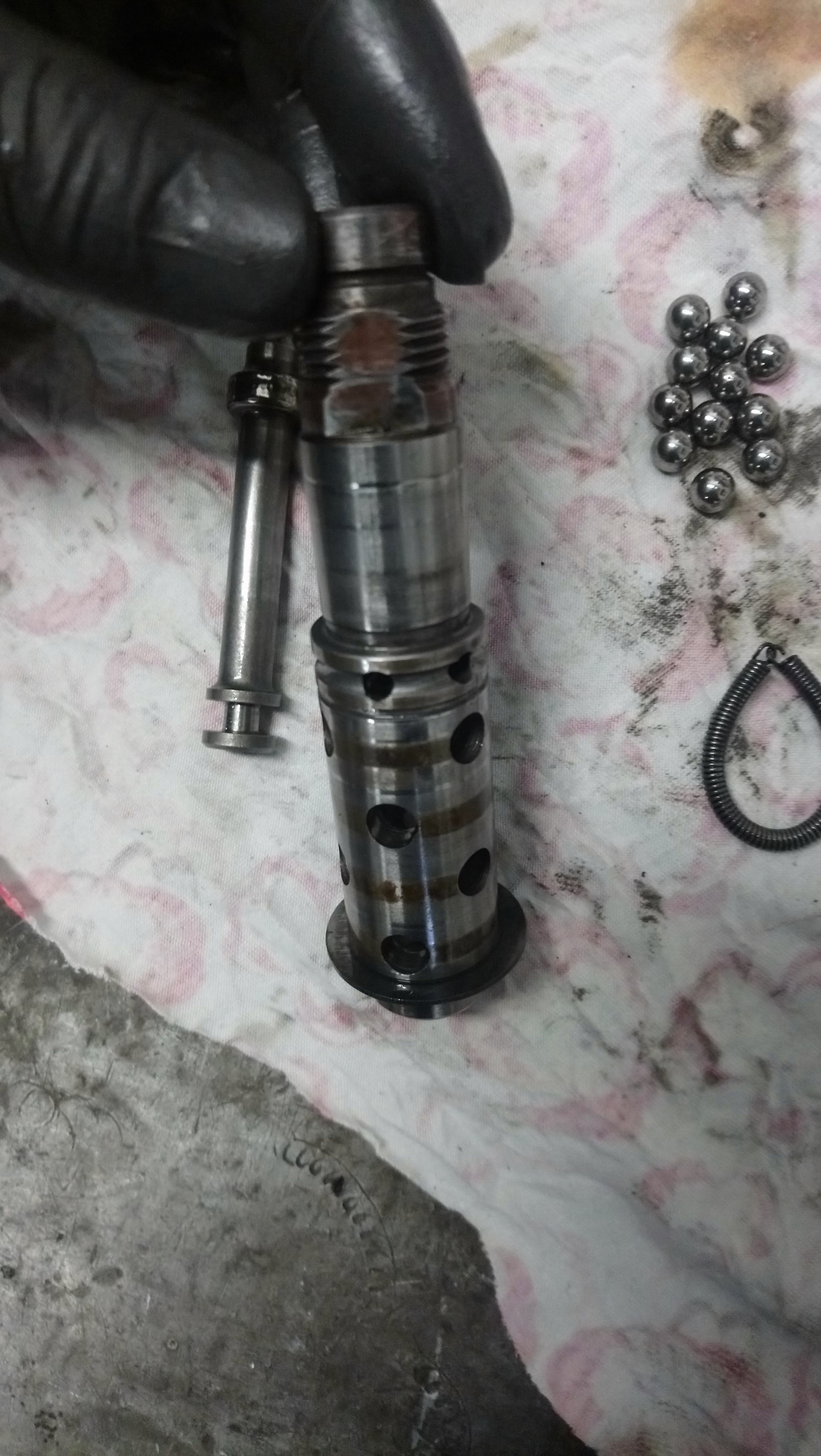

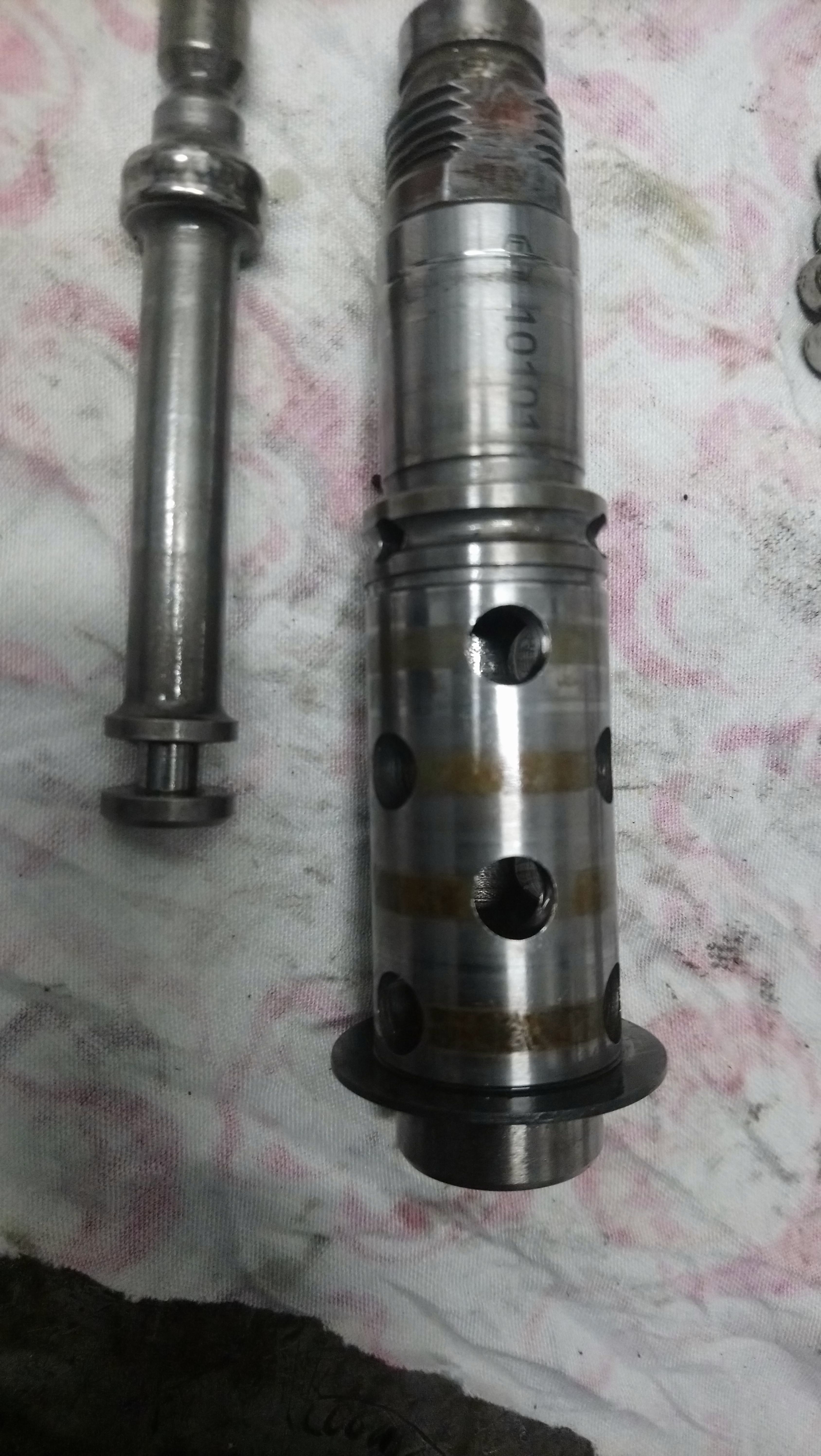

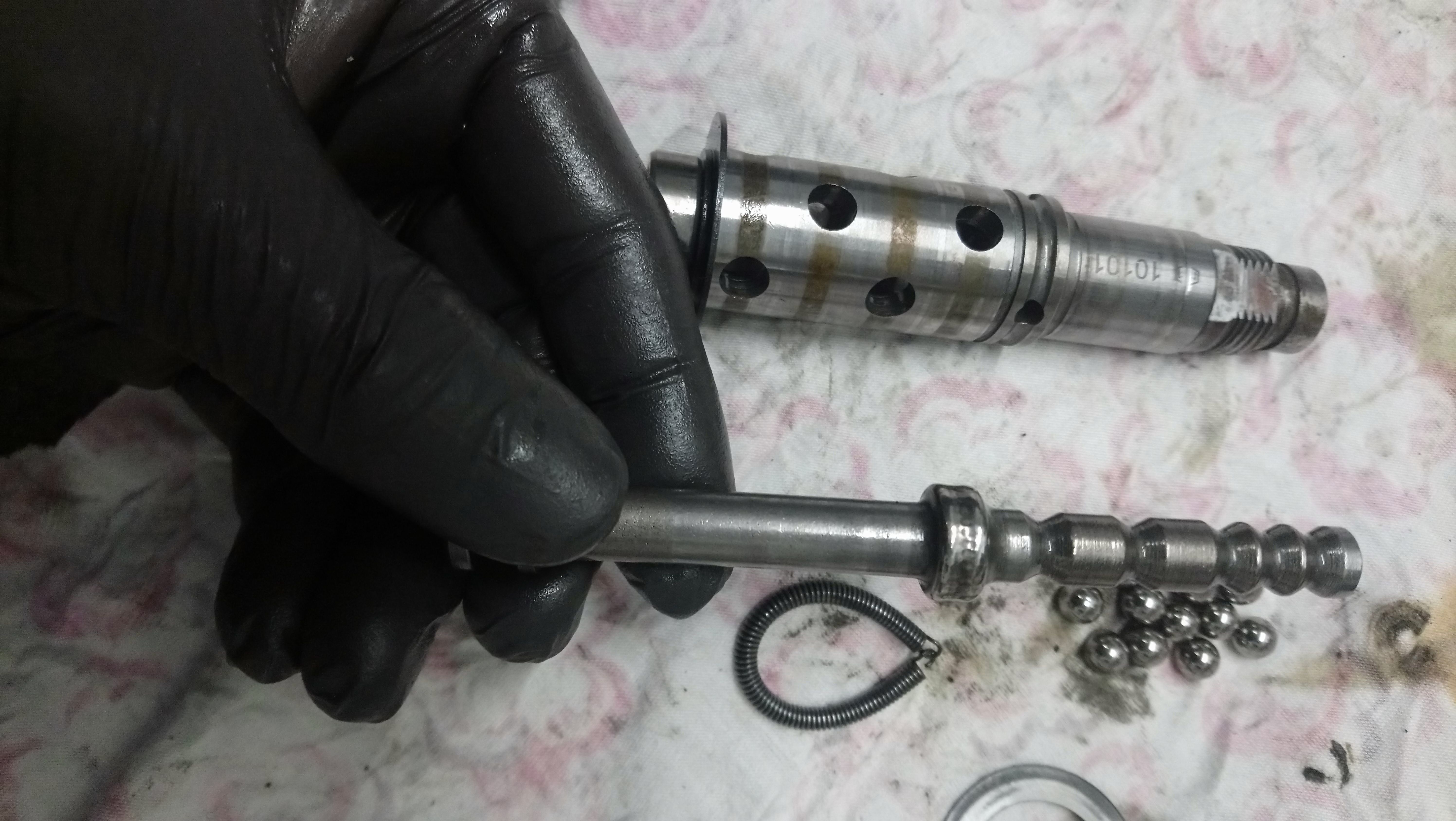

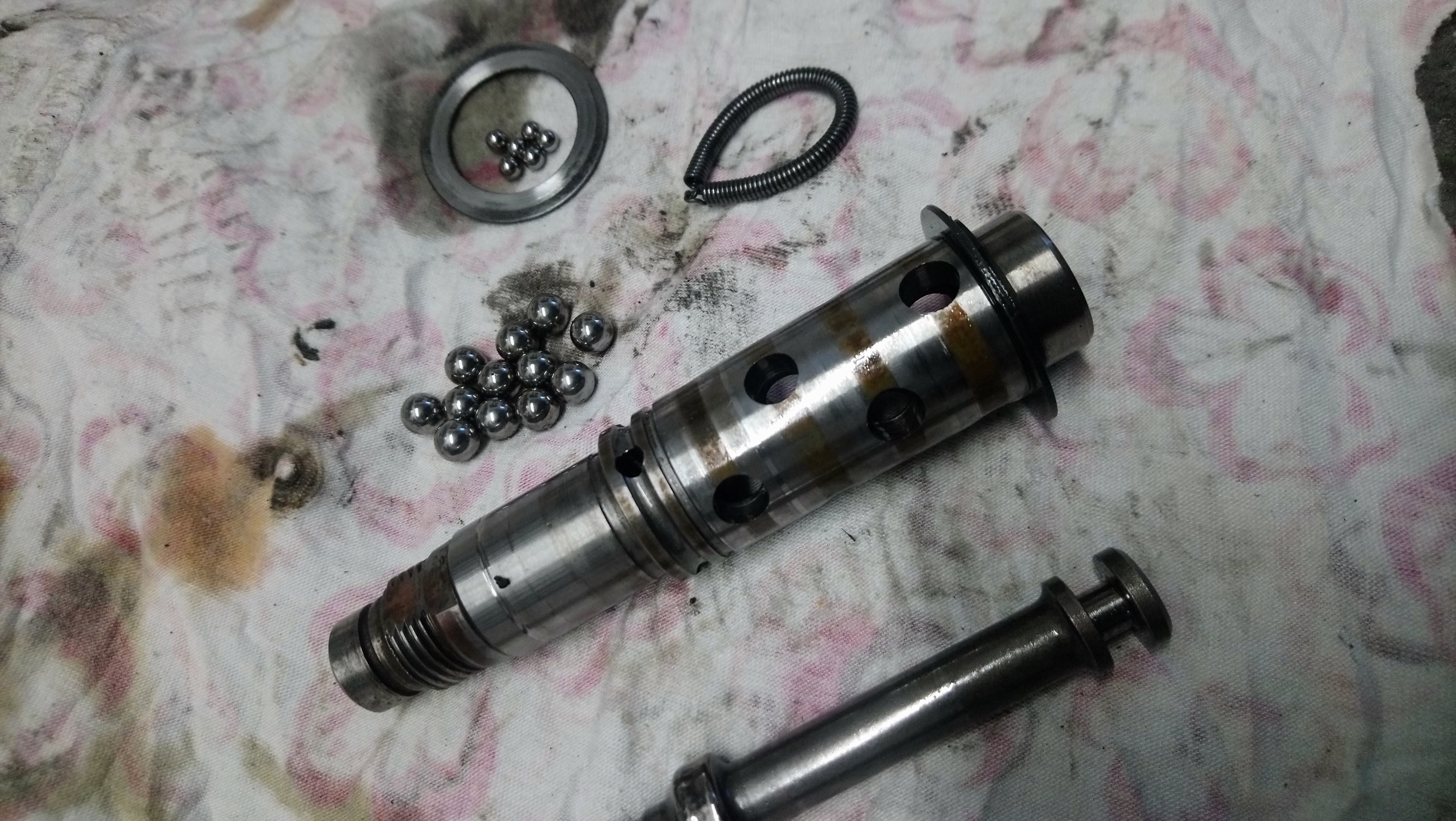

Also man sieht die Kupferschicht ist kaum noch vorhanden, was ja aber normal ist. Jedoch gibt es keinerlei einlaufspuren der Zahnräder. Wenn man mit dem Fingernagel darüber geht, sind keinerlei Kanten oder sonstiges zu spüren. Fressspuren gibt es auch keine, wurde auch regelmäßig Ölwechsel gemacht und nie zu wenig Öl gefahren. Kugeln und Schnurfeder auch noch alles I. O.
Einzigst die Staubschutzlippe des Simmerring hat sich deutlich in die Welle eingearbeitet. Sicherlich auch aufgrund des dort vorhandenen Dreck der wie Schleifsand wirkt.
Ansonsten ist der Ziehkeil wohl nicht mehr zu verwenden, hat schon ganz schöne einschläge

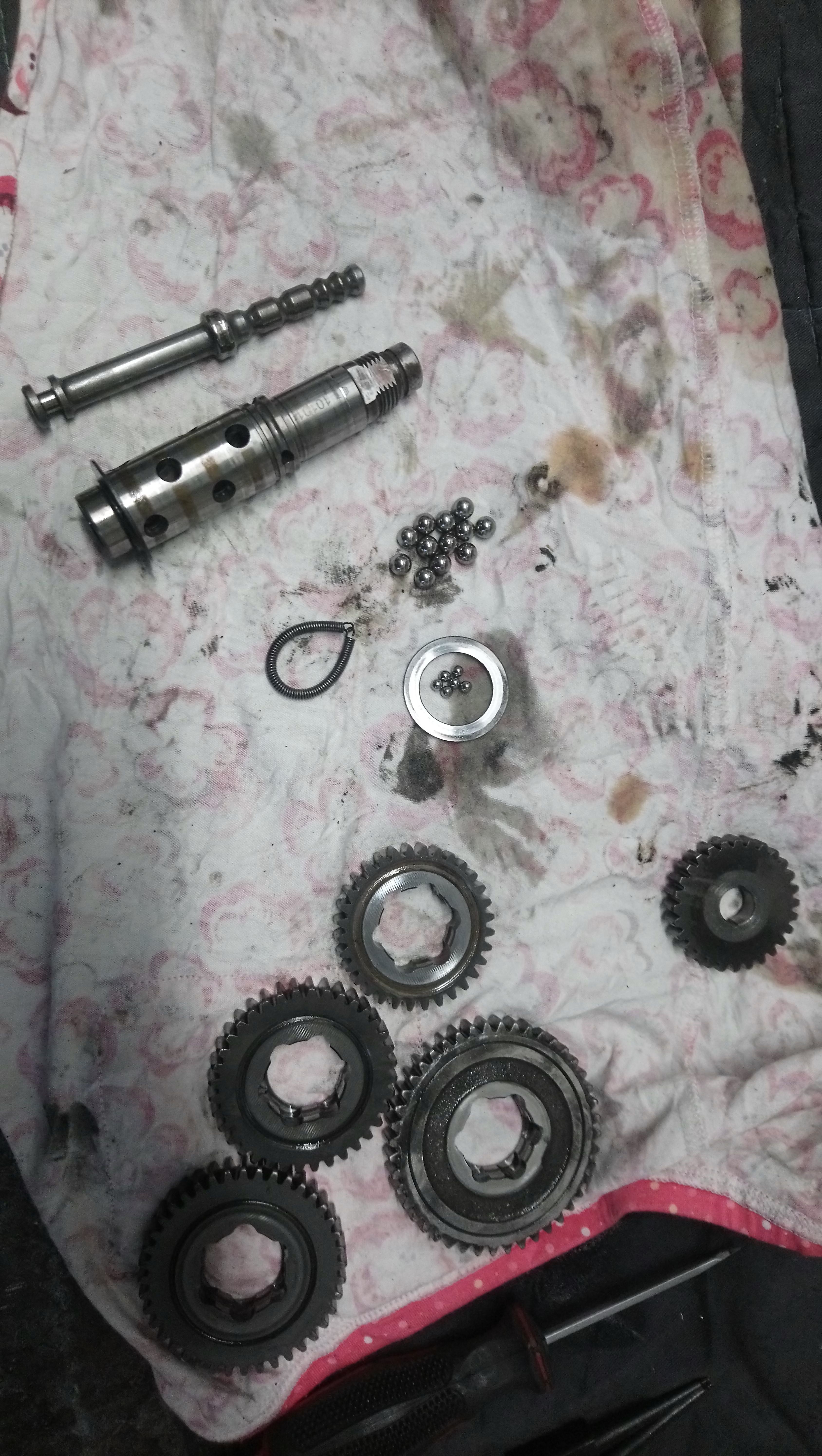

Zahnräder sind auch noch alle top. Fällt nur auf das die Zahnradflanken vom 4. richtung 1. Gang immer glänzender werden,aufgrund der Belastung.
