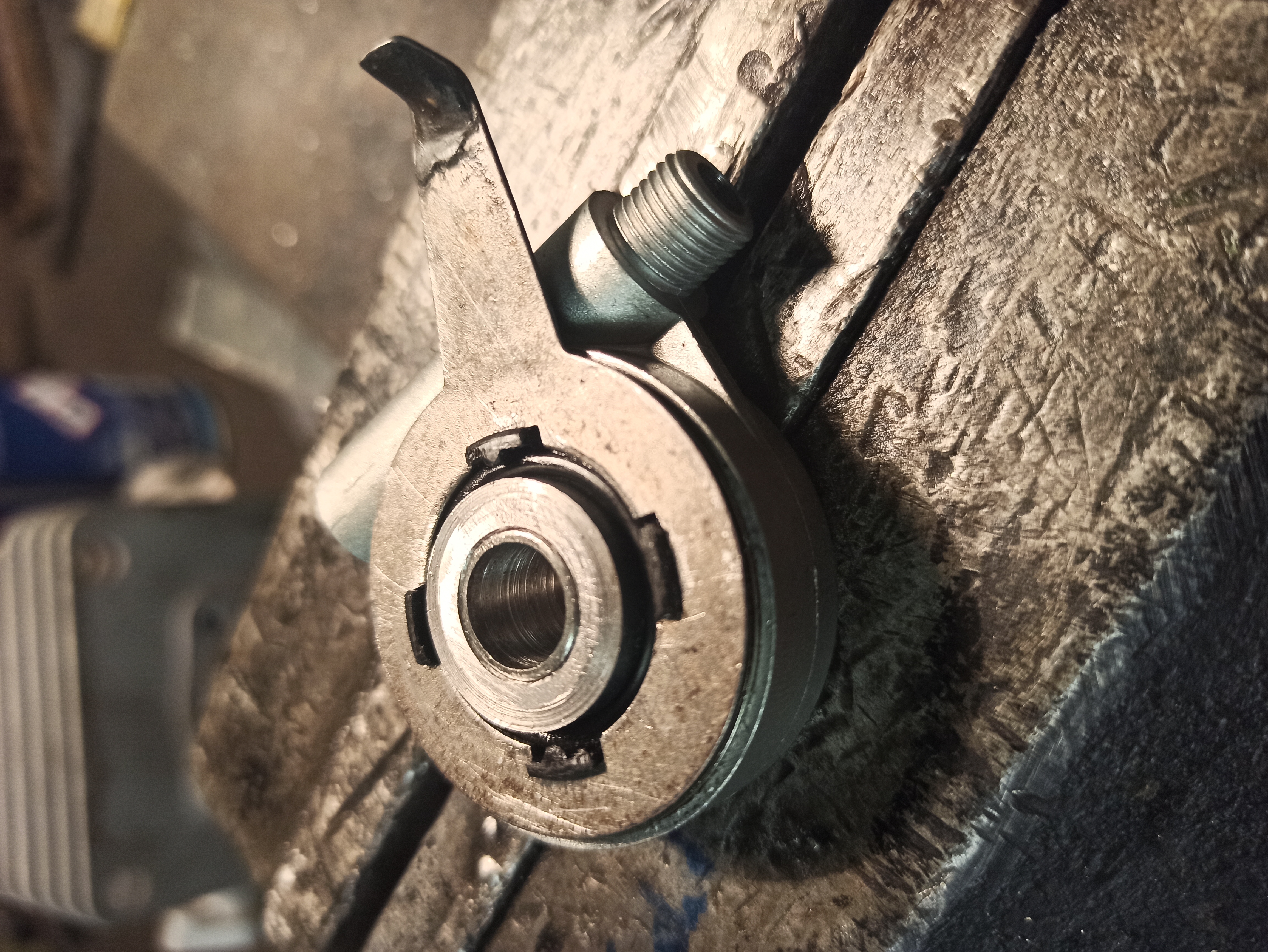

  • Um mal ein Zwischenstand zu bringen:
    Ich hab den Nabentachoantrieb von MMB für 19 Zoll Räder gekauft. Da der für die S53 Modelle gedacht ist und die ne 12er Achse haben, hab ich ne Hülse gedreht um ihn auf der 10er Welle vom Mitesser montieren zu können.
    Zusätzlich war die eingepresste Hülse und damit die gesamte Einbaulänge des Antriebs deutlich größer, weshalb auch der nochmal abgedreht wurde.
    Als letztes hab ich in das alte Mitnehmerblech (das neue war nicht lang genug) die Nuten für die Hacken des Kunststoffantriebsrades eingefeilt.
    Ob alles in allen der Tacho seine Funktion erfüllt wird sich erst in Zukunft zeigen. Da werde ich ggf. nochmal was zu schreiben wenn ich dran denke.
    Auf dem Bild sieht man den zusammengesteckten Zustand. Ja, Oberfläche hätte besser sein können 😄

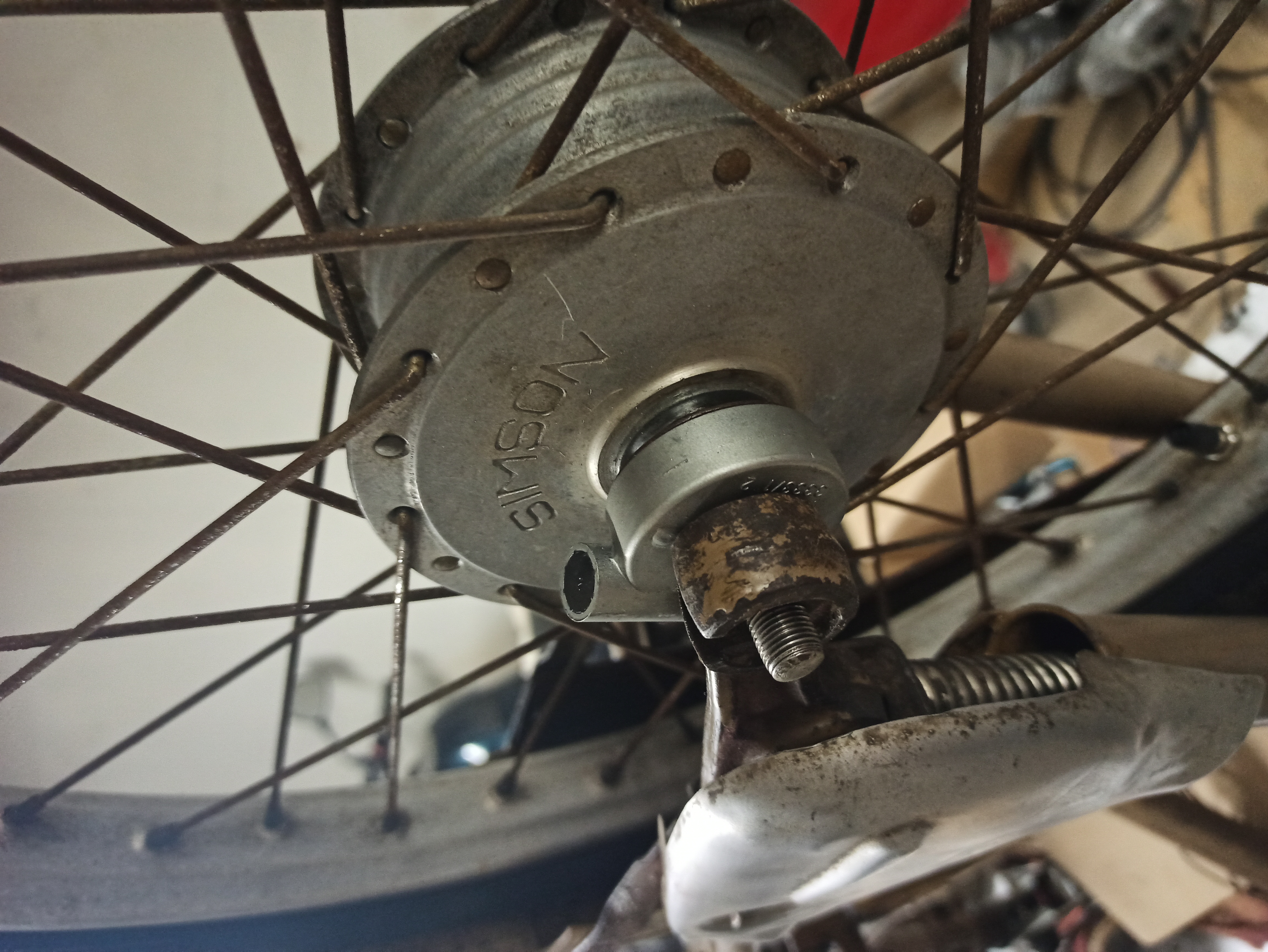

    Das würde schon gehen, da aber ein Wappentacho verbaut ist wollten wir den wieder zum laufen bekommen.
    Der Einbau hat soweit funktioniert, lediglich die vordere Schwinge musste ein paar mm aufgebogen werden. Weil die meistens über die Jahre so oder so ein wenig verzogen sind seh ich darin nicht das Problem.
