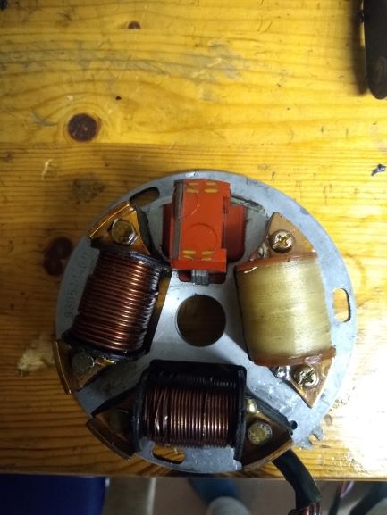

ich habe eine S50B2 von 1976 mit S51 4 Gang Motor erworben - es ist eine Bastelbude, aber das war mir klar - ich hab Spaß am basteln
Allerdings blicke ich bei der Zündung so gar nicht durch und benötige Hilfe.
Kaufzustand: Beim ersten Kick an, fährt, schaltet, keine Batterie verbaut, Frontlicht geht, Rücklicht geht, Bremslicht geht, keine Blinker verbaut, keine Blinkerarmatur verbaut.
Nun ist die Kiste komplett zerlegt und ich hab mir die Zündung genauer angeschaut (paar kabel sind "tot" - also abgeklebt und waren auch nicht angesteckt):
- Elektronik Steuerteil verbaut
- Bezeichnung Grundplatte: 8305.1 -140/1 --> Nachbau Grundplatte Elektronik Zündung, für 6V und 12V geeignet, das habe ich schon rausgefunden
- Bezeichnung bei den Spulen: SI93 5915/2 4
- Zündspule: TGL 12V 8352.1 mit Baujahr Bezeichnung 03/76 und FBK steht noch drauf --> Das ist doch von einer Unterbrecherzündung?
