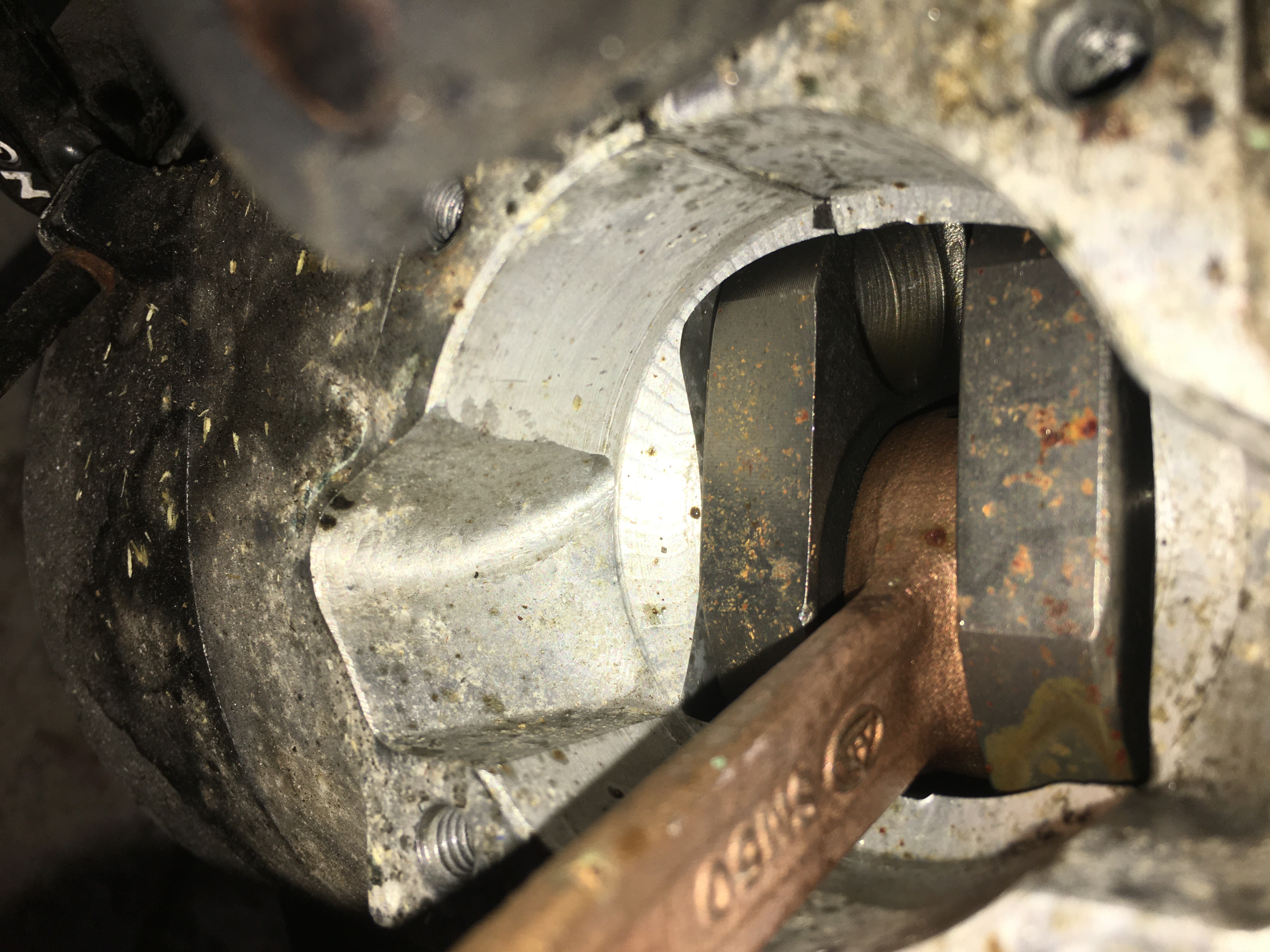

  • Hallo Leute ich finde nichts so richtiges.
    Ich habe mal einen Motor komplett hier im Forum gekauft, ist aber schon 10jahre her. Nun weiß ich bloß nicht mehr was ich da gekauft habe.
    Auf meinen pleuel steht SM 50 drauf aber mehr finde ich drauf nicht. Hat das was zu sagen mit der Welle.
    Gruß Timo
  • Sind dieses Wellen gut??
    Kommt dort auch das ganz normale 12x16x13 nadellager rein?? Weil laut Messschieber ja aber lieber nachfragen.

  • Ja das Stinknormale Lager mit für den Kolben passenden Anlaufscheiben. Der Flugrost auf der Welle würde mir zu denken geben
  • Ach na ja die stand halt lange Zeit... deswegen der Rost, denke mal die macht es noch.

  • Im übrigen siehst du es an den Abschrägungen an den Hubwange. Quasi um die Kurbelwelle auf den schweren S70 Kolben zu wuchten.
    PS. kommt ja auf den Zweck an für den Motor. Wenn du nur mal ne Runde drehen willst wird es wohl reichen. Merkst du ja beim anfassen ob Spiel vorhanden ist.
  • Ja ich weiß ich habe da ein wenig Mist gemacht, die Simson stand jetzt ein paar Jahre ohne Zylinder da, deswegen dieser Zustand.

  • Motorgehäuse mit Bremsen Reiniger spülen / entfetten
    Trockenen lassen
    Mit Schleif vlies Flug Rost entfernen
    Mit druckluft kurbel Gehäuse ausblasen
    Noch mal mit bremsen Reiniger spülen
    Kurbelwellen Lager und nadellager oben und unten einölen
    Dann einen alten oder günstigen Zylinder verbauen und erst mal mit fahren
    Falls es Probleme gibt kann man immer noch alles auseinander reisen und neue Welle verbauen
    Ich würde es erst mal mit meiner genannten Variante versuchen
    Viel Erfolg
