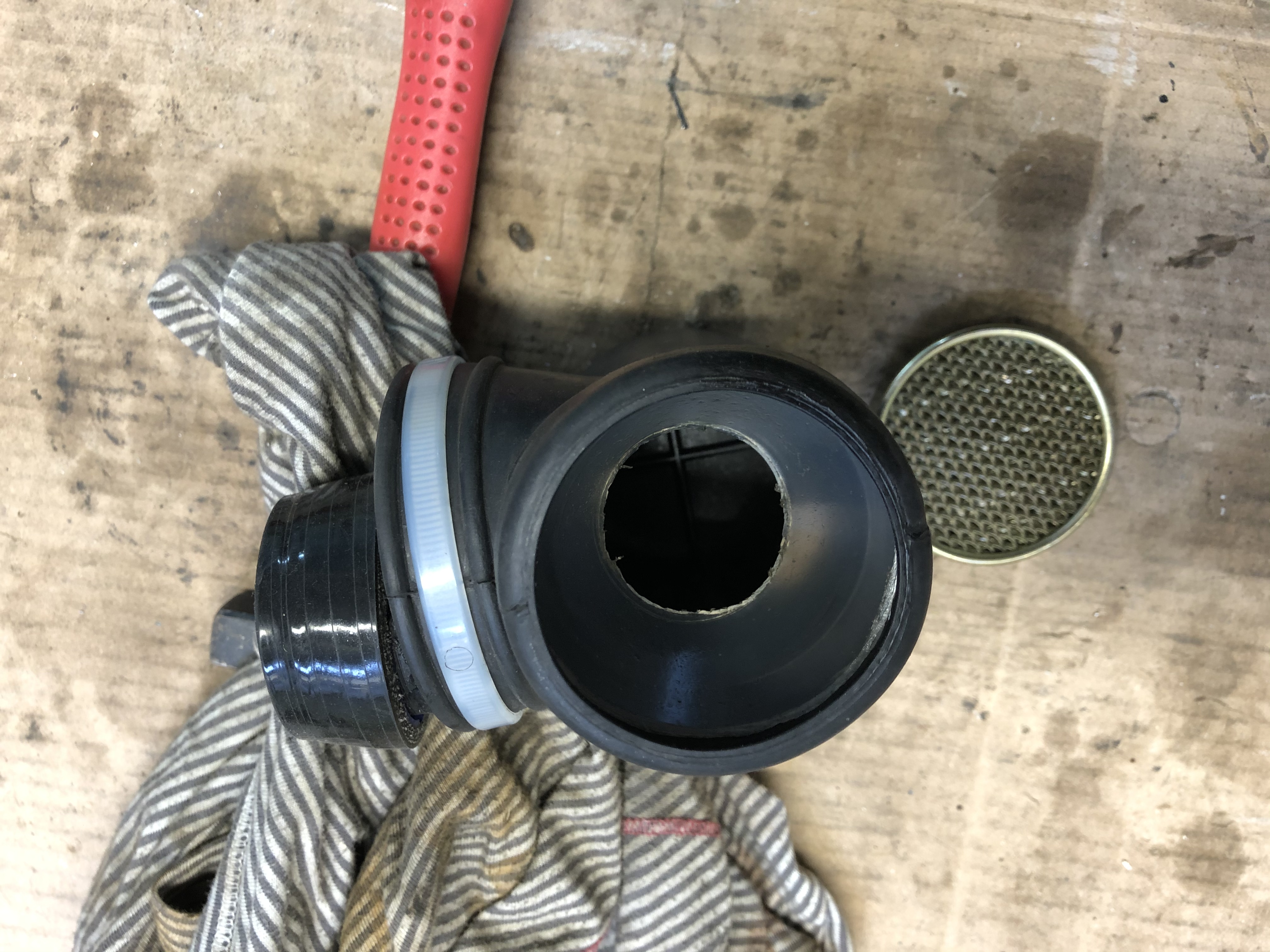

  • Hier nochmal eine kurze Rückmeldung meinerseits. Ich hatte einiges getestet und probiert und nun soweit zufrieden mit dem Ergebnis. Zuerst hatte ich es mit dem Stage 6 Luftfilter probiert. Das funktioniert allerdings nur ohne die Ansaugbrücke. Dadurch hatte ich einen starken Verlust an Drehmoment in mittleren Drehzahlen. Weiterer Nachteil war die Lautstärke.

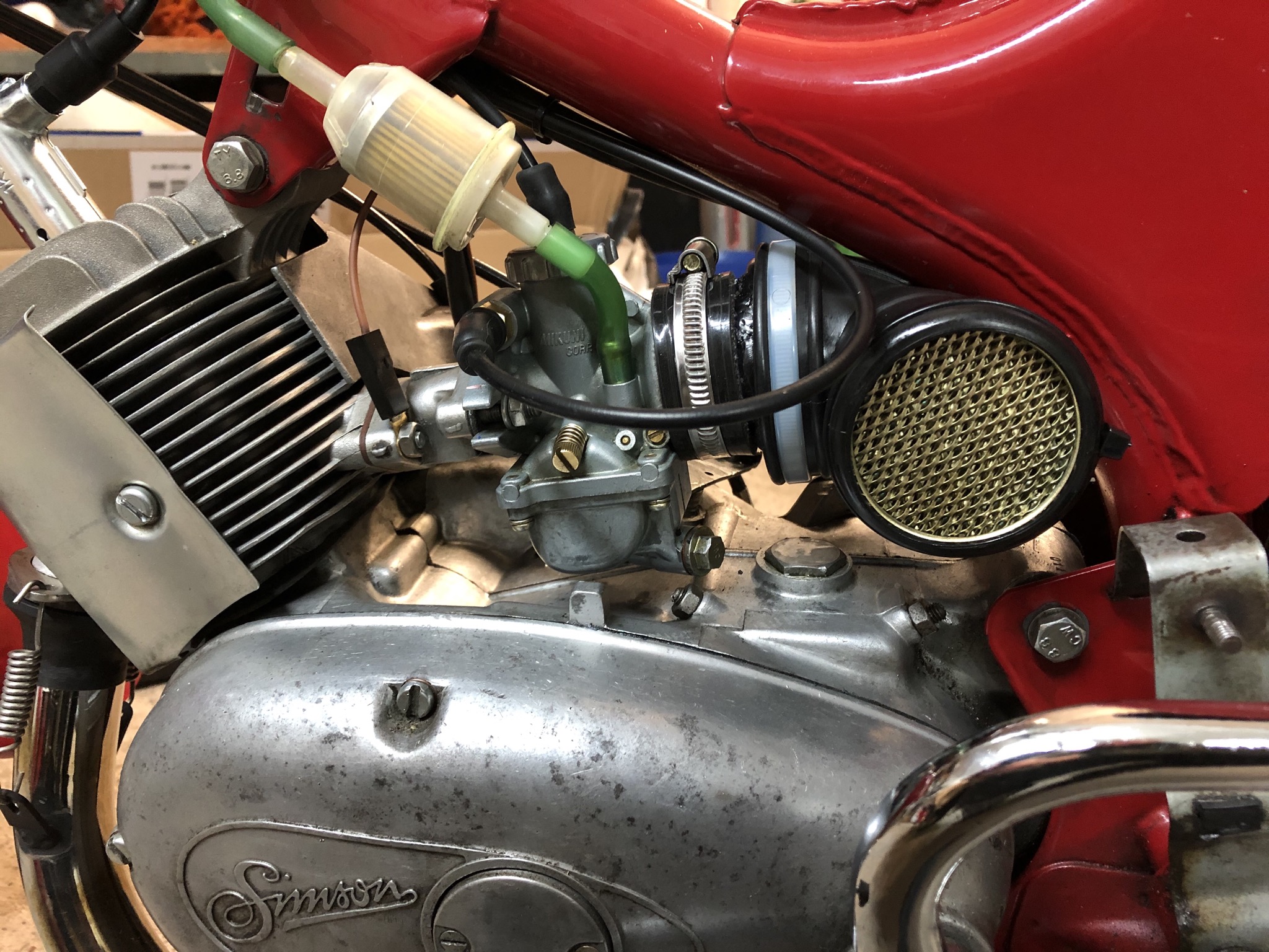

    Als Nächstes habe ich einen T-Luftfilter für einen NKJ Vergaser umgebaut auf 2 Luftfilterpatronen (ohne Innenleben) War alles gut, bis auf die Lautstärke.

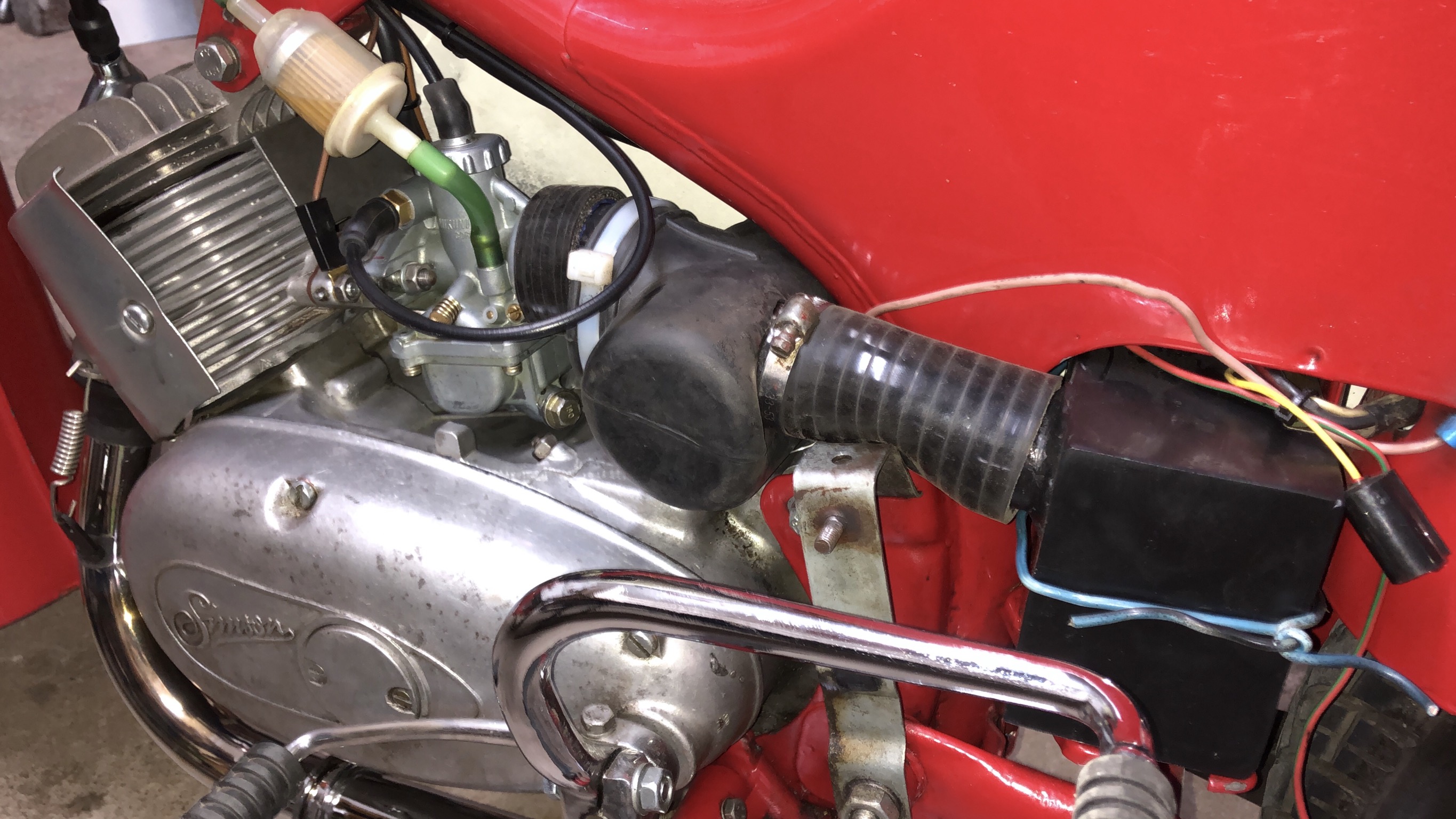

    Anschließend habe ich dann einen T-Luftfilter für einen NKJ mit einer Luftfilterpatrone bestückt. Auf der anderen Seite dann meinen alten Luftfilterkasten im Batteriefach angeschlossen. Das Ansauggeräusch war nun schon erträglich. Der Motor läuft so einwandfrei.
    Als vorerst letzte Aktion habe ich dann vor der Luftfilterpatrone einen kurzen Trichter verbaut. Damit hat sich die Lautstärke bei gleichen Fahrleistungen nochmal deutlich reduziert.

  • Der Adapter ist aus einer Simson Endschalldämpferplatte und einem Stück Auspuffrohr mit 43mm Aussendurchmesser angefertigt. Ein Stück Silikonschlauch verbindet dann Adapter und Vergaser.
