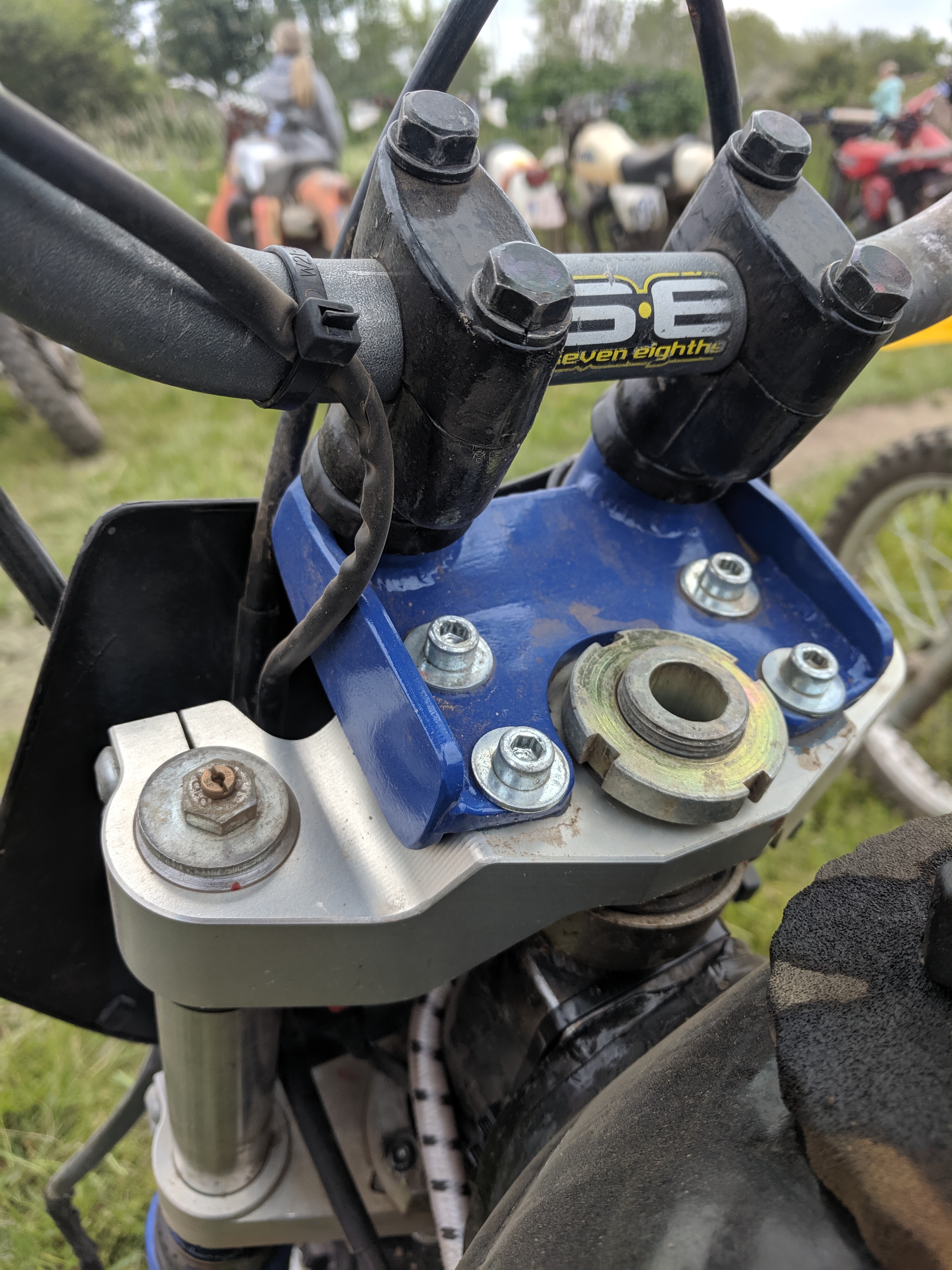

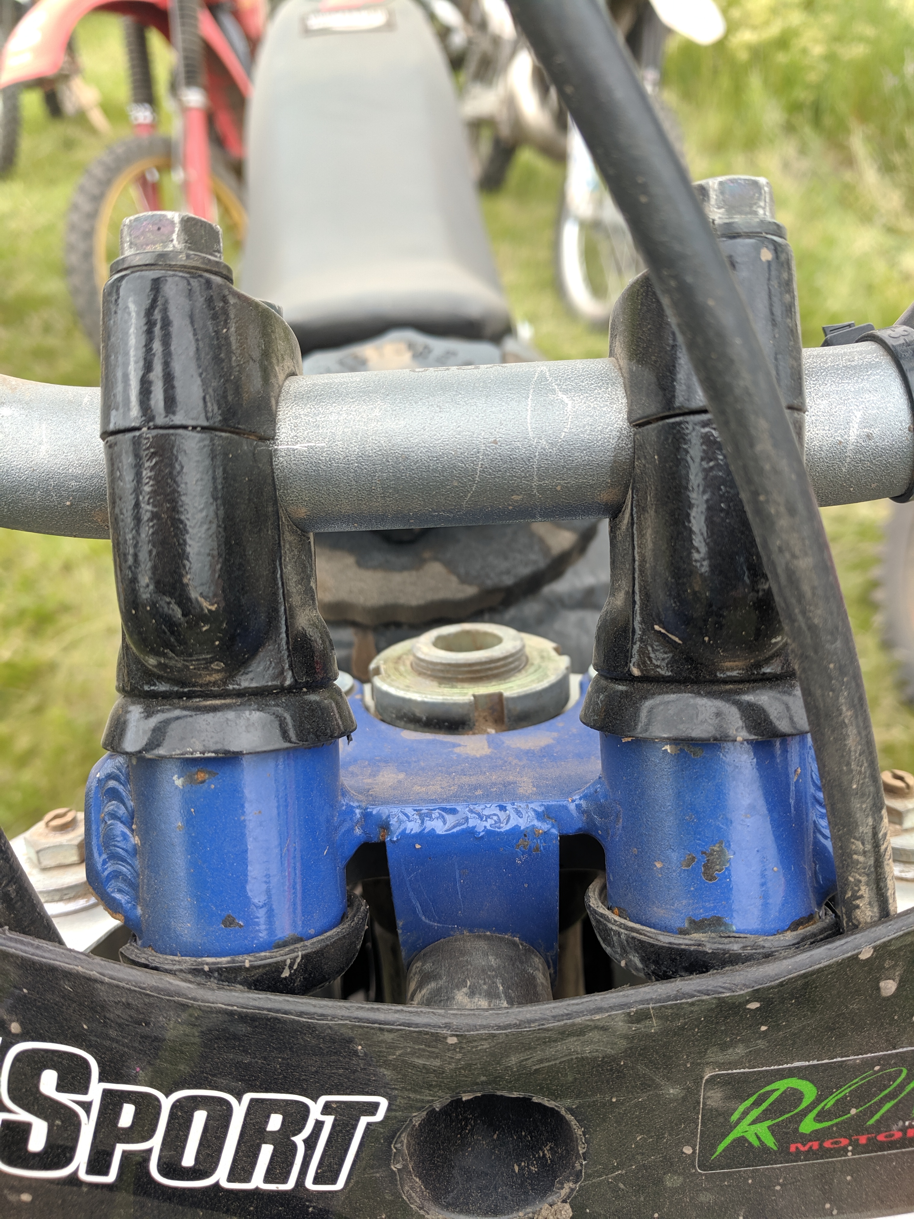

Im Cross Bereich (z.B. auch beim Enduro Moped von LT verbaut) ist so eine PHDS Lenkeraufnahme (http://www.xtrig-shop.com/epages/XtrigRa…616&PageSize=30)
Hat jemand sowas schonmal getestet? Es passt natürlich nicht Plug and Play auf die Simson Gebelbrücke, allerdings könnte man sich sowas eventuell schnell selber bauen, indem man unter die normale Lenkerklemmung einfach entsprechende Gummis unterlegt und dann verschraubt.
