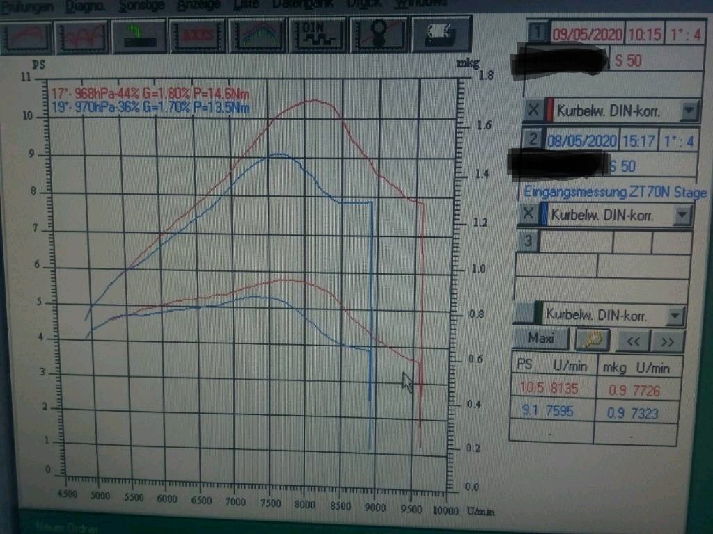

Ich denke der Haltbarkeit tut es keinen Abbruch. Wird nur etwas an Leistung fehlen, weil das System nicht optimal arbeitet. Aber das wird vielleicht nicht mal messbar sein...Doch, je nach zylinder macht das schon ordentlich was aus wenn die Klemmschelle und Krümmer Mutter richtig dicht ist.
Der Wert bzw. Unterschied ist beachtlich. Denke aber beim Stinomoped wird man es nicht so derbe merken...
Da wars aber mehr, als nur bisschen undicht.
Ja stimmt, da war der Krümmer erst noch Originallänge gewesen und hab den noch gekürzt.
Ist dann ja nicht wirklich aussagekräftig zum Thema... Erklärt aber den Drehzahlunterschied.
