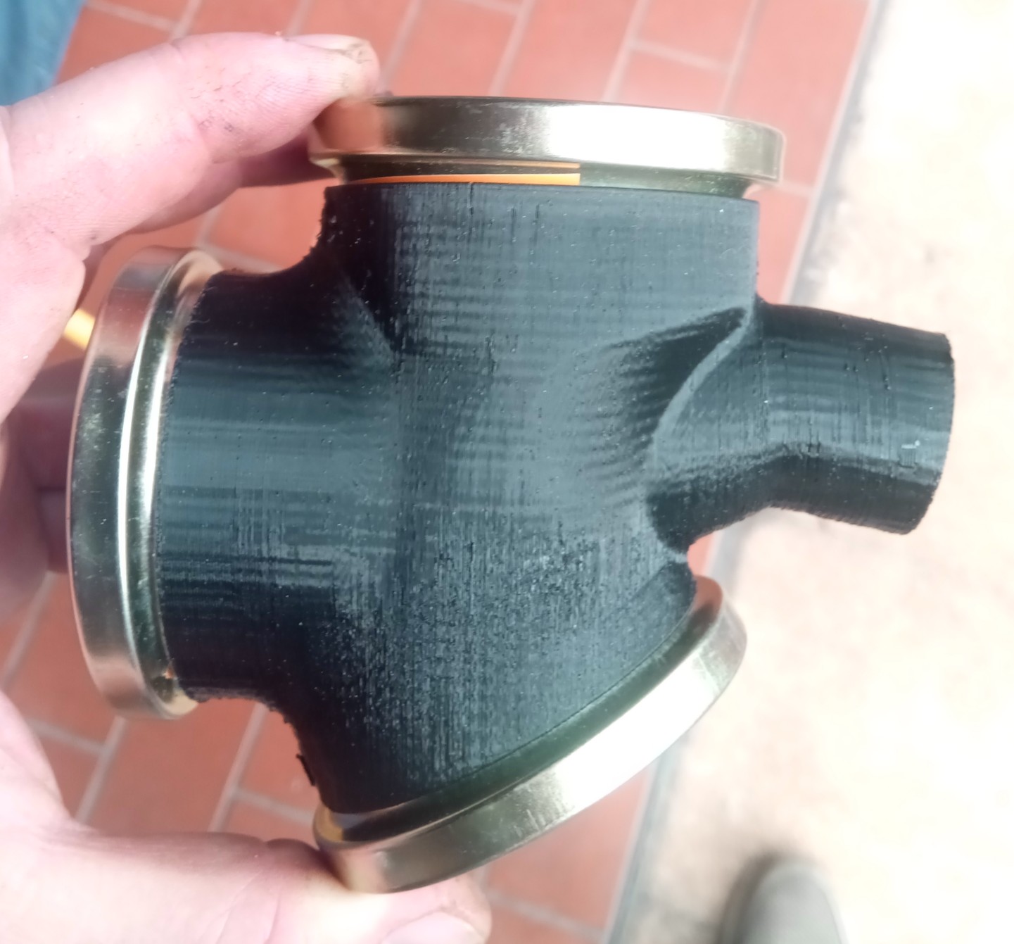

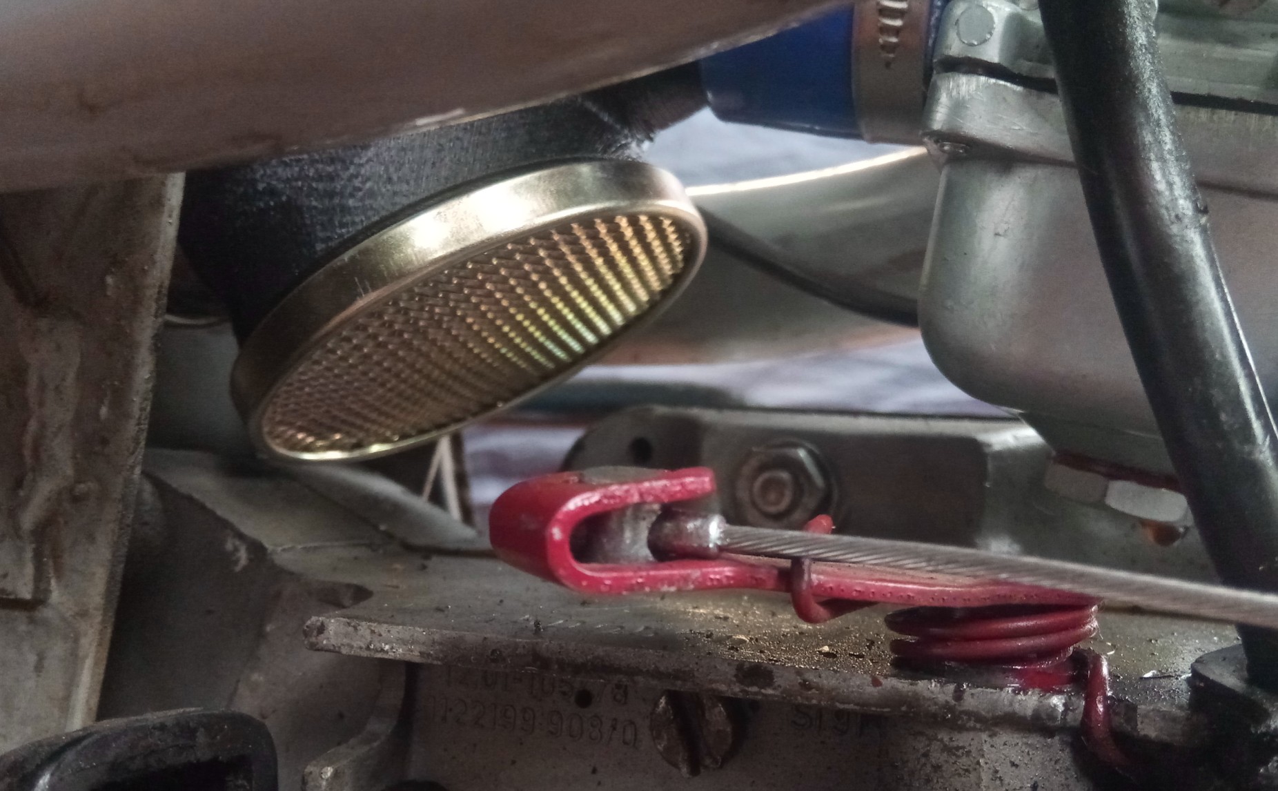

  • Das Luftfilterthema ist bei der 2er Schwalbe etwas Tricky. Hab auch Grad eine da mit 60n, aoa3 21er zt mit ursp. 100er düse. Hat aber auch seine 11ps gebracht mit dem Zt Tuningluftfilter.
    Aktuell hab ich ne 110er düse drin und nen "Luftfilterkasten" gebaut. Könnte nur leider noch nicht testen.
  • Schöner Luftfilterkasten. Selbst gebaut?

  • Da muss noch mehr luft rein? Hab nen t-filter so modifiziert das er beim 21er gaser ne 105er hd braucht aber die lautstärke noch ok ist.
    Dein teil jedenfall mehr durchlass als mein t-filter[emoji15]
