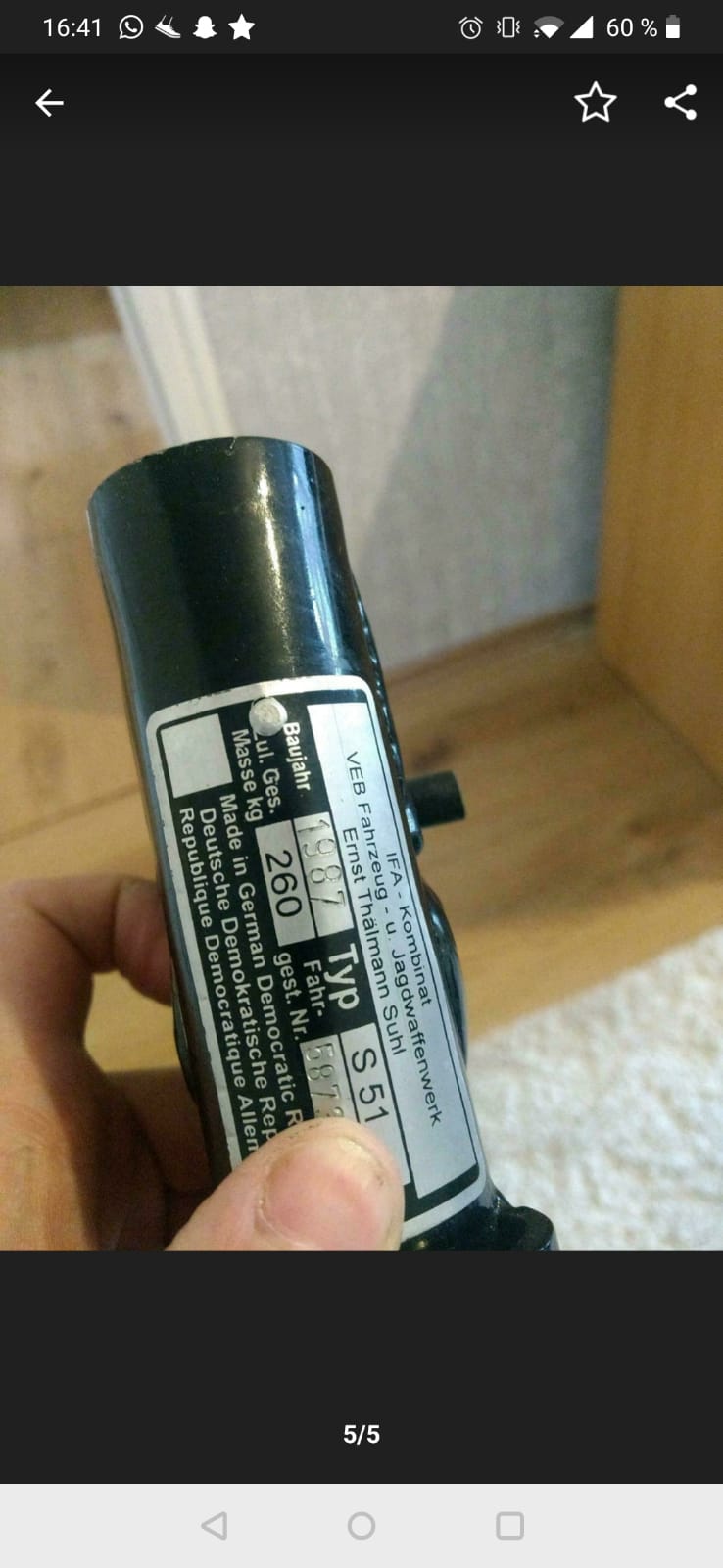

    Doch das Typenschild macht mich stutzig, da dort nur S51 Steht, und nicht S51E so wie in den DEKRA Papieren.
    Jetzt wollte ich euch fragen, ist das Gutachten der Beweiss, dass es sich um einen DDR Rahmen handelt?.

  • Das Typenschild ist schon mal kein originales.
    Die Modellbezeichnung auf Typenschild ist ab Baujahr 83 weggelassen worden.
