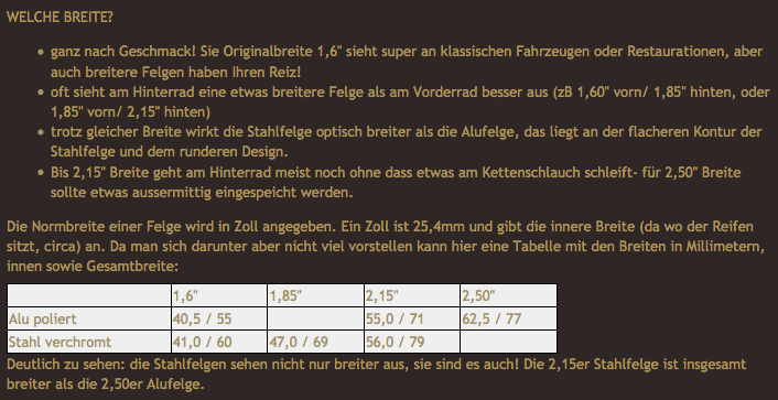

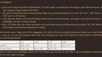

Warum ist das Maß aussen wichtig?
Um eine reale Vorstellung zu bekommen inwiefern sich die Felgen, im Gegensatz zu Edelstahl, in der Breite unterscheiden.
Hintergrund ist der das ich von Edelstahl auf Alufelgen wechseln möchte. Nur bin ich bei der Felgenbreite unschlüssig...
Und so wie das bei Racingservice gelesen habe unterscheiden sich die Felgen trotz gleicher Zollmaß-Angabe nicht nur optisch:Wenn jetzt noch jemand das 1,85er Alufelgen-Außenmaß, also die Felgenbreite in cm, durchgibt wäre das echt Klasse.

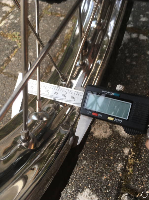

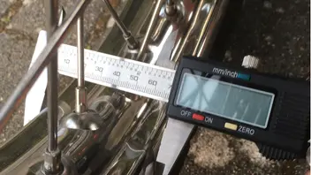

Könnte bitte jemand eine 1,85er Alufelge messen und das Maß posten?
So wie auf dem Bild:
Nach 130 Zugriffen leider keine Info.
Aber über eBay Klein. innerhalb einer Minute...
62,5mm
