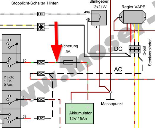

  • Hi, ich hab noch etwas herausgefunden.
    Hier haben wir das Problem. Das Hauptlicht ist an die Batterie geklemmt. Ich habe ohne Laufenden Motor auf Stellung 2 Licht (sogar sehr Hell, wenn die Batterie einigermaßen voll ist).
    Auf Stellung 1 bei laufenden Motor erholt sich die Spannung der Batterie binnen Sekunden auf 13,xV. Licht ist aus.
    MZA-Vape hat zwei Stromkreise , ein AC Stromkreis fürs Licht und ein DC Stromkreis für Batterieladung, Blinker und Hupe.
    Da hat die Batterie nichts im AC-Stromkreis zu suchen über den Scheinwerfer und Rücklicht mit Strom versorgt wird.
    Die Batterie gehört an den DC Stromkreis.
    Bei der MZA-Vape leuchtet deswegen auch ohne Motorlauf kein Licht.
    Bei Powerdynamo-Vape gibt es ein DC-Stromkreis worüber alles versorgt wird
    und auch Scheinwerfer Rücklicht ohne Motorlauf leuchten.
    Es sollte erstmal geschaut werden was das für ein Vape ist.
    Schau mal auf den Rotor, da sollte entweder das MZA Logo oder das Powerdynamo Logo zu sehen sein.
    Nach den Regler schauen, steht da Bezeichnung R54 oder 7300 drauf ?
    Auch ist auf dem Regler ein entsprechende Logo drauf.
