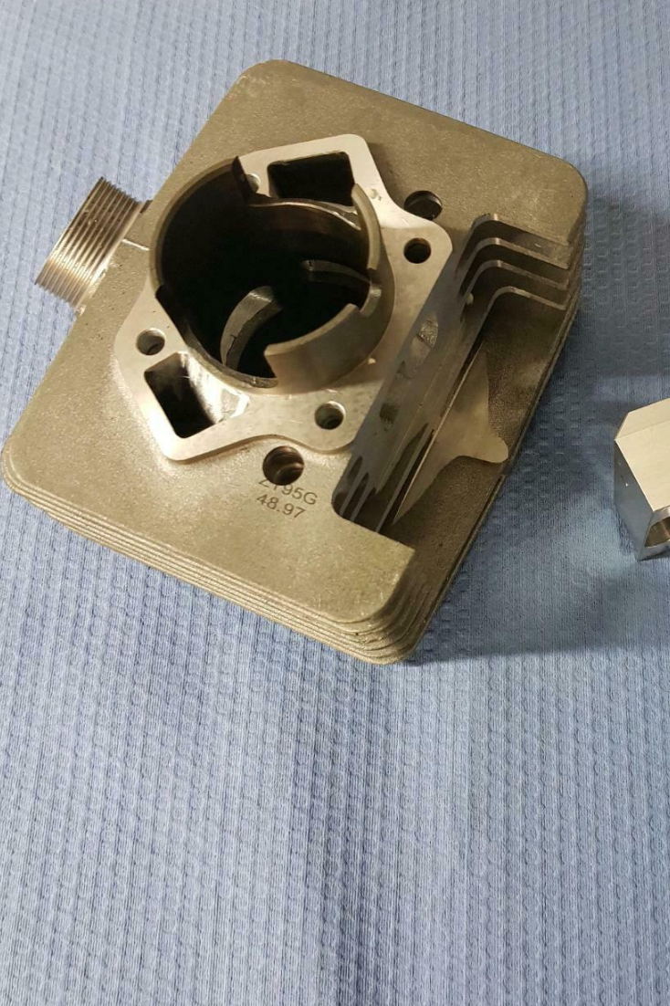

  • Hallo zusammen also ich habe nun vor meinen ZT95G Rohzylinder zu bearbeiten. Dazu habe ich eine Portmap erstellt und brauche jetzt eure Hilfe.
    Das Setup:
    46mm Hub
    90mm Pleuel
    5mm Distanzplatte unter dem Zylinder
    Malossi vl 6 Membran
    32mm PWK Vergaser
    Der Zylinder sollte nicht so hoch drehen viel drehmoment und Leistung aus den unteren Drehzahlen entwickeln.
    Max Drehzahl ca 10000 U/Min
    Leistungsbereich 4000-8500 U/Min
    Nun meine Frage wie gestalte ich die Kanäle und den Ein- sowie Auslass?
    Wenn mir jmd beim berechnen helfen kann wäre ich heil froh😁

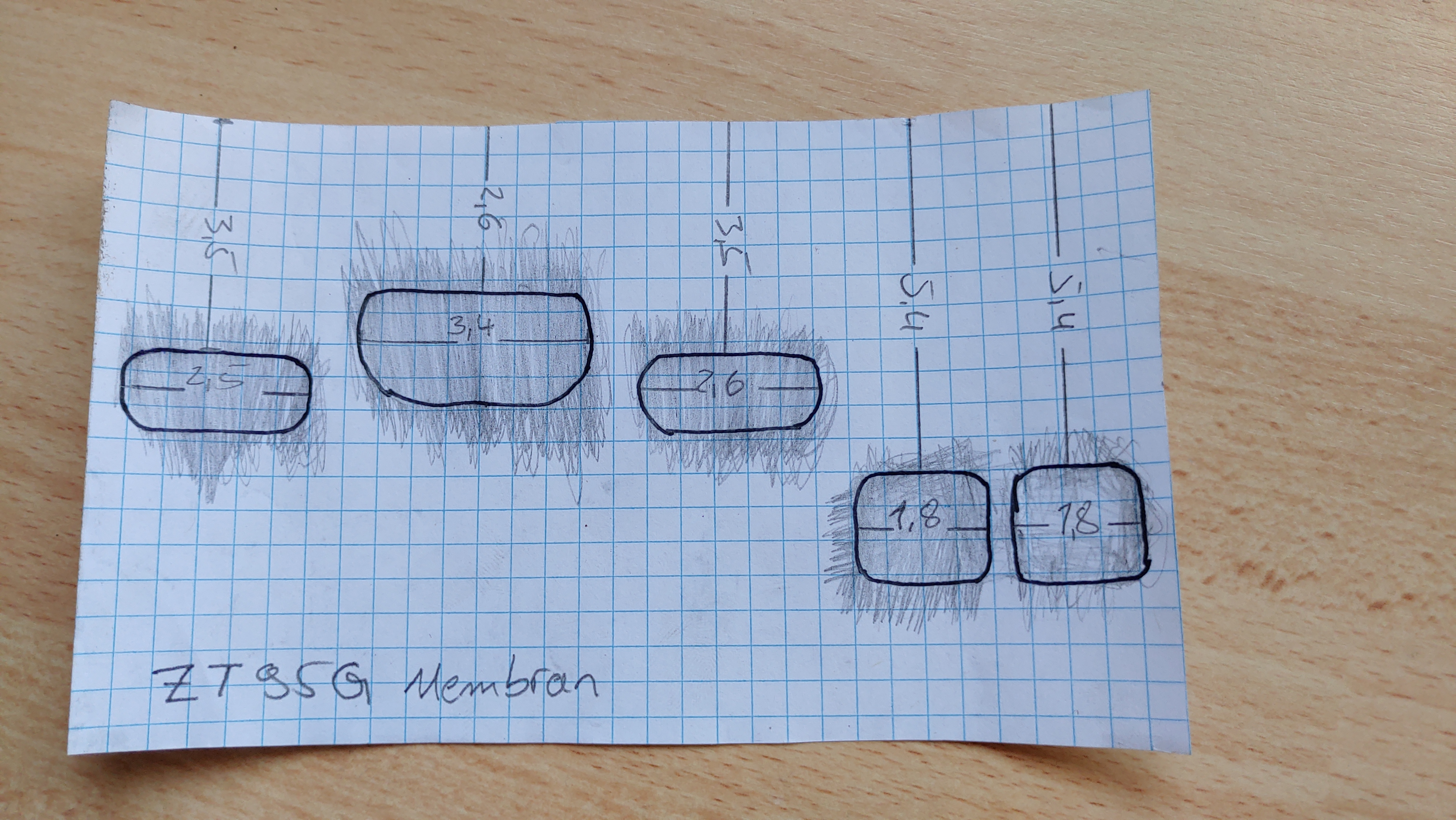

  • Also noch mal wer kann mir denn vernünftig weiter helfen ?
    Mache eine Portmap, so wie du dir deinen Membraner vorstellst, samt erweiterten Kanalhöhen- und breiten.
    Du hast ja schon ein bisschen Erfahrung und es finden sich im Forum und google viele Beispiele wie ein Membraner auszusehen hat.
    Auf der Basis lässt sich helfen.

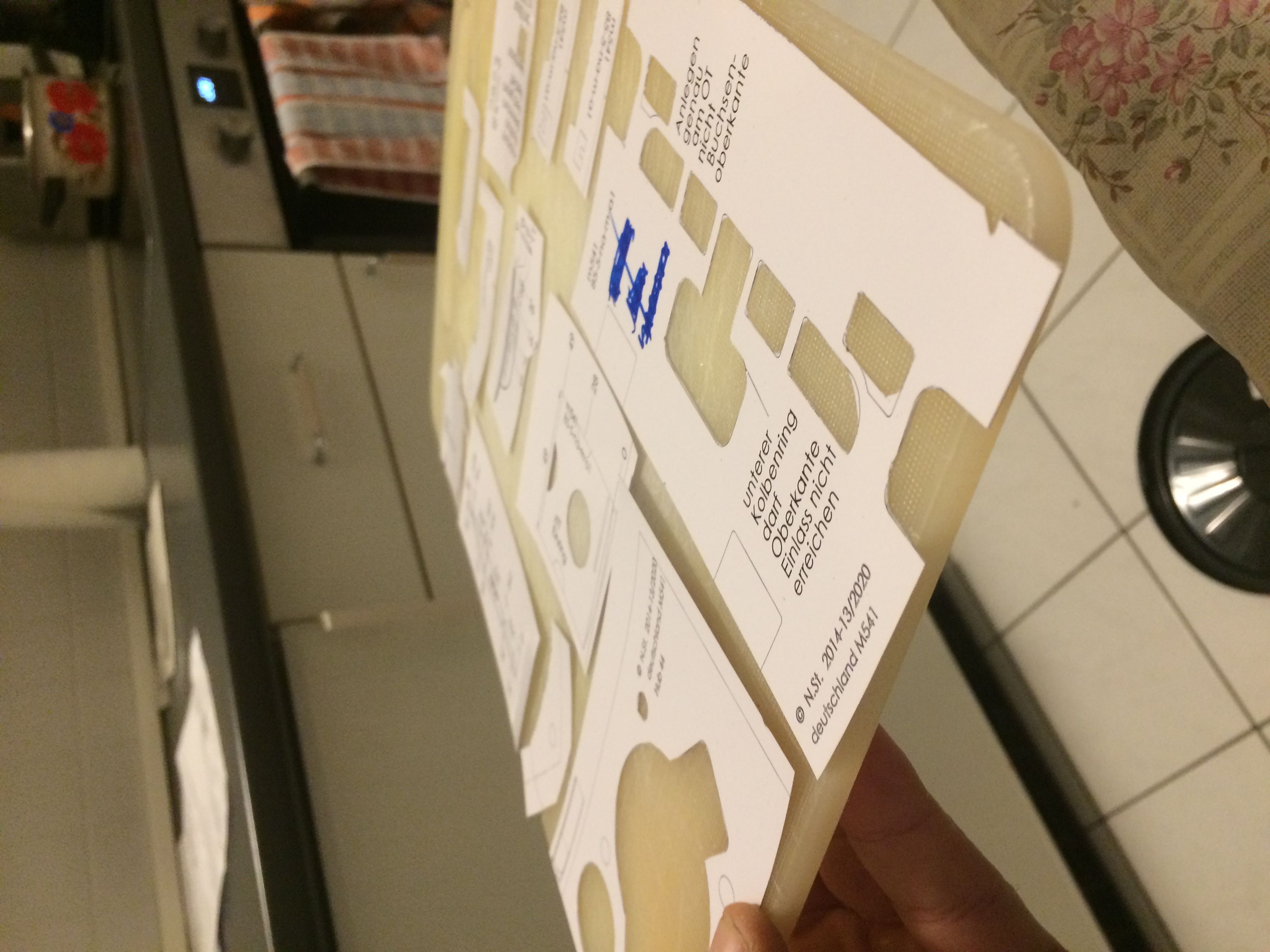

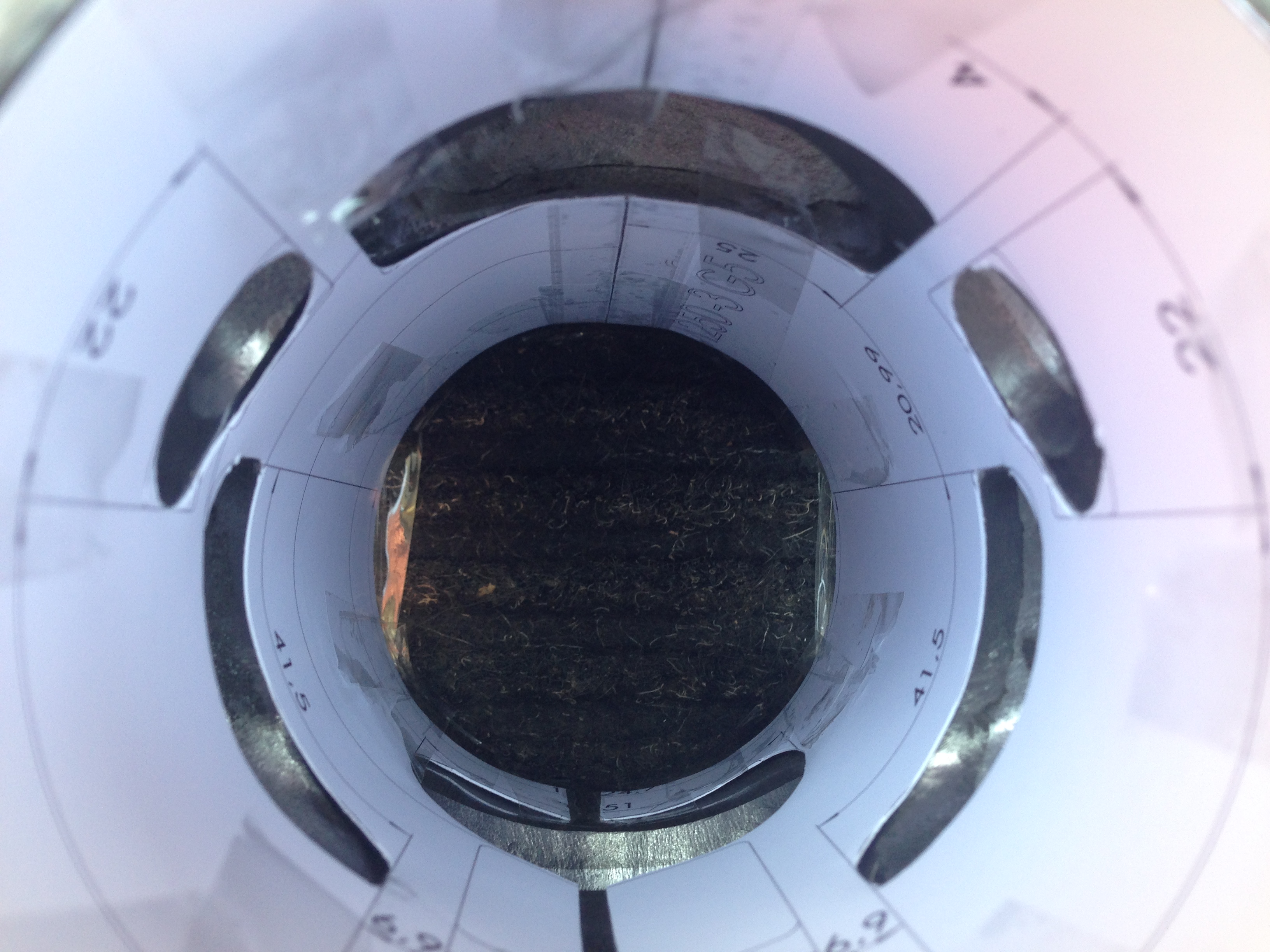

  • Ich mach dir ne Schablone und du fräst das rein dertig 48er Welle wenn die 46er noch nicht daliegt
    Vielen Dank das nennt man Unterstützung so habe ich mir das vorgestellt👍🏻
    Eine Schablone ist perfekt ich fertige morgen auch mal eine an👌🏻
    Ist diese Schablone die du geschickt hast schon für den Zylinder oder ist das nur ein Beispiel ?
