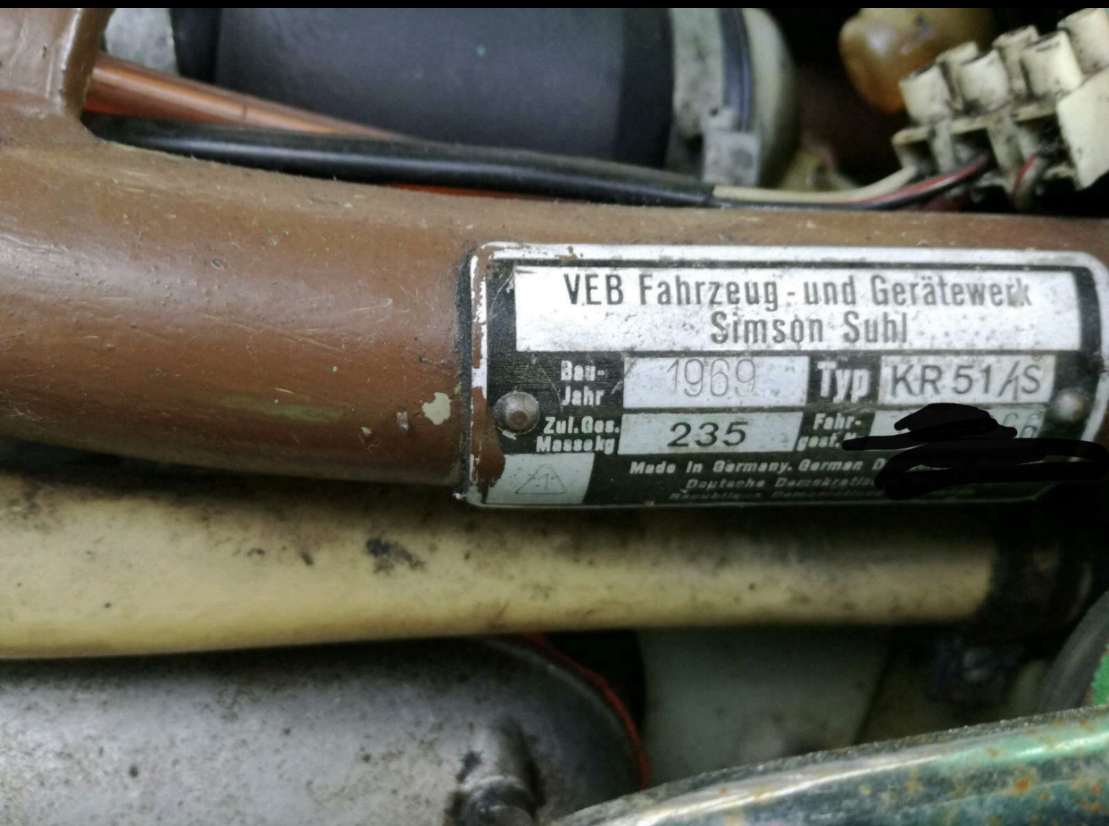

    Bei mir kommt in letzter Zeit immer häufiger die Frage auf ob ich tatsächlich eine Schwalbe KR51/1S erstanden habe.
    Fakt ist, mein Moped mit Dreiganggetriebe hat links nen Kupplungshebel.
    Auf dem Typenschild ist das Baujahr 1969 eingeschlagen, die FIN habe ich mit der im Forum verfügbaren FIN/BJ Tabelle abgeglichen und diese gibt auch das Baujahr wieder.
    Habe ich also eine 51/1S mit anderem Motor oder gab es ne Zeit in der die S mit Kupplungshebel angeboten wurde?
    Schau, KBA Papiere gab es beim Kauf dazu, die weisen auch die FIN aus.
    Foto des Typenschilds habe ich auch mal mit dazu gepackt.
    Danke für eure Rückmeldung.
    Grüße
    Tom
  • Danke ckich, das Bild mit der Aussparung ist offensichtlich. Die Aussparung hab ich nicht.
    Also, KR51/1S mit neuem Motor ... eingebaut nach Schaden oder sonst einem unerfreulichen Ereignis. Aber dann die geschlossene Motorabdeckung gleich mit neu machen ... das kommt mir komisch vor
  • Der Hycomatmotor hat einen weit ausladenden Kupplungsdeckel...deshalb auch der Ausschnitt im Tunnelblech. Loch und "normaler" Motor sieht bescheiden aus ...
