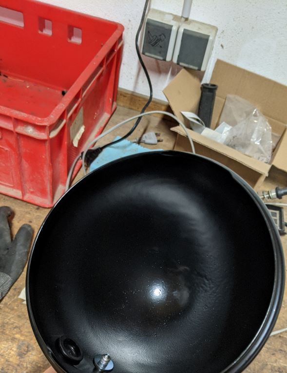

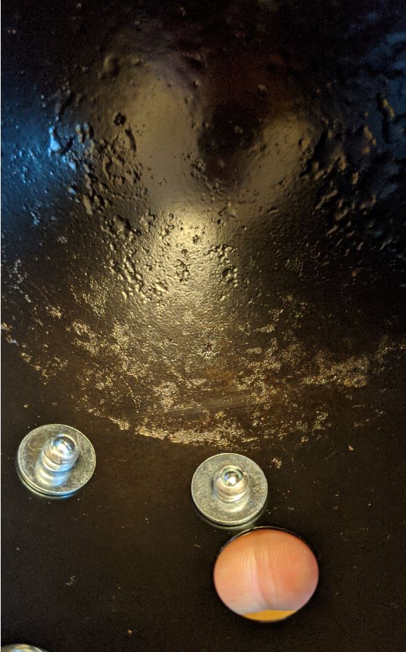

  • Die anfängliche Euphorie war dann leider doch sehr schnell verflogen als ich die Kugellampe geöffnet habe :( Die Pulverbeschichtung im inneren der Lampe war leider mehr schlecht als recht. Teilweise hat sich schon Rost gebildet gehabt.
    Sowas kann eigentlich nur passieren wenn die Lampe nach der Fertigung bzw. nach dem Sandstrahlen zu lange rumliegt bevor sie gepulvert wird. War dann leider etwas ärgerlich. Ich habe aber zügig einen Ersatz bekommen und die neue Kugellampe sah im Inneren schon bedeutlich besser aus.
    So wurde das Ganze dann heute auch ans Moped gebaut und sieht echt Klasse aus ;) Macht einiges mehr her als das Plastik-Scheinwerfergehäuse.
  • Ich habe mir diese Lampe mittlerweile auch gekauft. Das Innere der schwarzen Abdeckung sieht bei mir aber so ähnlich aus, wie das zweite Bild von dir.
    Sieht so aus, als wenn teilweise zu viel Pulver an einer Stelle ist und dort Hügel gebildet hat. Ob es sich wiedererwartend darunter um Rost handelt, kann ich noch nicht sagen.
