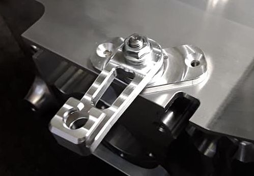

Eine Frage dazu habe ich noch. Die Platte oben mit dem Wellendichtring dient nur zur Abdichtung oder ist der Hebel da auch noch mal gelagert?
Danke und Gruß Mike. -
Gelagert ist der Hebel nicht, aber das ist der Originale ja auch nicht. Der WEDI dient der Abdichtung, also dem Schutz vor Wasser und Schmutz.

Update zum Hebel von JW
Ist schon was feines
Wäre wirklich ne Überlegung wert
