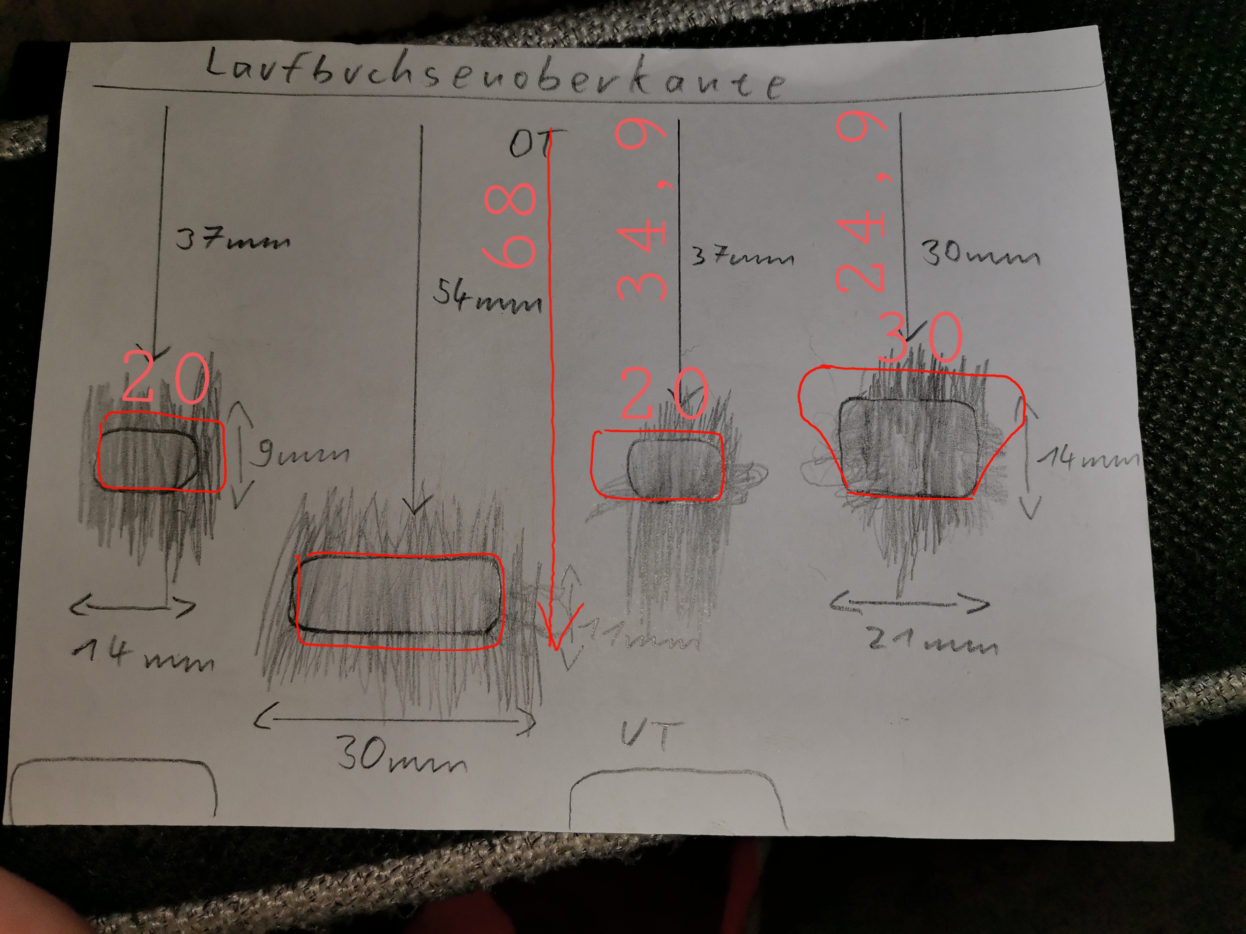

Hi schick mir mal ne PM, falls einer dran rumgefräst hat, bitte mit Portmap damit ich das nächst passende raussuchen kann, grüße.
Ich stell eine geeignete Portmap kostenlos hier zur Verfügung, wenn gewünscht.
Ist-Zustand deines 70er Zylinders:
Auslass Oberkante: 30mm = 152,4°
Strömer Oberkante: 37mm = 106,6°
Einlass Unterkante: 66,5mm(?) / Kolbenhemd 50mm (?) = 137,2°gewünschte Steuerzeiten:
Auslass Oberkante: 24,9mm = 180°
Strömer Oberkante: 34,9mm = 122°
Einlass Unterkante: 68mm/ Kolbenhemd 48mm = 155°
(oder 67mm/47mm je nachdem wieviel Platz einlassseitig zum Fräsen Richtung Zylinderfuß vorhanden ist)Den Auslass fräst du nur im Vorauslass-Bereich in die Breite und verbindest die Seiten zu einem "V".
Die maximale Breite des Auslass darf 30mm (Sehnenmaß) nicht überschreiten.Die Strömer werden mit 20mm Breite (Sehne) Richtung Einlass erweitert.
Achte darauf den "Schwung" bis in die Kanaltaschen fortzusetzen.
Spätestens bei der Bearbeitung wirst du wissen, was ich meine.
Die Innenradien der Kanaltaschen bleiben unangetastet.
Kicker einarbeiten, wie ein paar Post vorher besprochen.Der Einlass wird nach unten bearbeitet, je nachdem wieviel Platz zum Zylinderfuß vorhanden ist.
Wenn möglich 1,5mm tiefer fräsen. Die Breite bleibt original.
Das Kolbenhemd wird auf Maß gekürzt, um die endgültige Einlasssteuerzeit zu erreichen.Der Einlass ist so für Vergaser bis 21mm vorbereitet.
Die Auslegung des Zylinders zielt auf eine Verwendung mit AOA ab und wird bei korrekter Bearbeitung blendend damit laufen.
Portmap folgt...
Die Maße gelten bis OT.
Die Kanalformen sind zum Verständnis so gut es geht angedeutet.
Wichtig: Beim Auslass einen großzügigen Radius in den oberen Ecken stehen lassen.Im Grunde kannst du die Kanalerweiterungen auf deine vorhandene Portmap übertragen,
ausschneiden und fertig ist deine Schablone. -
Das kannst so bauen wird sehr gut laufen.

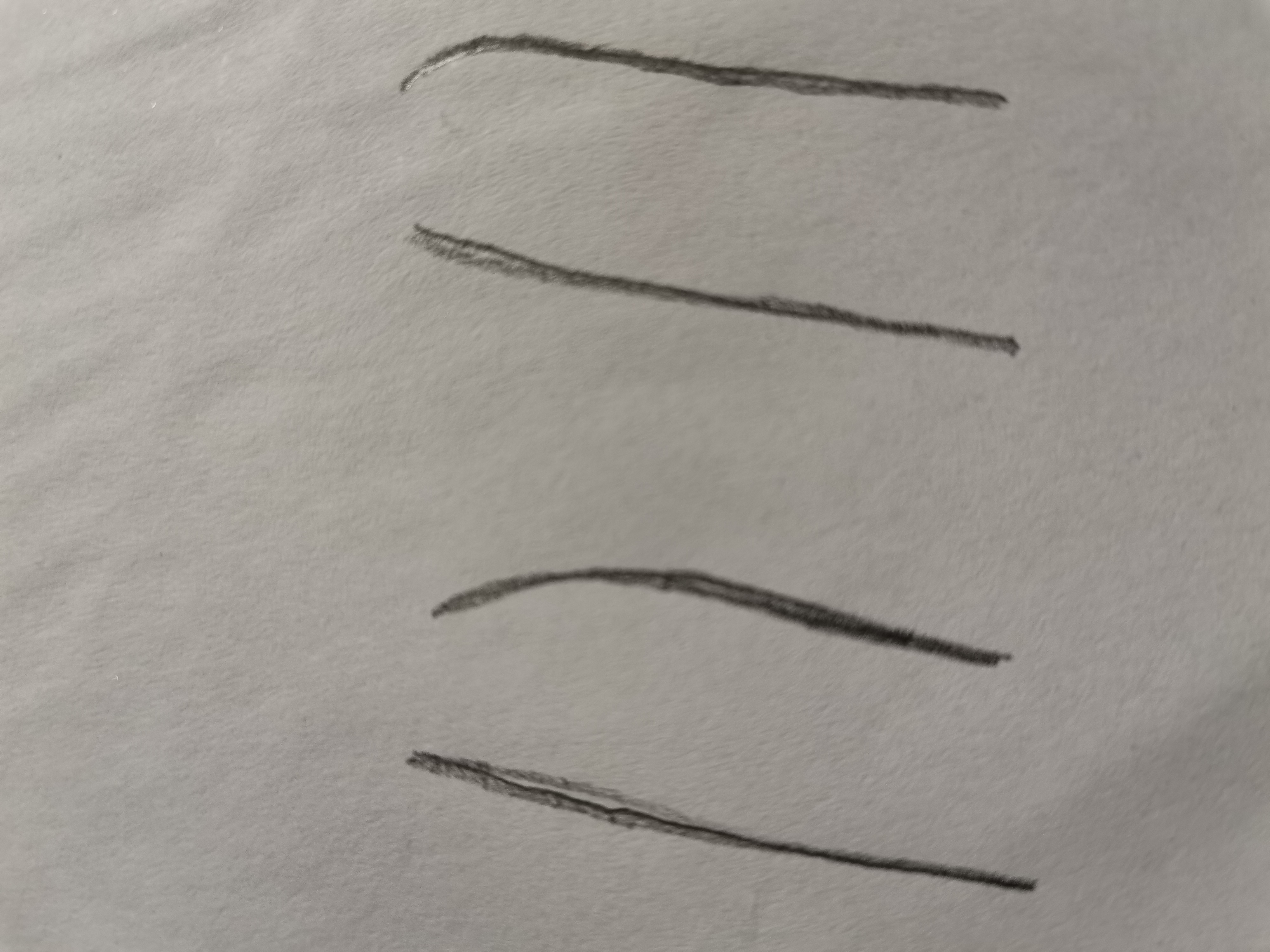

Jetzt mal übertrieben dargestellt :
Sollten die Kiker eine etwas größere Rundung (links) oder eine etwas kleinere haben (rechts)?
Bei der kleinen würden doch verwirbellungen auftreten denke ich. -
