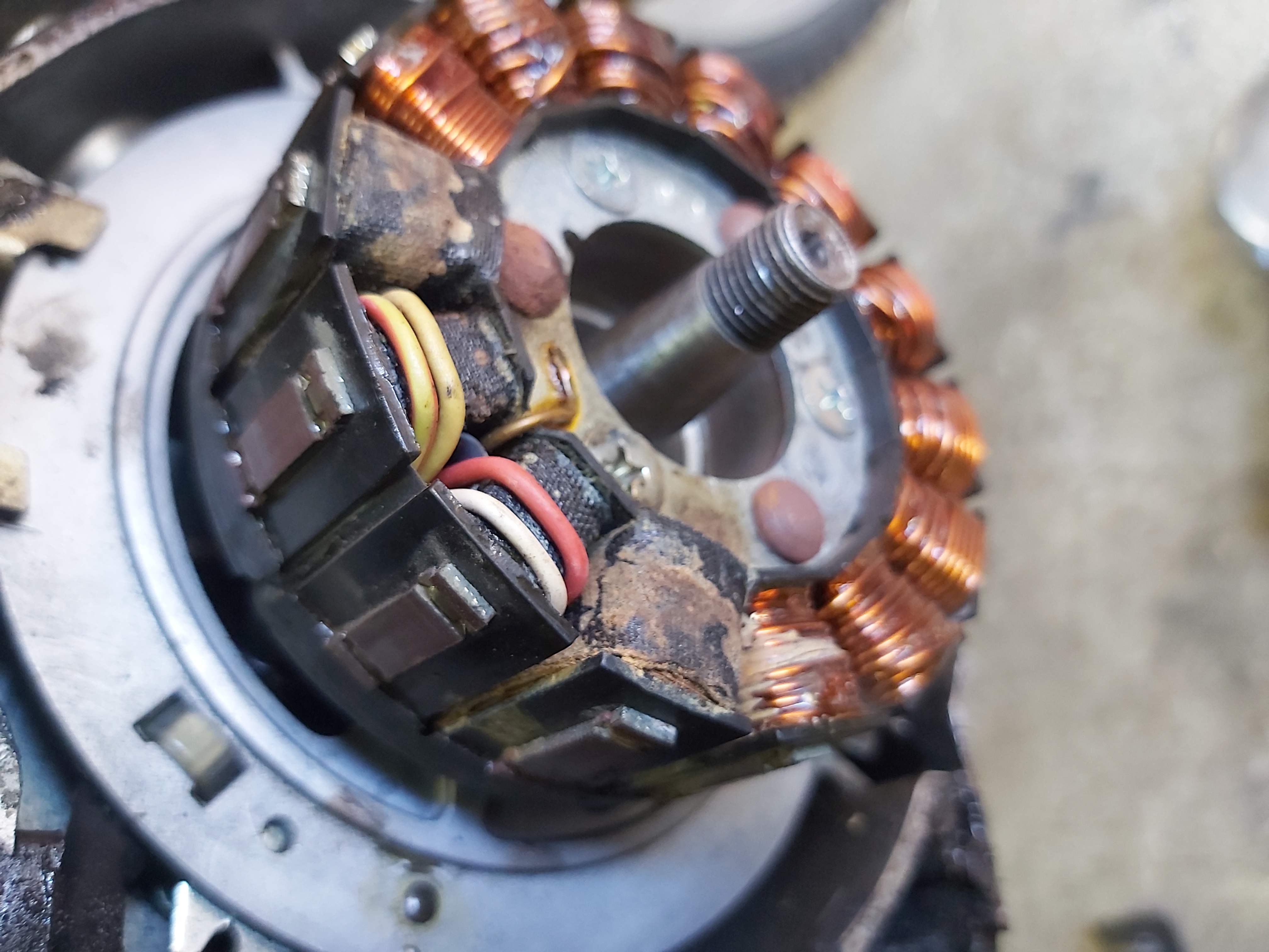

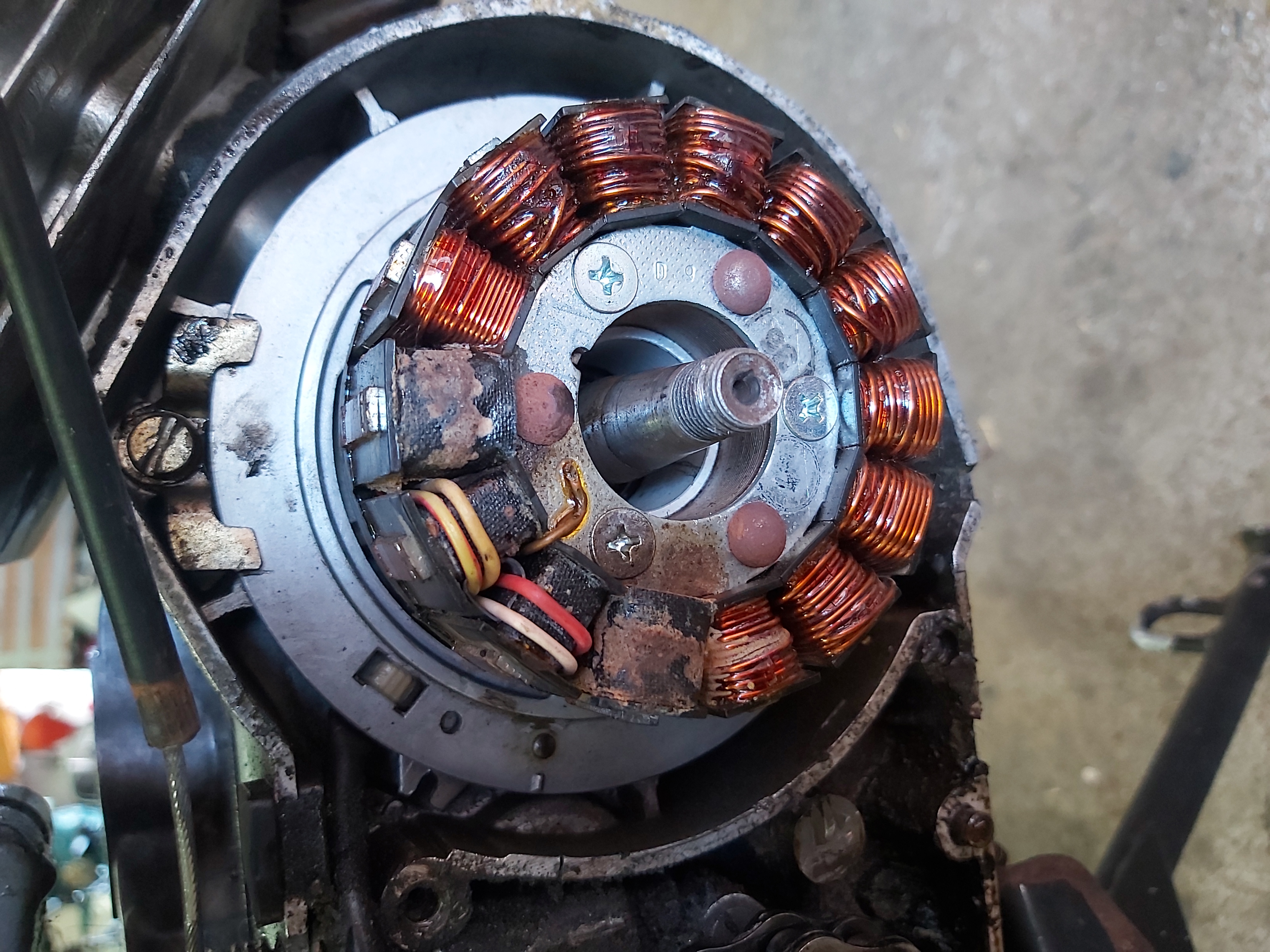

    Das Fahrzeug besitzt Original eine Vape der 1. Generation welche bis vor kurzem absolut Fehlerfrei lief. Vor ein paar Tagen bin ich auf Arbeit gefahren. Als ich auf Arbeit angekommen bin ( Fahrzeug rollte noch) nahm es auf einmal ganz schlecht Gas an ( was macht man in diesem Moment als Simson Fahrer? Richtig Fahrzeug auf die rechte legen) und es wurde wieder besser. Gang eingelegt um die letzten 5meter zu fahren was leider nach hinten los ging ( Wortwörtlich) das Fahrzeug fuhr Rückwärts. Also Fahrzeug abgestellt um nach 8Stunden den Heimweg anzutreten. Fahrzeug sprang ganz,ganz,ganz schlecht an ( während der Startversuche, gab es auch so etwas wie Fehlzündungen nicht laut aber es machte Pft) und fast ganz normal nach Hause gefahren ( Fahrzeug musste an den Ampeln aber mit erhöhtem Standgas am Leben gehalten werden). Zu Hause und im Netz nach der Fehlerursache gesucht.Ursache soll wohl im Bereich Zündung zu suchen sein. Also Abzieher und Keil gekauft. Keil war es schon mal nicht, aber ich habe eine gerissene Schwungscheibe/Polrad gefunden. Neu gekauft und eingebaut aber auch das war es nicht. Was mir noch aufgefallen ist, wenn ich das Polrad drehe, man kann dieses nicht frei drehen( frei schon aber mit ruckeln als wenn der Magnet dem entgegen wirkt) kann. Ich kenne das nur so, das man ohne ruckeln das Polrad drehen kann um den Zündzeitpunkt einzustellen ( also ohne Wiederstand). Hat jemand eine Idee für einen Lösungsansatz?

    Eventuell habe ich es falsch geschildert. Läuft der Motor und ich fahre, ist von Fehlzündungen oder Mangelnder Leistung nichts zu spüren. Nur im Stand muss ich den Motor mit höherer Drehzahl am Leben halten. Geht er in dieser Situation doch aus, so macht es einfach Pft. Stecker, Kabel und Kerze sind i.o und der Zündfunke ist auch voll vorhanden. Eine verstellte Zündung kann ich eigentlich nach meinem Verständnis auch ausschließen, da das Fahrzeug so wie es ist die 15 Jahre in meinem Besitz problemlos gefahren ist und auch die Grundplatte sich nicht 1 mm von ihrer ursprünglichen Position bewegt hat. Geberspule und Zündspule klingt Interessant. Wie kann ich diese ohne sehr spezielles Prüfequipment überprüfen?

  • Ich vermute eher, dein Problem liegt in der Pick-Up Spule, also im Signalgeber.
    Vermutung: Die Spule ist einfach gealtert und die Ummantelung der Kabel isoliert nicht mehr richtig, dadurch macht dein Zündsignal nicht was oder wann es soll. Ergebniss, ein willkürlich verstellter Zündzeitpunkt, hier so spät, daß auch Motorlauf rückwärts drin ist.
    Leider kann man das schlecht messen. Evtl. verraten die Durchgangswerte der Spulen etwas, hier hab ich aber keine Vergleichswerte auf Tasche.
    Das Prüfen mittels Zündpistole würde hier auch Klarheit schaffen.

    Die Stellung der Grundplatte im System ist vollkommen egal, eine Funke wird prinzipiell immer generiert, es kommt auch zu keiner Abschwächung oder sonstigen Einschränkungen.
    Die Zündspule kann man nicht auf Funktion prüfen, denn darin ist eine Elektronik verbaut (vergossen) welche das Gebersignal auswertet und die eigentliche Spule ansteuert. Liegt in der Elektronik ein Bauteildefekt vor kann es zum ungewollten Zündverzug oder totalem Versagen kommen. Derartige Fehler können schlagartig und sporadisch auftreten und nur durch Komponententausch detektiert werden.
