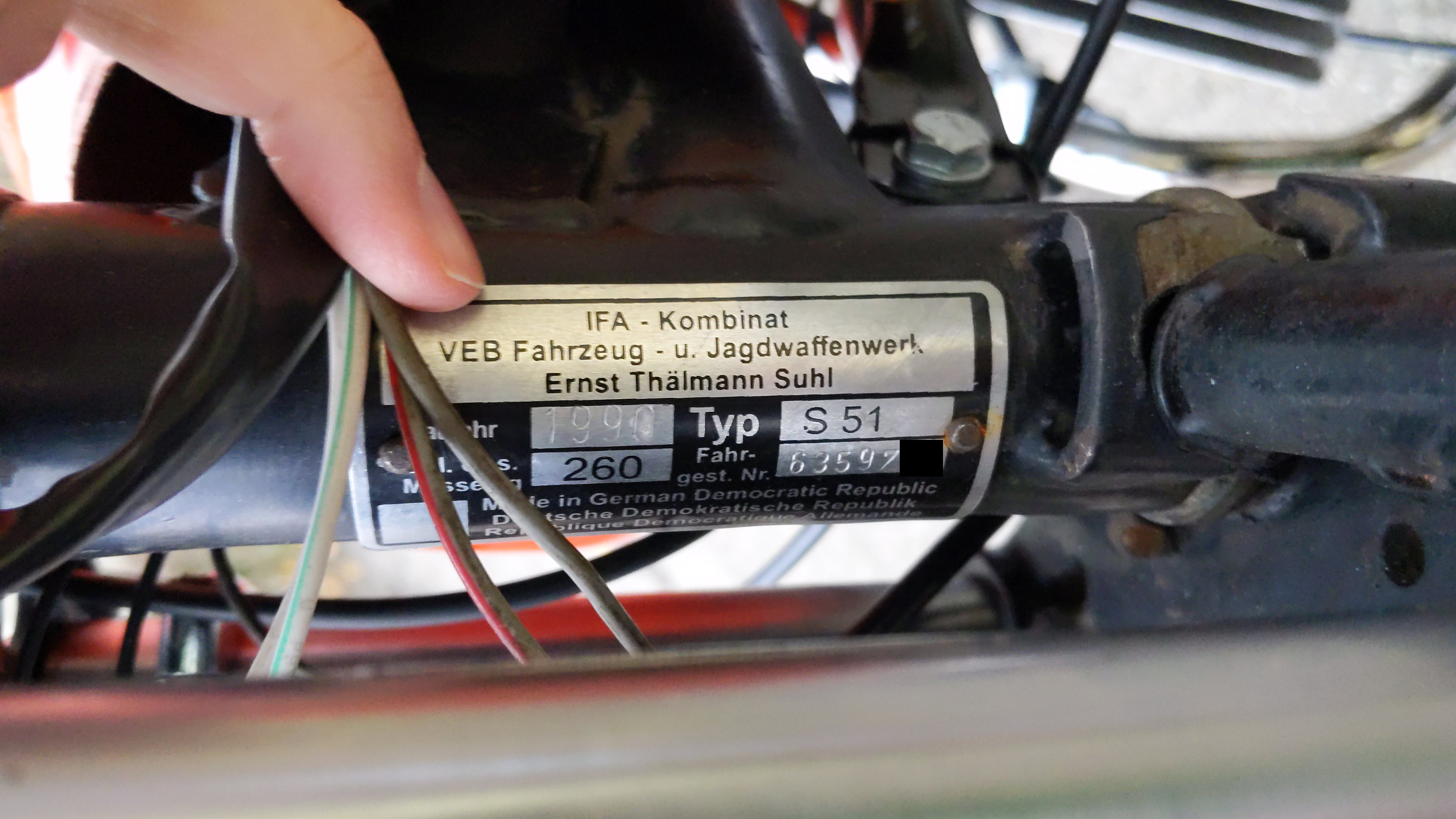

  • Ich denke, dass auf jeden Fall viele oder die meisten Anbauteile nicht original sind, der Auspuff ist z.B. neu oder neuwertig. Wichtig für mich ist der Rahmen und der sieht zumindest nicht nach Export aus, oder? Die Rahmennummer passt zum Baujahr und es ist keine Auslandskennung auf dem Typenschild angebracht.
    Das TÜV-Gutachten ist vom 28.10.2021 und zumindest hier sind die 60 km/h vermerkt.
    Wie kann ich denn zweifelsfrei feststellen ob der Rahmen kein Export ist?

    Die FIN lautet 63597xx und sollte zumindest nach den bekannten Blöcken aus deinem Link kein Export sein (Bj. 1990 wird gar nicht gelistet).
  • Eine Auslandskennung ist auf jeden Fall nicht zu erkennen und auch die DDR-Teile sind alle vorhanden (außer Sozius-Riemen an der Sitzbank).
    Unabhängig davon, dass bei weitem nicht alle Moppeds ne Kennung haben (eher die Ausnahme), ist ne Kennung auf dem Typenschild z.b. auch garnicht möglich, da es schlichtweg getauscht wurde.
