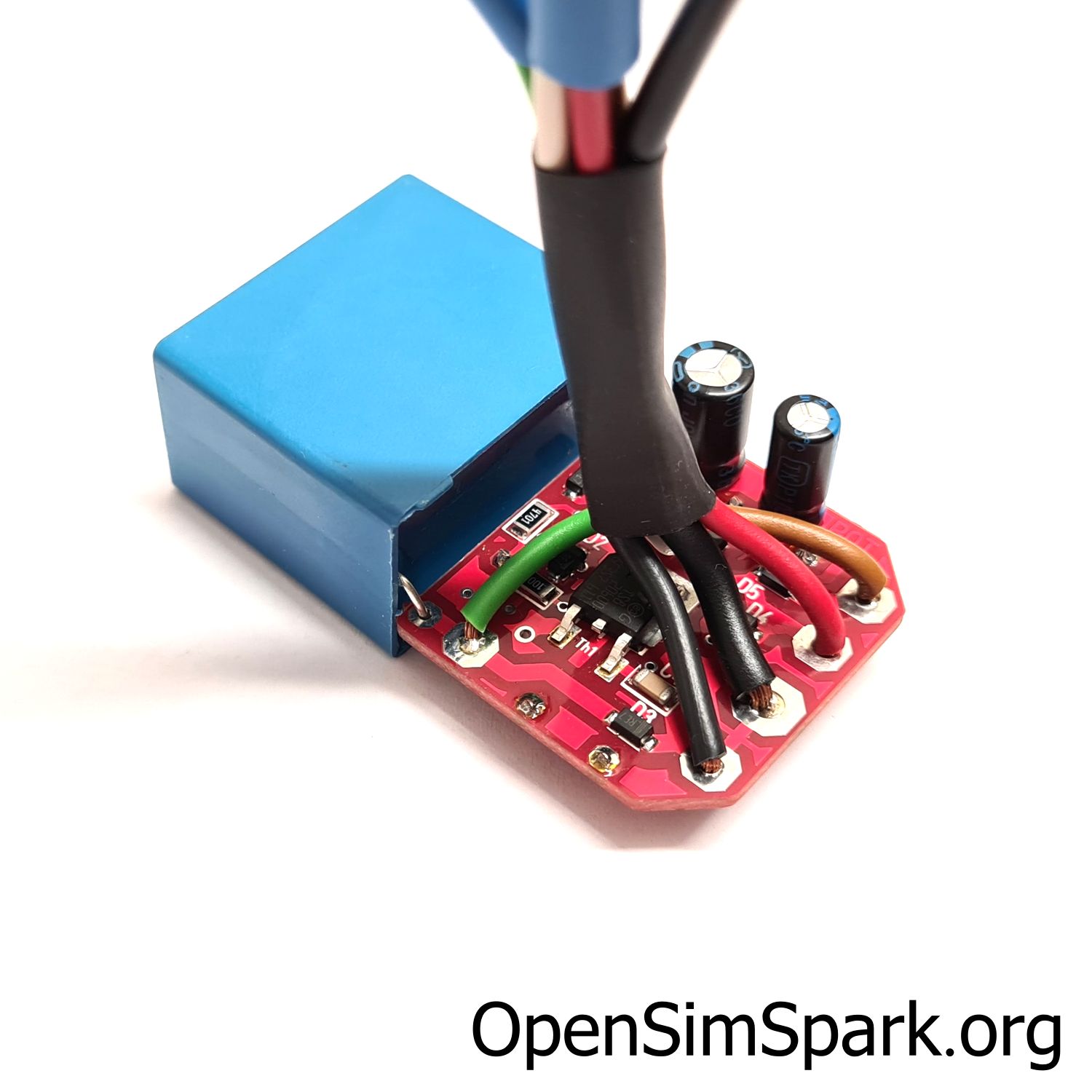

    Auch ein paar neue Bilder zu DIY CDI sind online: https://www.opensimspark.org/diy_cdi

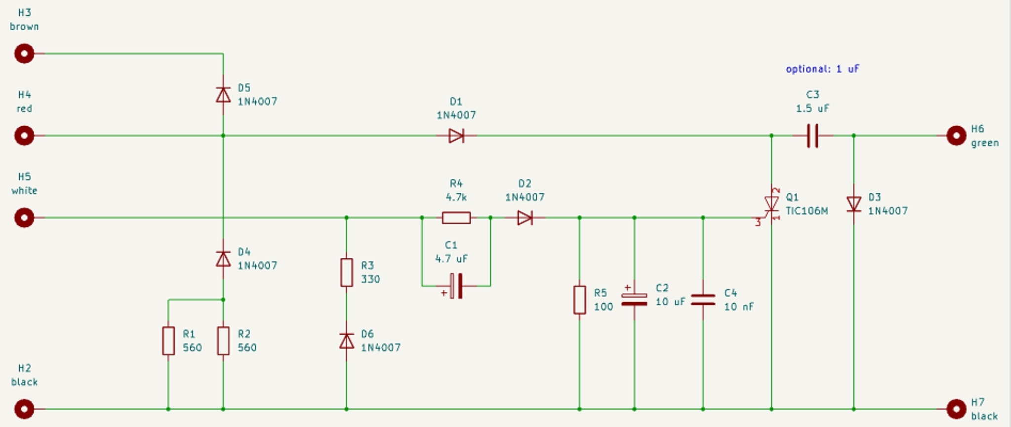

    Ich habe mal in den Unterlagen gewühlt, die Version würde ich momentan als Basis für die analoge Version nehmen:
    Natürlich auf THT umgestrickt und paar Updates rein (ist von 2016).
    Vom jetzigen Stand habe ich auch noch einige Platinen fertig bestückt da.
  • Ich habe mal in den Unterlagen gewühlt, die Version würde ich momentan als Basis für die analoge Version nehmen:
    Diese CDI wird auf der Projektseite vorgestellt, aber der Schaltplan fehlt. Poste den doch bitte hier oder auf der Projektseite.
    Martin
  • Ja, gern. Musste diesen aber erstmal in KiCad zeichnen. Ist jetzt hier zu sehen:
    https://www.opensimspark.org/example
    Momentan verfasse ich erstmal alles in Englisch, die deutschen Übersetzungen kommen dann nach und nach. Wenn ich auf Dienstreise bin, hab ich dann abends Luft für sowas.

  • Habe einige Kombinationen von C1 und C2 mit 1uF, 4,7 uF und 10 uF getestet und die Kombi aus C1 4,7 uF und C2 10 uF hat die brauchbarste Universalkurve mit ca. 8° Verstellung an 70/3 und 70/5 erzeugt.
    Bei der IDM/Motelek Zündspule sind die Werte ja nicht mit Vape Stator/Rotor erzeugt und außerdem fehlt da z.B. auch R3 und D6 aus meinem Schltplan, was ja wiederum Einfluss auf die Signalschaltung hat.
  • Ok, das interessierte mich, ob es auf Tests beruht. Genau mit dem C habe ich an einer ähnlichen CDI (vegotenks, SF.de) gespielt (ori. Simson E-Zündung), hatte aber bei 470nF aufgehört zu vergrößern, da es schon ein paar Grad auf spät ging. Ich hatte Sorge, der Zündimpuls würde zu sehr rausgefiltert, das war wohl eine klare Fehleinschätzung.
    R3 und D6 wären btw. meine nächste Frage gewesen...was für einen Sinn haben diese?
    Martin
  • Bei einer Version für die E-Zündung mit ähnlicher Schaltung für das Gate hatte ich damals auch wesentlich kleinere Werte für einen Kondensator an Position von C2.
    Das hängt eben auch vom Stator ab, wie viel Strom kommt.
    R3 und D6 sind für die negativen Wellen der Geberspulen.
    Ich bin absolut kein Fan davon, die negativen Amplituden offen schwingen zu lassen. Das erzeugt unnötig hohe Spannungsspitzen.
    Ich mach gerade alles für LTSpice fertig, dann kann das sehr gut simuliert werden und erspart den ein oder anderen Praxistest.
    Ist zwar sehr trocken und theorielastig, aber unumgänglich für eine saubere Entwicklung.
  • Schwingungsdämpfung durch das 'glatte' Abschneiden per Diode, daher also R3. So in der Art dachte ich mir das. Aber mir ist nicht klar, warum das Eliminieren der neg. Halbwelle nötig ist - andere CDIs verzichten darauf. Verursacht die negative Halbwelle sonst Störungen?
    Und dann noch alles per LTSpice....Du gehst das sehr ordentlich an. Hut ab! Ich werde den Dinge gerne weiter folgen.
    Martin
  • Störungen müsste man genauer untersuchen.
    Aber auf jeden Fall erzeugt es sehr hohe (negative) Spannungsspitzen.
    Ja, es funktioniert auch ohne. Aber wie lange? Bauteile altern, der Isolierlack altert. Die Sperrspannung sinkt, irgendwann schlägt es durch und es kommt der Defekt. Und allein deswegen kann man ja vorbeugen.
    In vielen einfachen OEM-CDIs ist jedes gesparte Bauteil gespartes Geld, weil es 100 000 fach oder Millionfach gespart wird. Muss ja auch keine 10 Jahre halten.
    Aber die paar Cent mehr können wir uns leisten.
