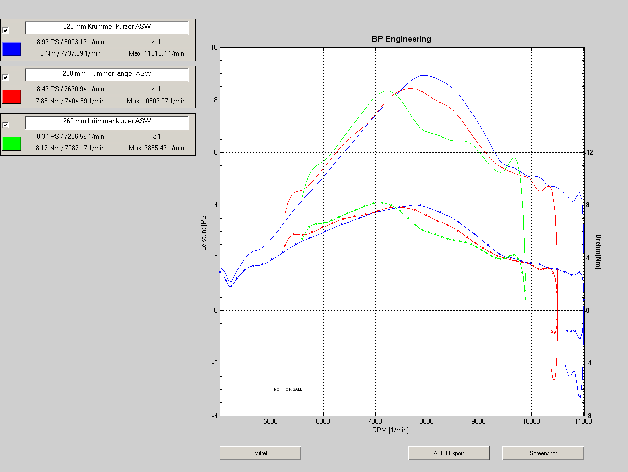

  • Im Idealfall Diagramme anfügen, Aussagen wie "geht wie Wahnsinn" sind ausschließlich subjektiv und empfindet jeder anders, Messwerte sind da emotionloser und neutral.
    Die Portmap von S105-Fahrer müsste aus der Anleitung von XXXXX sein, da is auch n Leistungsdiagramm dabei, hat ca. 9Ps am Rad wenn mans wie er macht

  • Die Portmap von S105 stammt aus der Anleitung von XXXXX für den 63er. Da hatte er am Ende Diagramme drinne, auf der Rolle, aber nur mit'm GSF-Dyno gemessen.
    falls ich den eventuell nachbaue gibts Diagramme vom p4 dazu
  • Ich habe es gebaut und war sehr zufrieden.
    Mit (eigenen) Diagrammen kann ich nicht dienen,
    aber das Diagramm von 5X ist aussagekräftig genug, denk ich mal.
