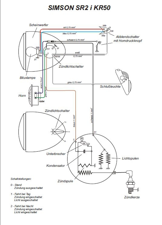

  • Das Bild des Schaltplans gibt dir doch hervorragend Auskunft, welches Kabel an welchen der 4 Kontakte muss. Und wenn die Kabelfarben nicht eindeutig zuzuordnen sind, dann verfolge sie doch einfach und gib ihnen Namen. Die Verkabelung in deiner Mopete ist ja wirklich sehr übersichtlich.

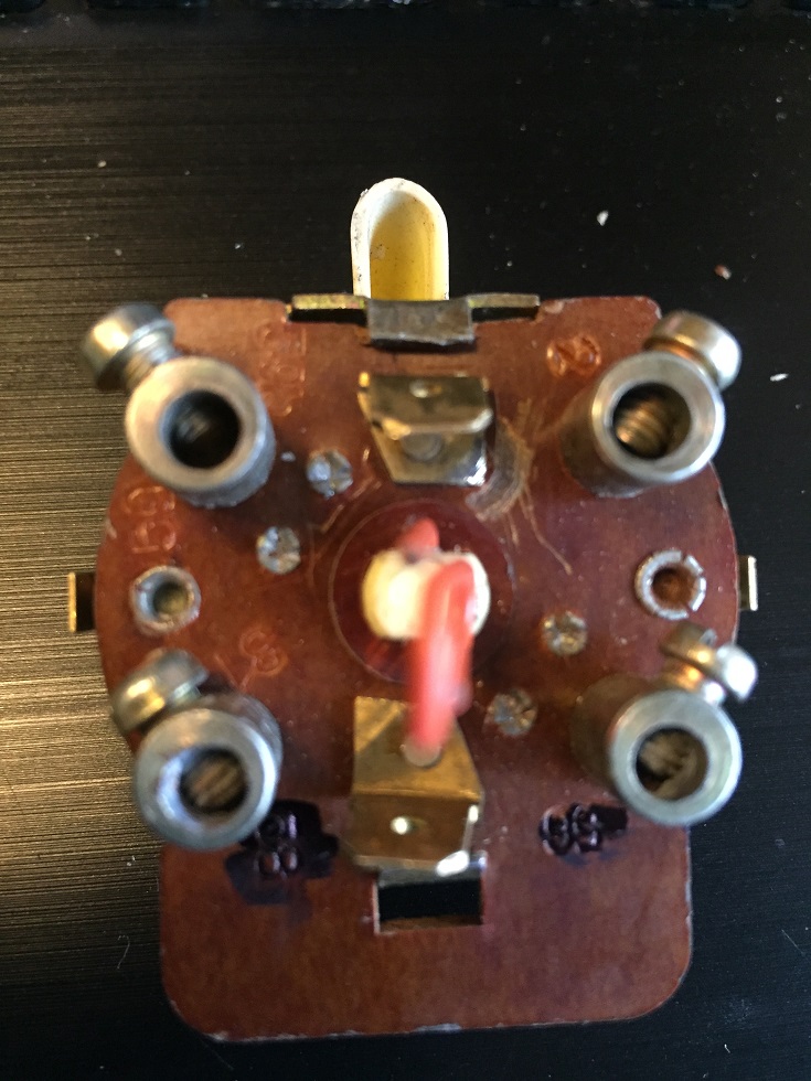

    Die Funktion des Zündlichtschalters ist auch schnell erklärt:
    Pos. 0: die Zündung wird auf Masse geschaltet (kurzgeschlossen), damit geht das Moped aus und es gibt keinen Zündfunken. (Klemme 2 auf Klemme 31)
    Pos. 1: Zündung geht, Licht ist aus
    Pos. 2: Zündung geht, Licht und Rücklicht ist an. (Klemme 51 auf Klemme 56)
    Die Hupe geht immer, auch bei Zündung aus (Klemme 51);hier ist die Beschaltung anders rum als beim Licht: der Hupentaster hängt an Masse, daher liegt die Hupe an Plus; beim Licht kommt erst der Lichtschalter, dann die Leuchtmittel, die auf Masse liegen. Das (möglicherweise vorhandene) Bremslicht ist wieder wie die Hupe beschaltet.

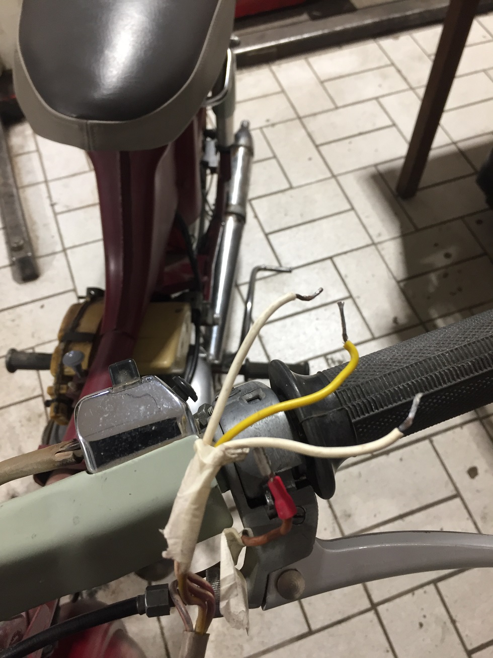

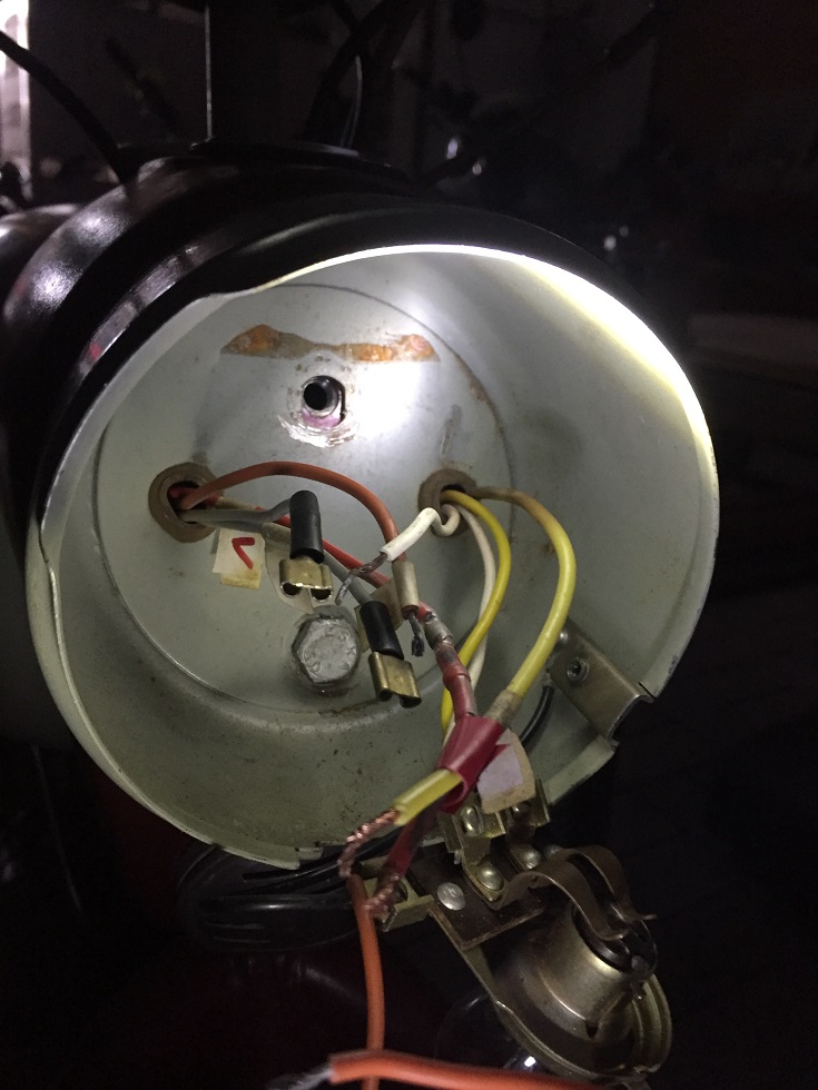

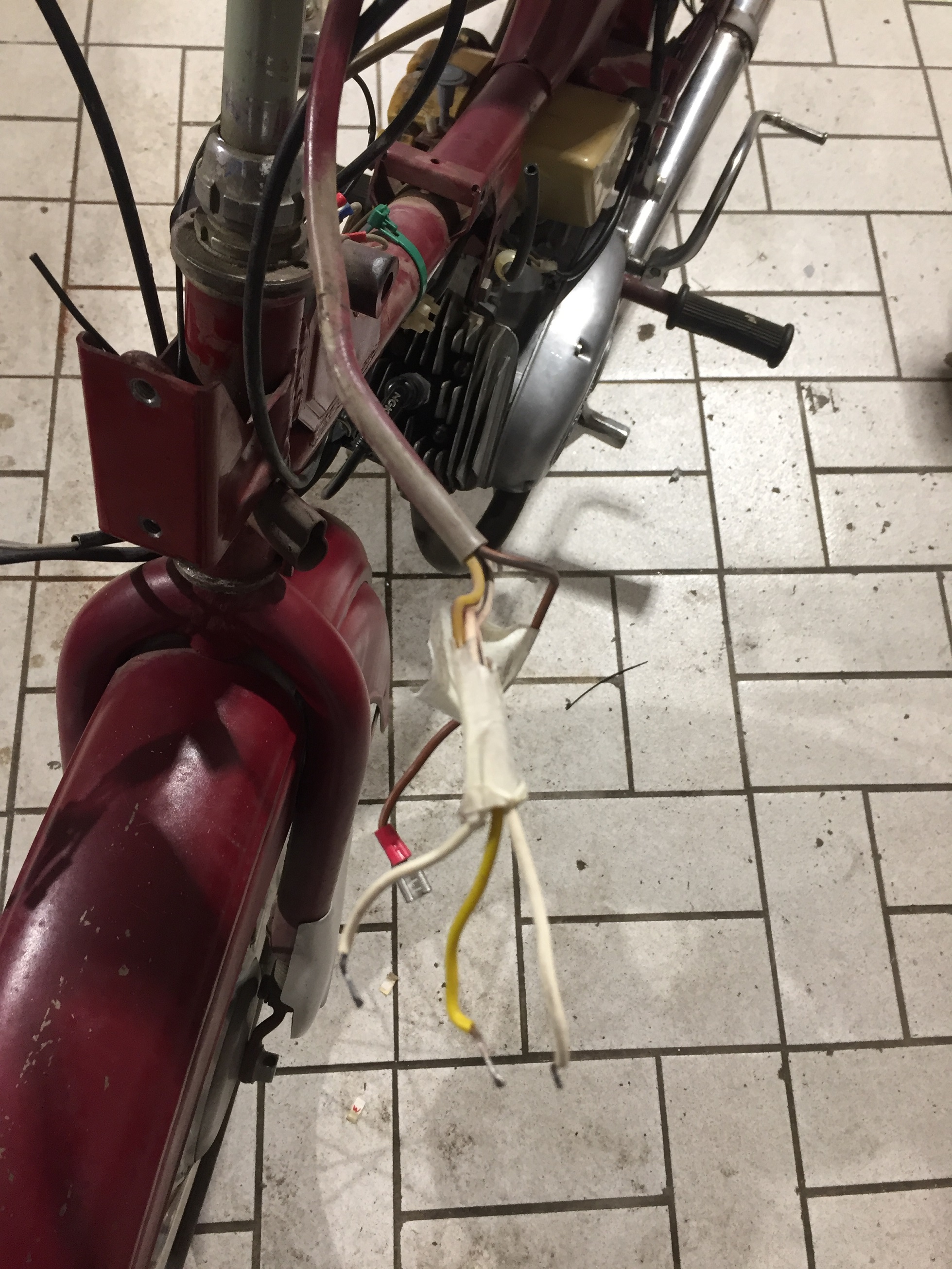

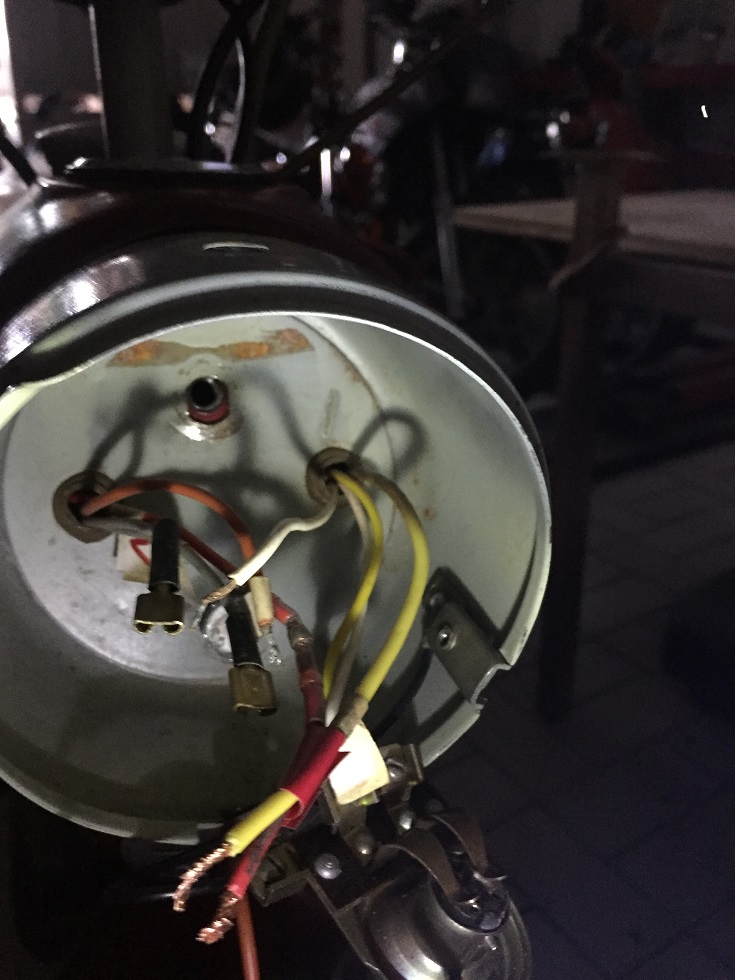

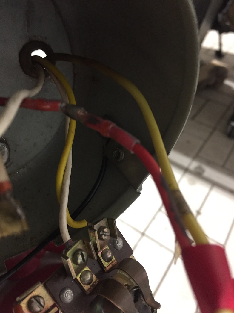

  • Hallo zusammen,
    ich habe die Kabel mal freigelegt.
    Vom Lichtschalter kommen:
    Braun/Schwarz
    Weiß
    Weiß
    Gelb
    Aus dem Motor kommen:
    Rot/Weiß
    Orange/Weiß
    Grau
    Vom Rücklicht kommen:
    Schwarz/Rot
    Schwarz/Gelb
    Grau
    Bisher habe ich keinen Schaltplan gefunden in dem sich diese Farben wieder spiegeln, auch die Zahlen auf dem Zündschloss passen nicht zu den jeweiligen Schaltpänen.
    Kann jemand einen nicht so guten Kenntnissen helfen was ich wo anschließen muss?
  • Schaue in den von alfstingray verlinkten Schaltplan.
    Schwarz/Rot -> Bremslicht Klemme 54 geht an einen Leitungsverbinder zusammen mit dem rot/gelben vom Motor und einen grauen was zum Zündschloss geht
    Schwarz/Gelb -> kommt nicht vom Rücklicht sondern vom Monozellen-Fach + und geht an die Hupe Klemme 15
    Grau -> Rücklicht Klemme Klemme 58, geht an die Drosselspule
    Rot/Weiß -> geht an das Zündschloss Klemme 59
    Orange/Weiß -> das müsste dann das rot/gelb laut Schaltplan sein, geht an einen Leitungsverbinder mit einen grauen Kabel was zum Zündschloss geht.
    Grau -> das müsste das braune Kabel laut Schaltplan sein, was ans Zündschloss Klemme 2 geht.
    Braun/Schwarz -> Hupentaster, geht zur Hupe Klemme 31b
    Weiß -> müsste weiß/schwarz sein laut Schaltplan und vom Zündschloss Klemme 56/58 zum Auf/Abblendschalter gehen, Klemme 56.
    Weiß - > Fernlicht, geht an die Biluxlampe Klemme 56a
    Gelb -> Abblendlicht, geht an die Biluxlampe Klemme 56b
    "auch die Zahlen auf dem Zündschloss passen nicht zu den jeweiligen Schaltpänen."
    Zündschloss Klemme 59, 56/58, 2 sollte jetzt klar sein.
    Was jetzt noch übrig bleibt am Zündschloss ist, Klemme 31 Masse, geht an den Rahmen
    und Klemme 58 der Steckkontakt, kommt eine graues Kabel und geht zur Schlusslichtdrossel.
    An den jetzt noch freien Steckkontakt kommt ein graues was zum Leitungsverbinder geht an dem das schwarz/rote Kabel ist und das rot/gelbe Kabel laut Schaltplan (Orange/Weiß).
    Bitte prüfe eh du jetzt was machst, ob auch wirklich das Orange/Weiß Kabel mit dem schwarz/roten und einen grauen verbunden ist.
    wenn das nicht so ist, dann melde dich.
    Die zwei weißen Kabeln am Auf/Abblendschalter, das was an die Klemme 56 am Auf/Abblendschalter geht, dies wäre nach Schaltplan das weiß/schwarze.
    und das von Klemme 56a wäre das weiße was zur Biluxlampe geht.
    Einmal editiert, zuletzt von ckich (25. Januar 2022 um 08:23)

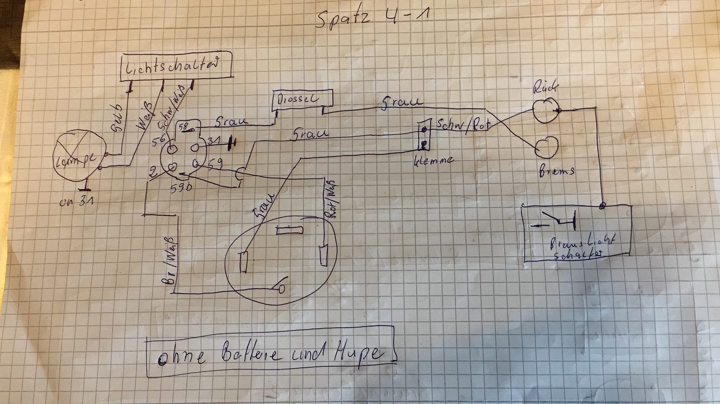

  • Hallo Chich und Bobbin,
    ich habe nach den Angaben mal einen Schaltplan gezeichnet der auf meinen Kabelfarben beruht. Batterie und Hupe habe ich weggelassen
    Unsicher bin ich mir nach dem Beitrag von Chich wegen dem Grauen und dem Braun/Weißen Kabel (geht an Klemme 2), nach den Angaben von Chich habe ich die in meinem Plan vertauscht...
    bitte schaut mal drüber und geb mir eine kurze Info--
    Danke nochmals für die Hilfe
    Rolf
  • Brems und Rücklicht, die Bezeichnung ist vertauscht.
    Wo Bremslicht dran steht, das ist das Rücklicht und wo Rücklicht dran steht, ist das Bremslicht.
    Du muss schauen ob es so ist wie ich es beschrieben habe, also ob bzw. welches Kabel vom Motor zur Klemme geht, sowie vom Motor zum Zündschloss.

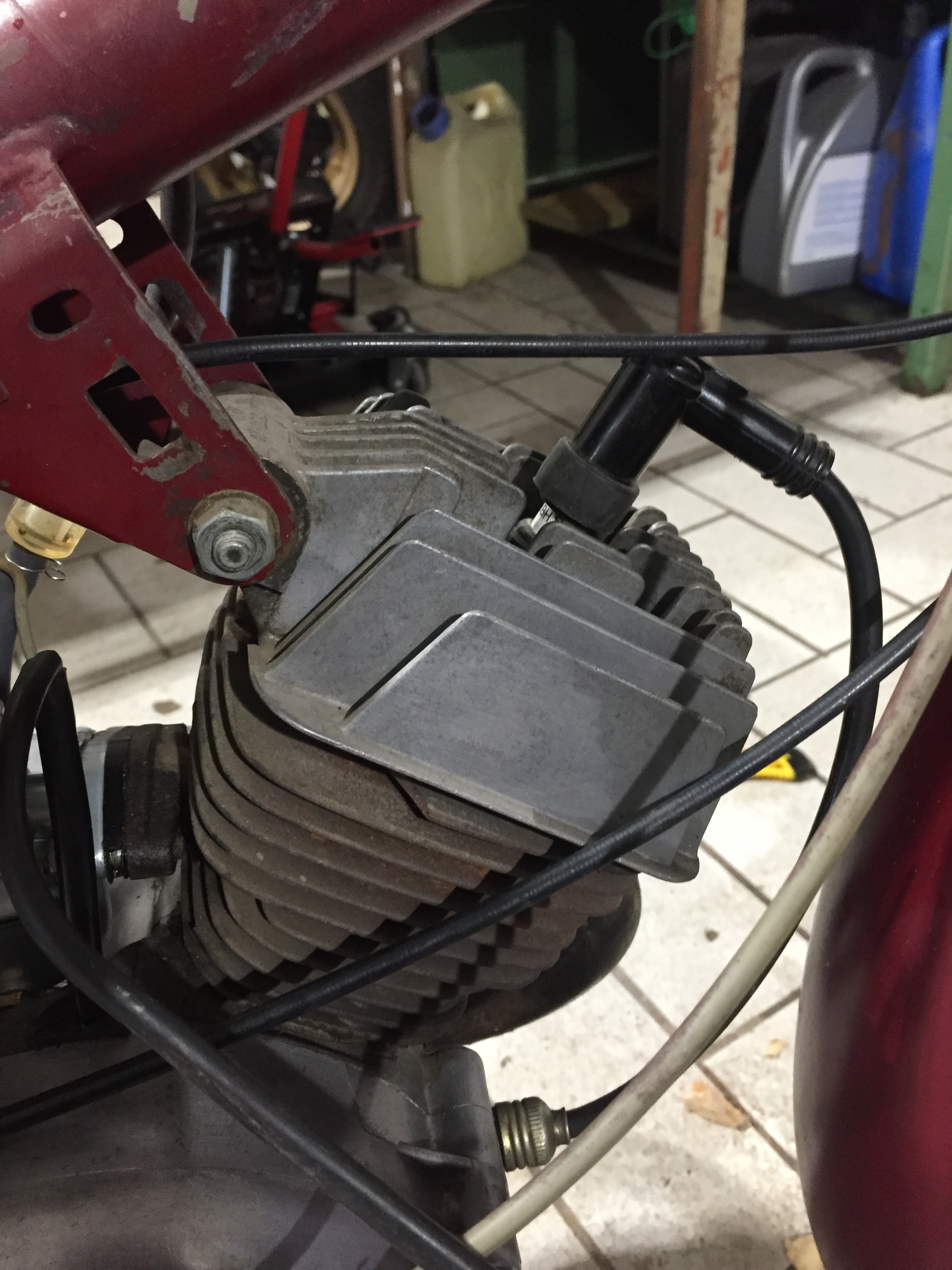

  • der Spatz läuft nur 35 Km/h, muss ich damit zufrieden sein oder was kann ich da mal prüfen/austauschen um das zu verbessern?
    Der Spatz wird ja offensichtlich durch einen kleineren Krümmerquerschnitt gedrosselt - der auf dem Bild sieht aber gut aus. Ist den der Auspuff soweit frei, der setzt sich mit der Zeit mit Ölkohle zu.
    Wir sollten den Spatz schon auf seine 50km/h bekommen, alles andere wäre schade.
    Gruß Bobbin
