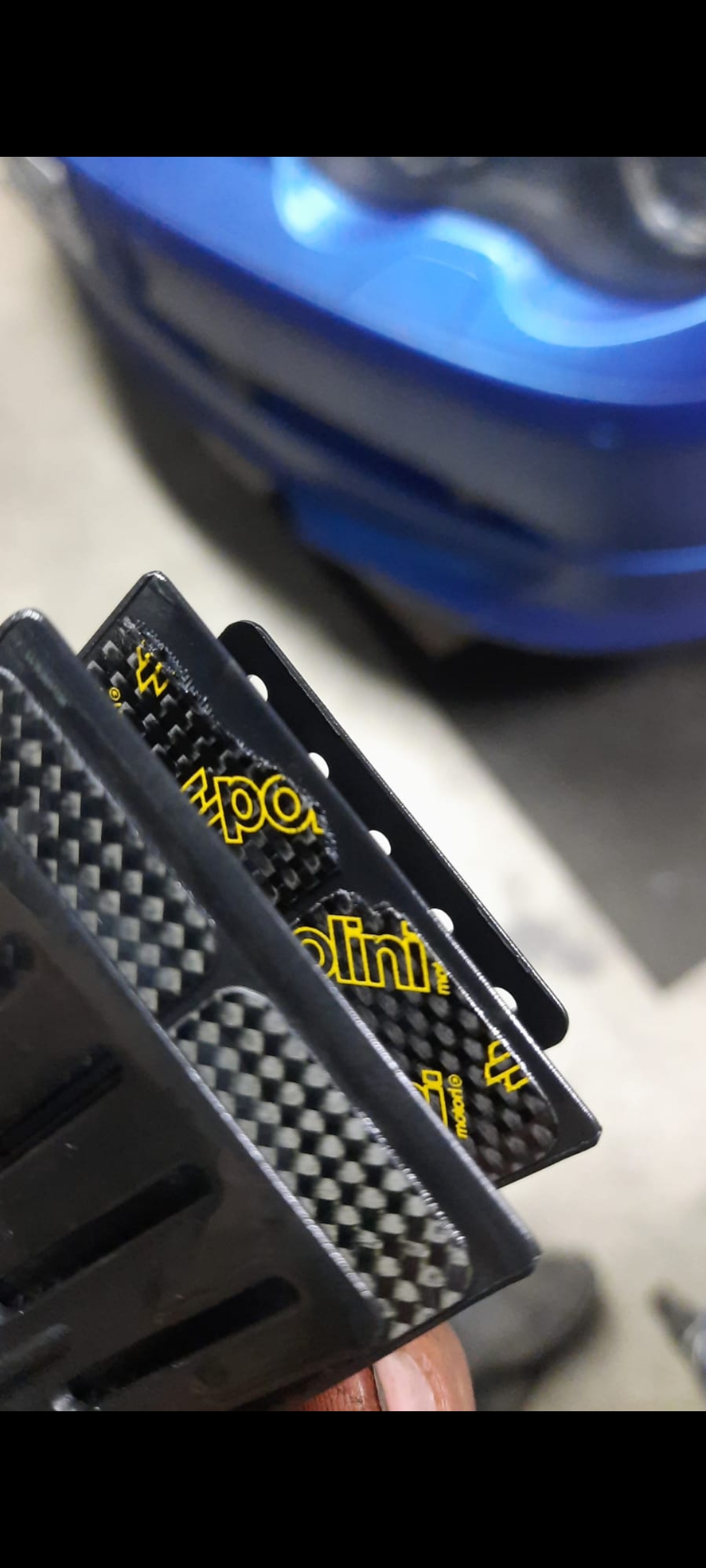

  • Hallo alle zusammen. Bin bin schon eine Weile auf der Suche,mein stottern weg zubekommen.
    Habe ein 110ccm mit Vforce4 RD350 /34mm Vergaser/ Dailyrace 90.
    Unter Vollast läuft alles gut. Bei Teillast stottert die bei ca 7000. Davor zieht sie gut. Dann stottert sie eine Weile und dann zieht sie wieder gut durch.
    Oder ich fahre entspannt im 5ten bei 7000. Dann stottert sie, zieht kurz, stottert,zieht kurz... dreh ich das Gas voll auf ist es weg. Es fühlt sich an wie als würde die Membran flattern bei der Drehzahl und als würde sie sich immer kurz mal einfangen. Gemacht habe ich schon Bedüsung von 120 bis 150. Nadel und Zerstäuber.
    Auspuff. Vergaser 30mm. 0.25 Membran Blättchen. Zündung. Mit und ohne luftfilter...... hat noch jemand eine gute Idee?
  • Aktuell 142er Hauptdüse. 68er Nadel. 30 Loch Zerstäuber. Nadel in der Mitte. . Ist ein Nachbau Vergaser. War aber nit einem 30er polini das gleiche. GRUSS

  • Ich lese gerade, die Plättchen der Memebran hast du schon gemessen/angepasst. Die Membran aus China hat teilweise Plättchen mit einer Dicke von über 0,5mm.

  • Habe eine originale Vforce. Die Nachbau sah genau identisch aus. Habe schon 3 Stück versucht. Die haben 0.4mm Blättchen. Hatte neue geschnitten von 0.25. Sind aber alle gleich ausgefressen. Wieso auch immer
