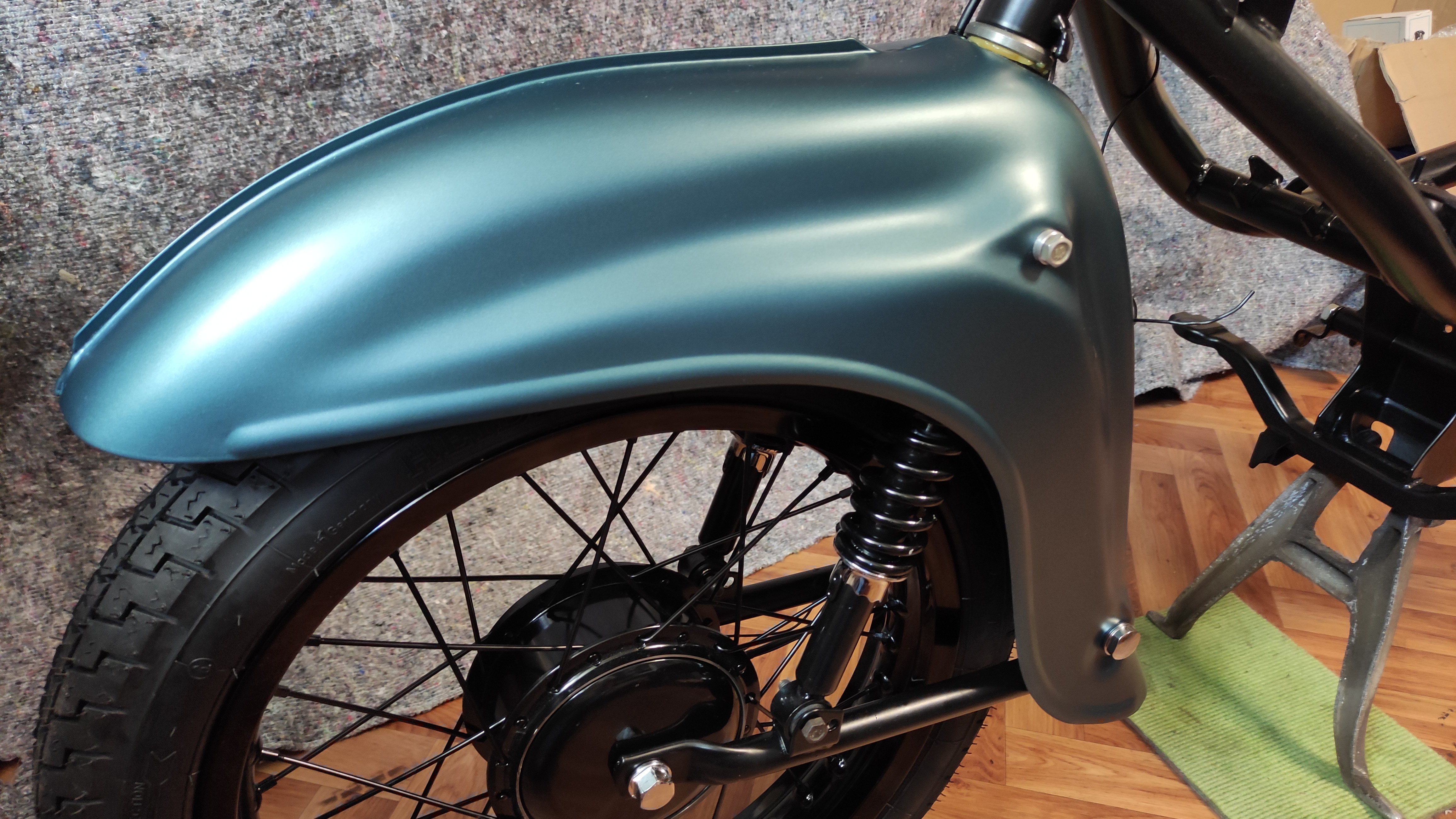

Setup: Kr51/2 Motor original 50ccm, Blechkleid rot gepulvert, Stossdämpfer vorn 240mm, hinten 260 mm, Felgen/Reifenkombi 2,5"x16 Heidenau.
Ich habe mir die 2,5 Zoll breiten Felgen samt Reifen gekauft eingebaut und nun das Problem das vorn der Stossdämpfer am Reifen bzw an der Felge schleift, kurioserweise aber nur auf der linken in Fahrtrichtung. Hinten passt es.
Hat jemand Erfahrung wie ich das Problem lösen kann mit evtl. schmaleren Stossdämpfern.
Bin für jede Hilfe dankbar.
