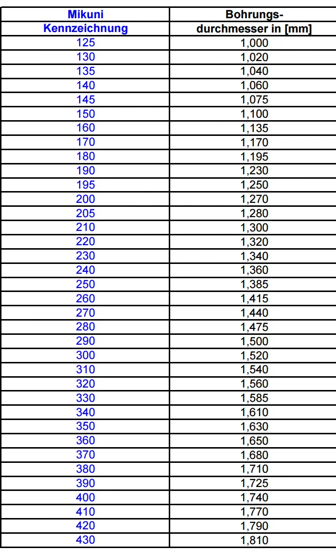

  • Fahre die erste Version des Reso Spezial gerade, also ohne d oder r. geht eigentlich sehr gut, habe den Zylinder aber noch nicht so richtig gedrückt weil alles neu ist. ich möchte demnächst auf vm24 wechseln und da wollte ich fragen welche Bedüsung ihr dort fahrt.
