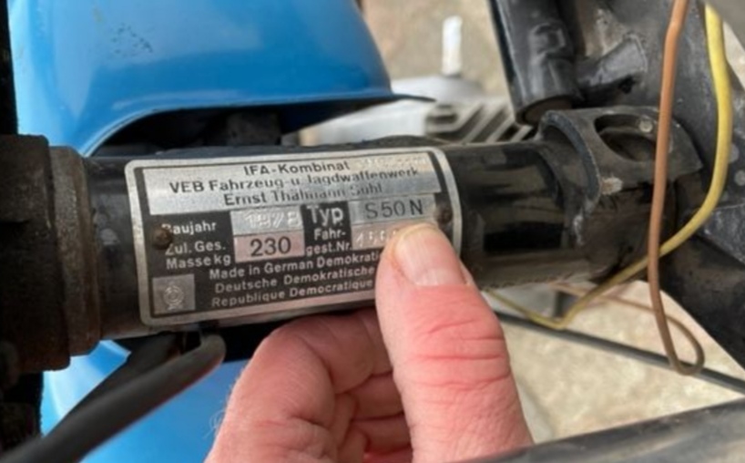

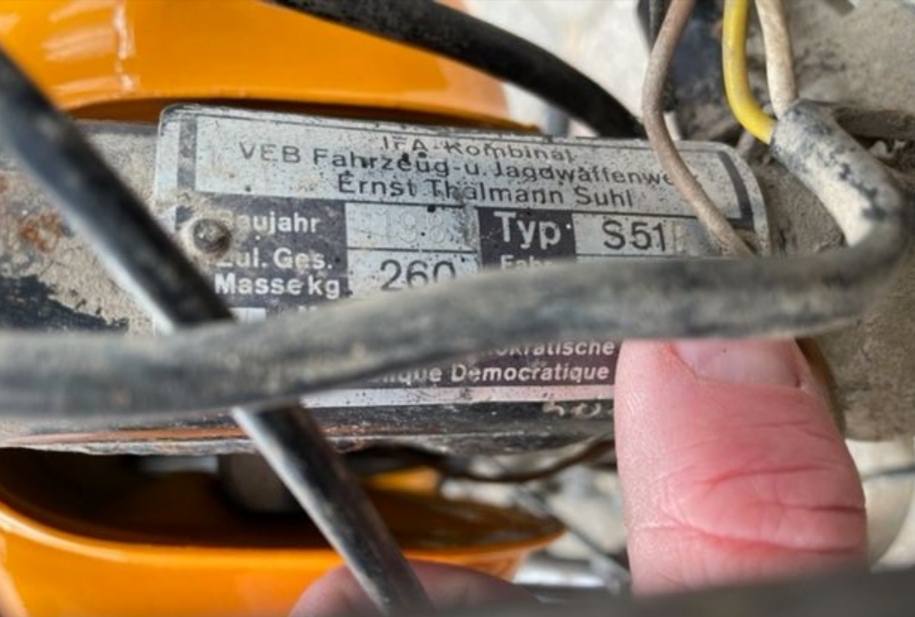

    Doch alle sind Reimporte, keine Papiere haben aber eine Plakette an der ich jetzt nicht viel erkennen kann.
    (Bild im Anhang zum selbst ansehen)
    Ich habe schon viele Beiträge gelesen in denen stand das Reimport und ohne Papiere gleich zu keine erlaubten 60kmh führen, stimmt das?
    Also meine Frage lohnt es sich bei solchen Angeboten zuzuschlagen auch wenn es sich um ein Reimport ohne Papiere handelt?
  • Das Modell stammt aus Ungarn, kann man am Typenschild erkennen.
    Meist sind die Moppeds runtergeritten bis zum gehtnichtmehr, was einen kompletten Neuaufbau nach sich zieht.
    Anschließend geht es zur technischen Prüfstelle um ''ne 21er '' machen zu lassen.
    Danach darfst du dann 50km/h fahren.
    Kosten/Nutzen stehen selten im gesunden Verhältnis.

  • Schaut erstmal iO. aus. Originalpapiere sind trotzdem immer gut oder eben eine amliche Zweitschrift.
    Auf dem Bild sieht man aber schon das (wahrscheinlich) nur Kosmetik betrieben wurde. (zB: der Rahmen hat kaum noch Farbe, aber das Tankset ist neu)
    Wenn sowas dann als Neuaufbau angeboten wird, bleiben Fragen offen...
    Wenn Du etwas passendes gefunden hast, einfach hier posten. lieber vorher als nachher ;)
