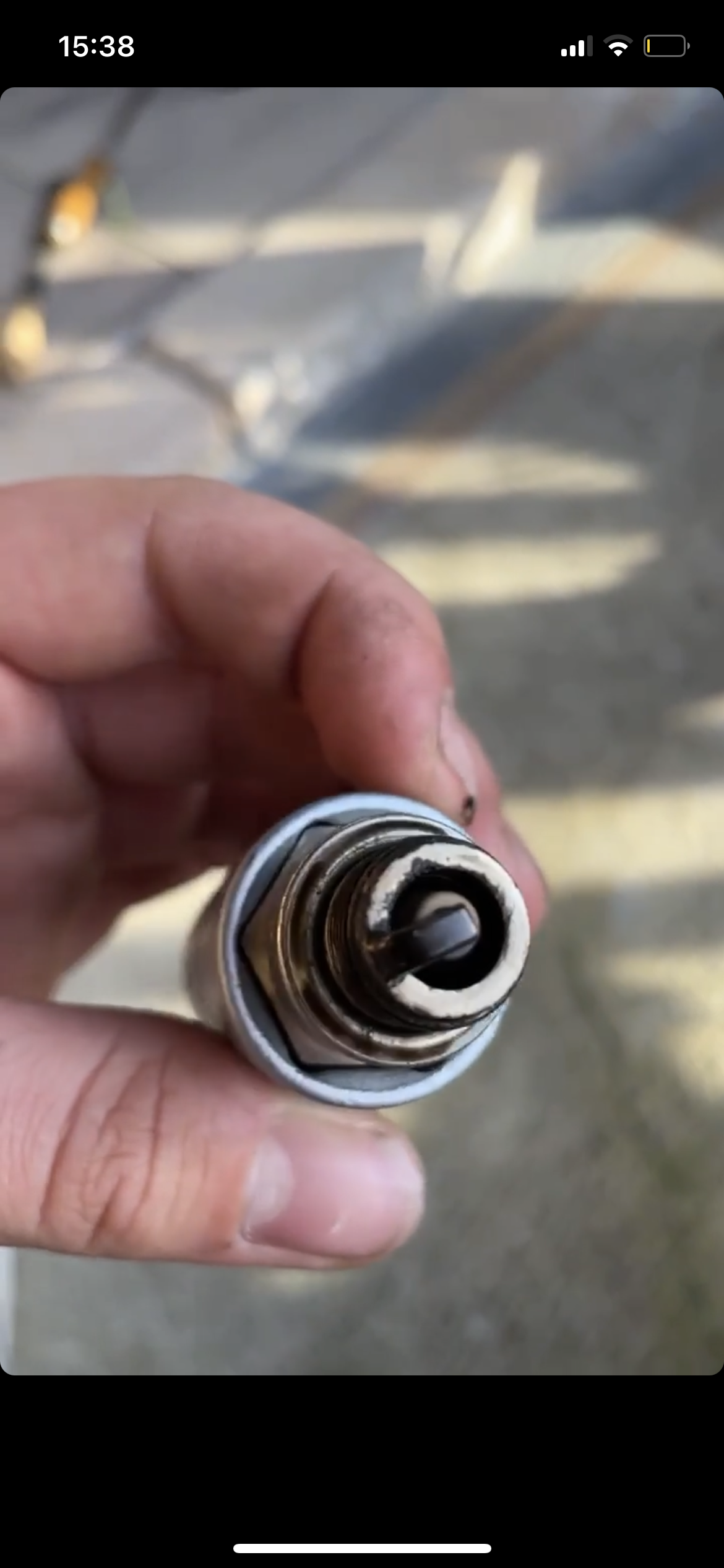

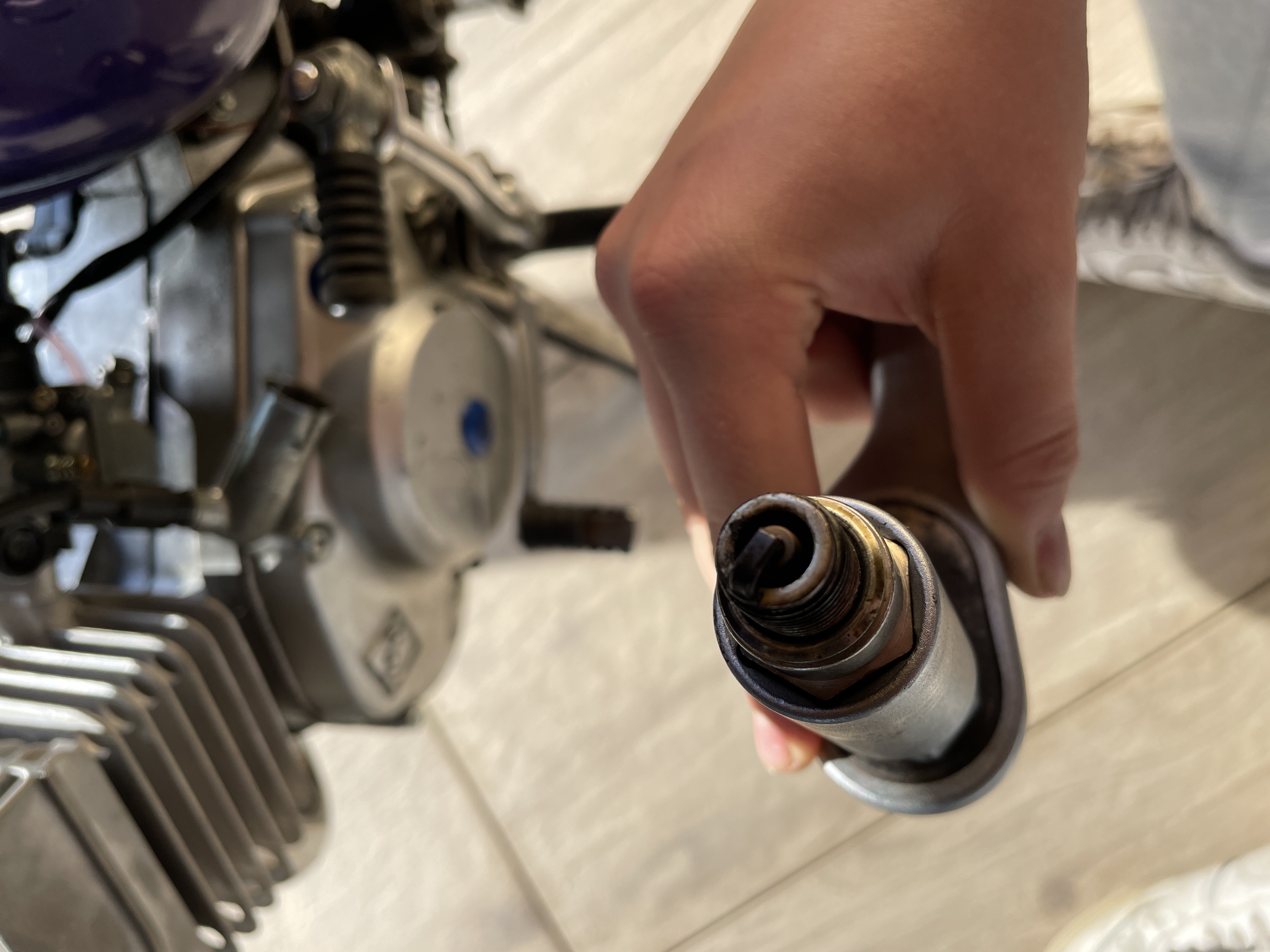

Meine Frage bezieht sich auf das Thema Luftfilter in Verbindung mit einem Mikuni VM20 vergaser.

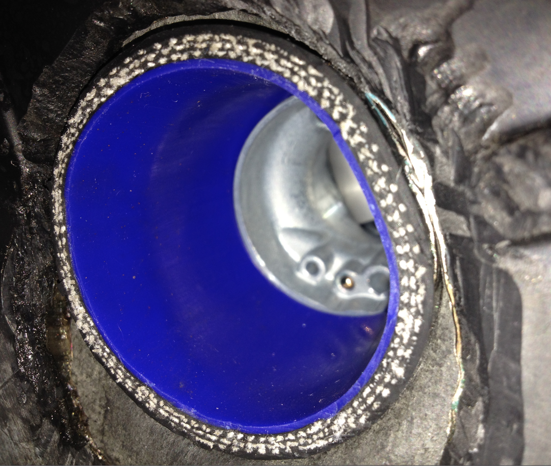

Verbaut ist ein ZT Lutftilterblech und ein ZT60N stage 2 mit ZT Reso 2019 D.

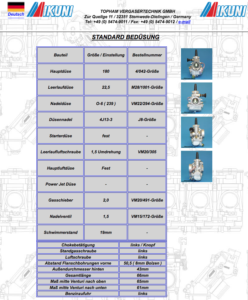

An dem mikuni selbst wurde nichts verändert was Nadel oder LLD betrifft. Jedoch habe ich die HD auf 170 runtergesetzt, da der vergaser bei volllast vor dem Reso zumacht. Wenn ich sie Muffe dran lasse geht sie im stand direkt aus und das Problem bei Volllast besteht weiterhin. Ich nehme also an das sie zu wenig Luft bekommt. Was müsste ich an meinem herzkasten bearbeiten, dass das Problem weg ist?
