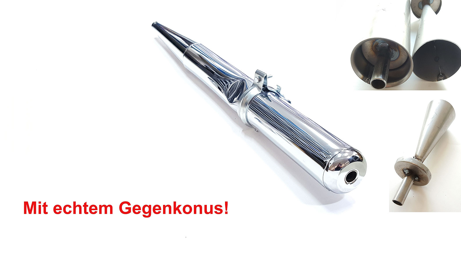

Der Auspuff müsste dann ziemlich genau der hier sein:
Auspufftopf mit Gegenkonus S51 Enduro | 012124Auspuff Auspufftopf mit Gegenkonus verchromt passt für Simson S51 S70 Enduro Top Qualität ---Auspuffanlage Made in Germany--- In Deutschland verchromt Top…sachsenmoped.de
Auspuffkrümmer S51 Enduro AD: 28 mm / ID: 26 mm / L: 340 mm AOA 1,5 | 012213.1Auspuffkrümmer verchromt 28 mm / 26 mm / 340 mm passt für S51 S70 Enduro Auch AOA 1,5 genannt Außendurchmesser: 28 mm (damit original Optik und volle…sachsenmoped.dePlus Schellen, Dichtungen etc. natürlich
https://sachsenmoped.de/Auspuff/Auspuf…mson-S51-Enduro
https://sachsenmoped.de/Auspuff/Auspuf…OA1-5-f.-Simson
SET Auspuff kpl. verchromt m. Gegenkonus S51 Enduro | 050057SET Auspuff Auspuffanlage komplett mit Gegenkonus verchromt passt für S51 S50 Enduro + inkl. Anbauteile - Die Anlage hat ein richtiger Stahlkegel als…sachsenmoped.deIst das nicht sogar der in der 28er version mit krümmer und schellen?
Das wird er sein, ist leider nur nicht angegeben welcher Krümmer dabei ist, der mit 26mm Innendurchmesser bringt nochmal ein bisschen mehr Leistung
Ja gut das stimmt auch also meinst du lieber für den auspuff eine zt60N?
