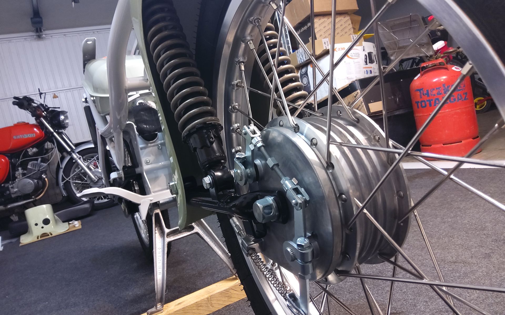

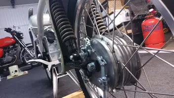

  • YSS kaufen und schmalere Feder anfertigen lassen. (Federrate ca. 10 N/mm)
    So habe ich es gemacht und bin hochzufrieden.

  • Schwarz ist die beste Adresse, wenn man nicht basteln möchte.
    Die YSS (Auge zu Auge 300mm), die ich verwendet habe, haben folgende Bezeichnung:
    RD220-300P-6-12-88-x
    Meine Feder (Knörzer Federntechnik) hat folgende Artikelnummer:
    91/30/5 (Edelstahl, Drahtdicke müsste 5,5mm gewesen sein)
    Vorteil YSS: mehr Federweg, dickere Kolbenstange, moderne Hydraulik, stabileres Fahrgefühl, Optik ;)
  • Eigentlich hätte ich einen Orden für den Beitrag verdient.
    Habe ewig nach einer passenden Feder dafür gesucht,
    denn die Kriterien sind hart. Federrate muss stimmen, Länge, sowie Innen- und Außendurchmesser.
