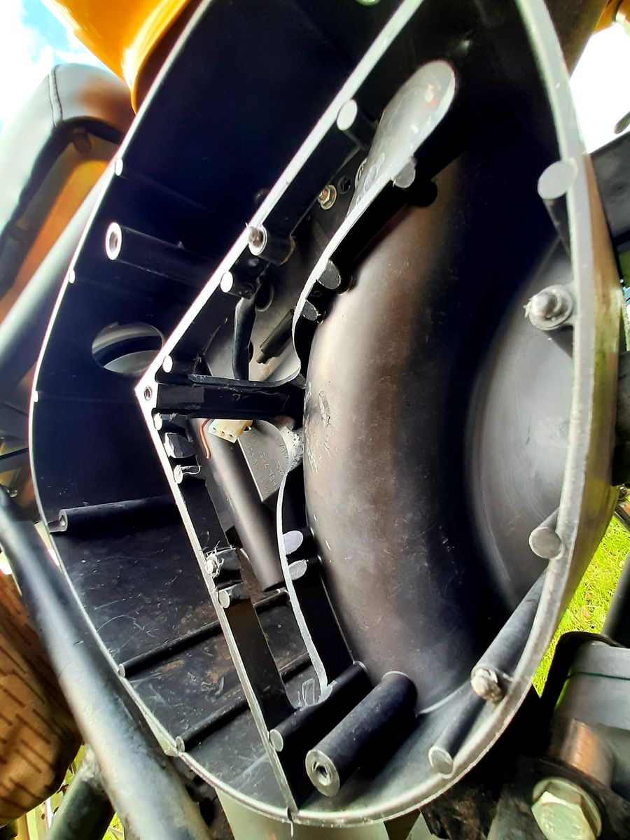

...nachdem hier alle die ganz großen Luftfilter am VM24 bzw. VM26 fahren habe ich die zweite Seite auch noch aufgefräst. Außerdem habe ich die Zündung etwas früher gestellt (von 1,5 auf 1,8 v.OT) und die 118er HD erstmal drin gelassen. Werde morgen mal testen ob es etwas gebracht hat.

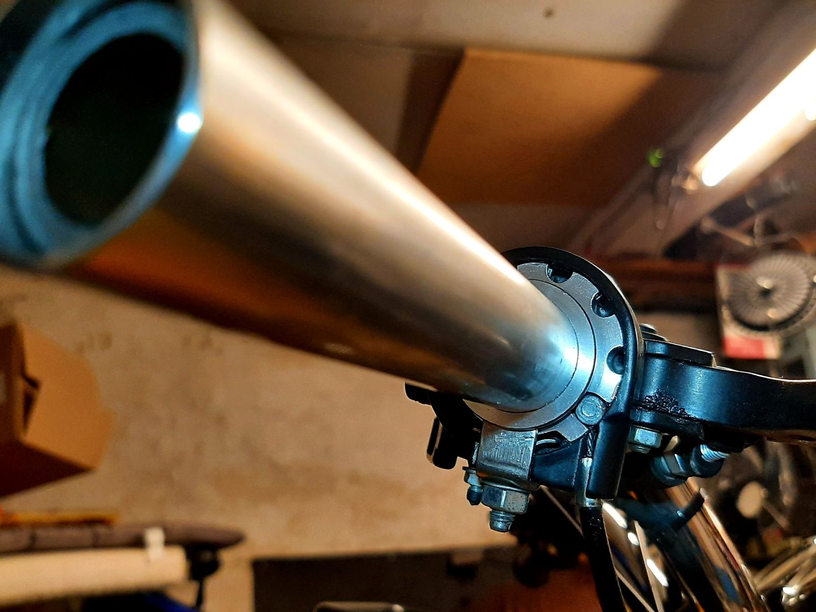

da der original Gasgriff mit dem VM26 mir zu weit gedreht werden musste, habe ich mir einen Schnellgasgriff angepasst. Komme jetzt auf ca. eine viertel Umdrehung genau wie zuvor mit meinem BVF 21 Vergaser.
...also das Moped läuft nun deutlich besser. Wahrscheinlich hat das mehr an Luft in Verbindung mit der früheren Verbrennung dazu geführt das der Zylinder nun trotz gleich gebliebener Vergaser- Bedüsung nicht mehr so Fett läuft.
Ich werde sicherheitshalber nochmal die Zündung abblitzen und auf die vorgeschlagenen 19° einstellen.
