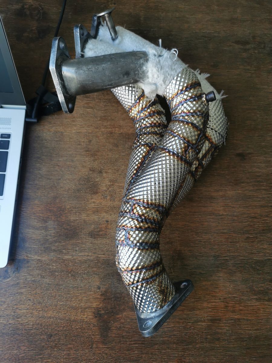

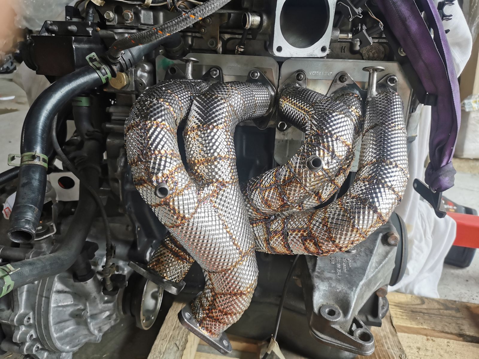

April 20, 2023 at 10:13 AM #3 Ich finde, dass es am Moped total fehl am Platz aussieht und keinen Sinn macht.Über Geschmack lässt sich streiten, über die Funktion nicht.Es gibt keinen Grund einen Moped Auspuff vollständig in Keramik Band und Edelstahlfolie einzuwickeln.Ich hab selbst auch schon ein paar Sachen thermoisliert. Wenn man ein Schweißgerät hat und weiss wie es funktioniert, kann man es auch selbst machen.Es ist allerdings sehr zeitaufwändig.Was kostet so eine Thermoisolierung bei Thermotech eigentlich für so einen Moped Auspuff?
April 20, 2023 at 11:38 AM #4 Der ZT Auspuff mit Thermo Isolierung kostet 500€ und das soll der Rennauspuff drunter sein. Also wahrscheinlich um 300€
