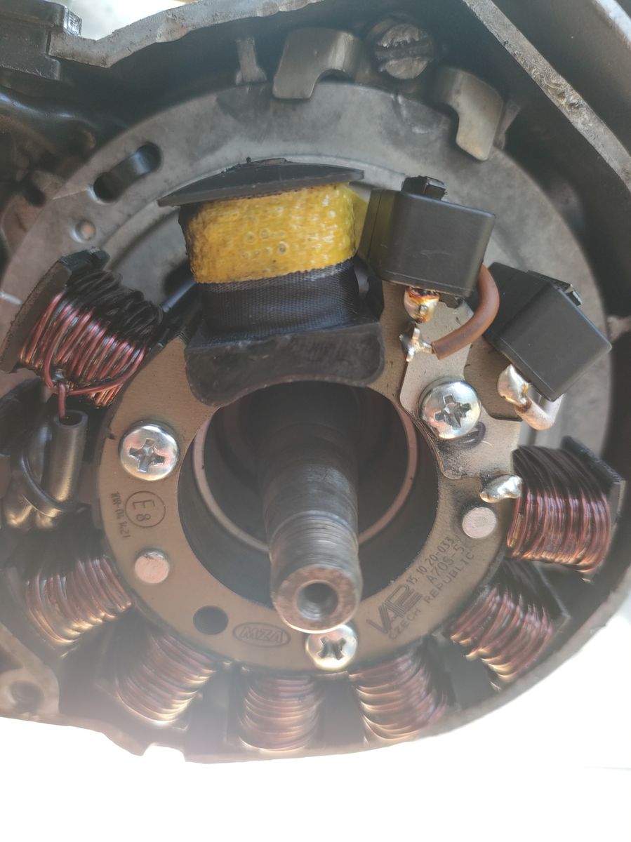

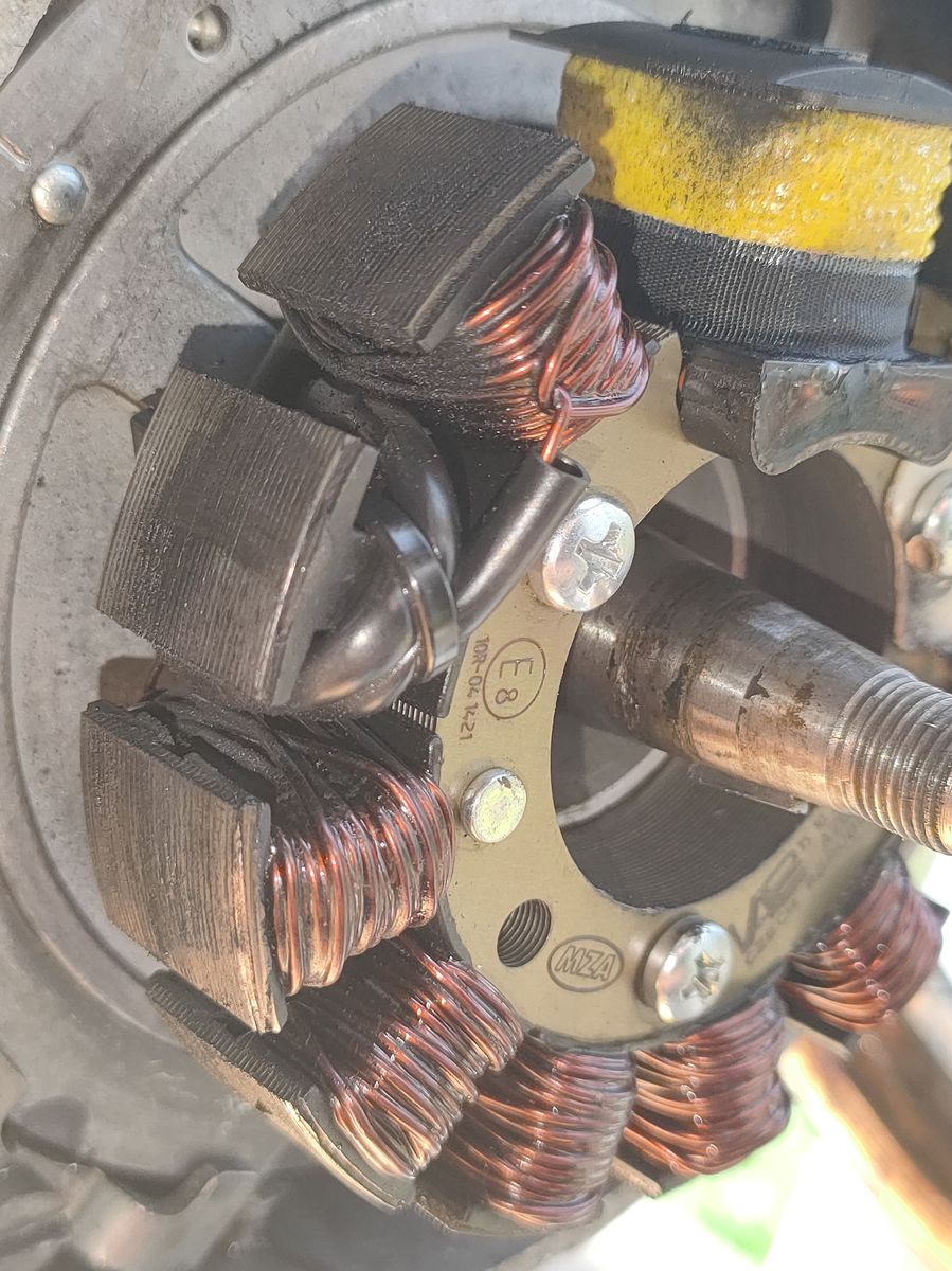

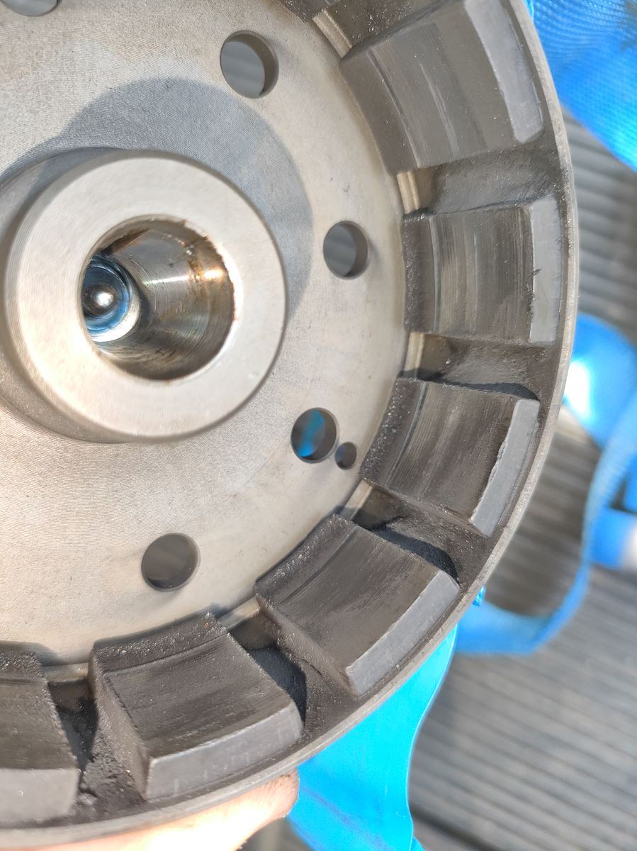

    Die Zündung habe ich auch neu eingestellt, dabei ist mir aufgefallen, dass die Grundplatte komplett locker war (dadurch hat sie schon ein paar Abriebsspuren überall, an Magneten, am Polrad usw.), ich hab sie festgemacht und alles neu justiert.

    Auf welchen zzp hast du die zündung eingestellt? Hast du mit stroboskop kontrolliert? Sind deine haltekrallen der grundplatte in ordnung oder doch etwas verbogen das die grundplatte sich minimal bewegen kann? Ist ein direktes massekabel von der zündspule zum motor vorhanden?

    Den Zündzeitpunkt habe ich auf 1,8 vorm oberen Totpunkt. Hab nur mit der Messuhr eingestellt, nicht mit Stroboskop. Im Stand läuft sie aber super und hat auch keine Startschwierigkeiten.Die Klammern habe ich gebogen, dass sich zu 100% nichts rüttelt. Ein Massekabel am Motor zur Zündspule hab ich auch.
    Ich vermute evtl die Grundplatte, dort ist eine Gelb umwickelte Rolle, vielleicht der Kondensator? Der hat an der Aussenseite Blasen, vielleicht ist er zu heiß geworden und ist kaputt?
