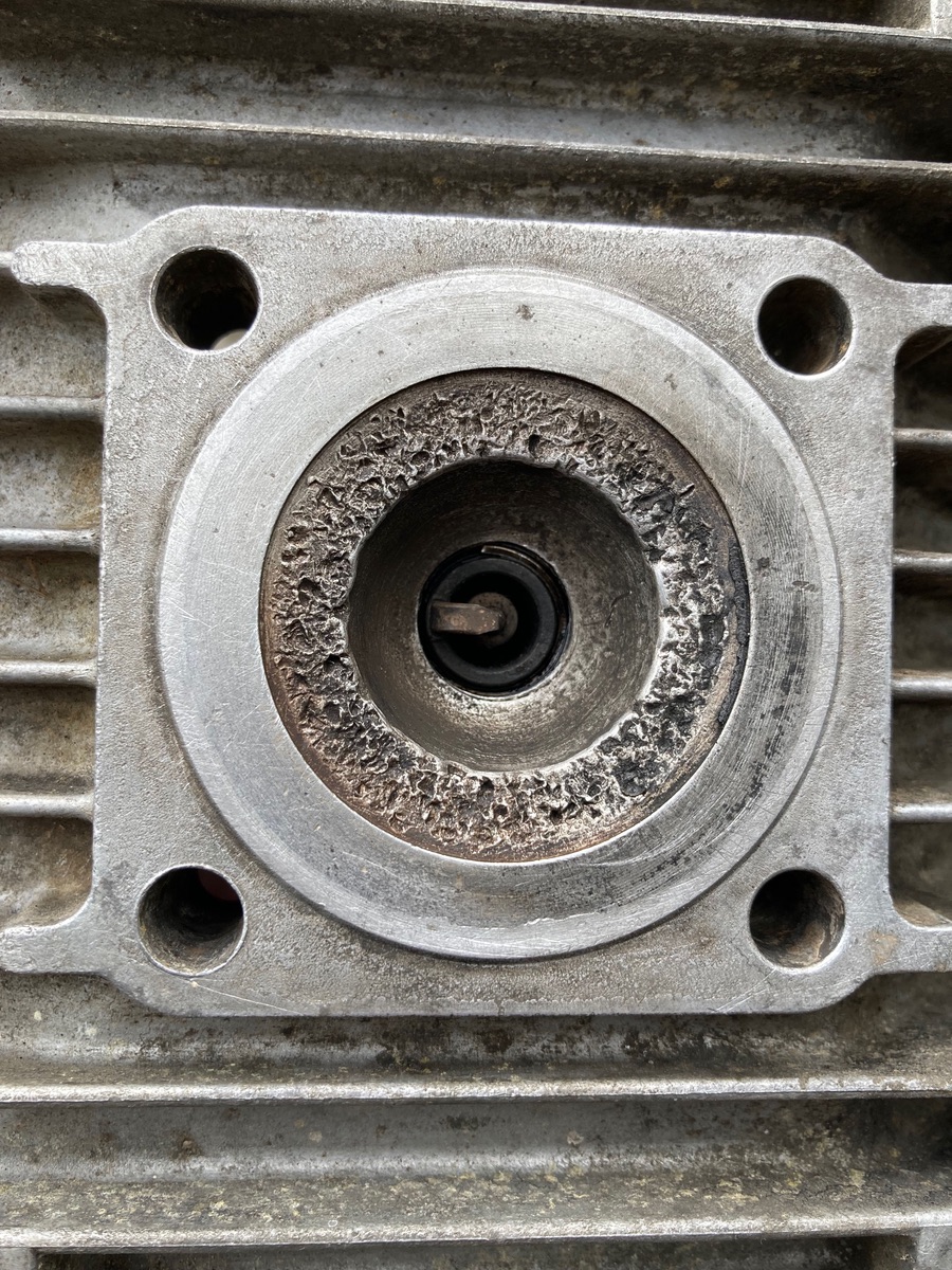

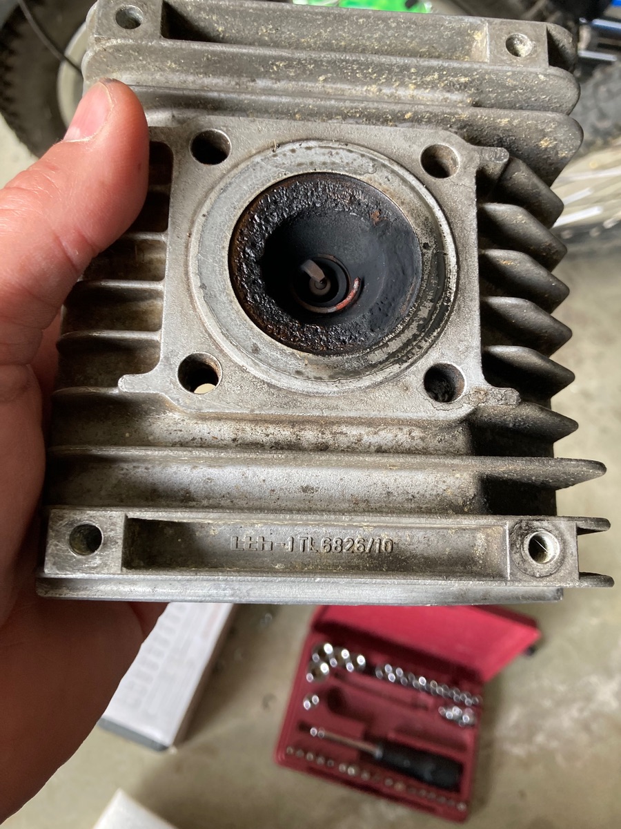

    Habe heute mal den Zylinderkopf abgenommen um mal zu schauen, wie es da so aussieht.

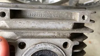

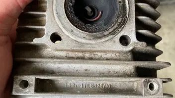

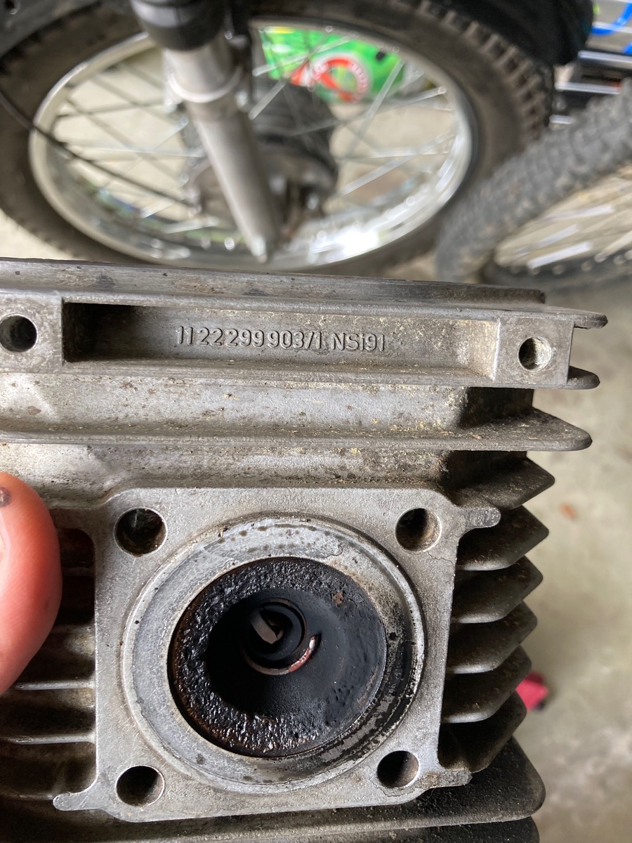

    Frage 1, handelt es sich hier um einen orginal DDR-Zylinderkopf? (Nummern?)

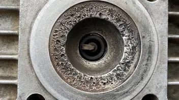

    Frage 2, da war so ein Draht neben der Zündkerze, habe den ein Stück rausgezogen und abgezwickt, wurde hier das Gewinde repariert?
    Frage 3, ist der Kopf so noch in Ordnung oder sollte der getauscht werden?
    nach etwas Reinigung mit einer Messingbürste und Bremsenreiniger.

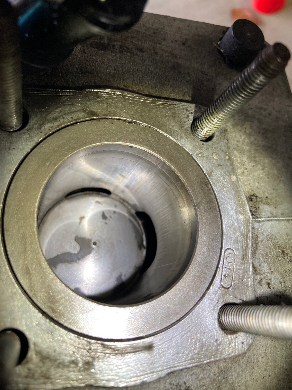

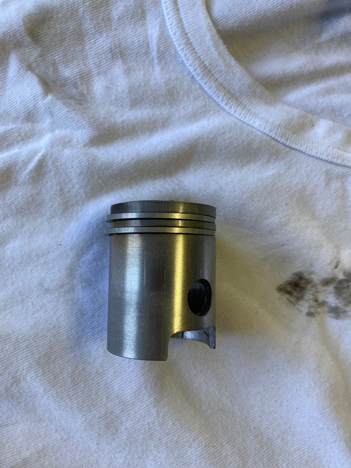

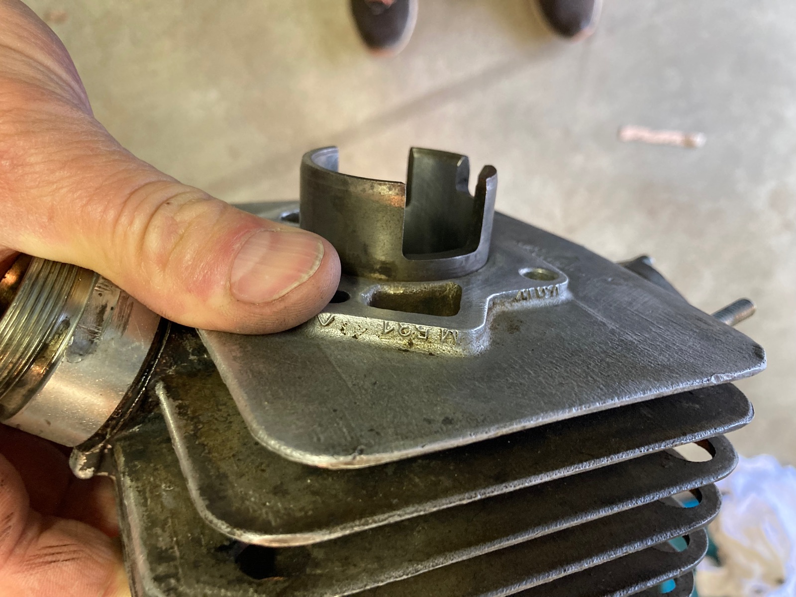

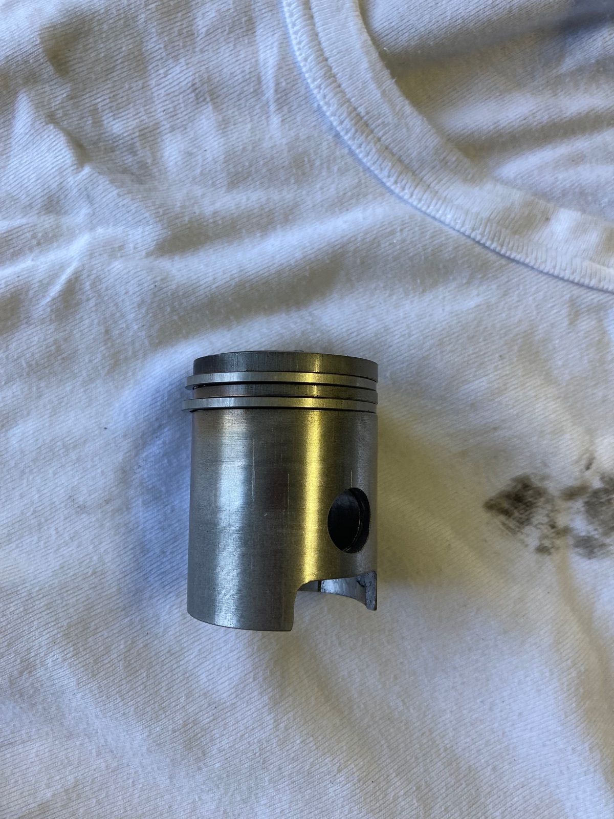

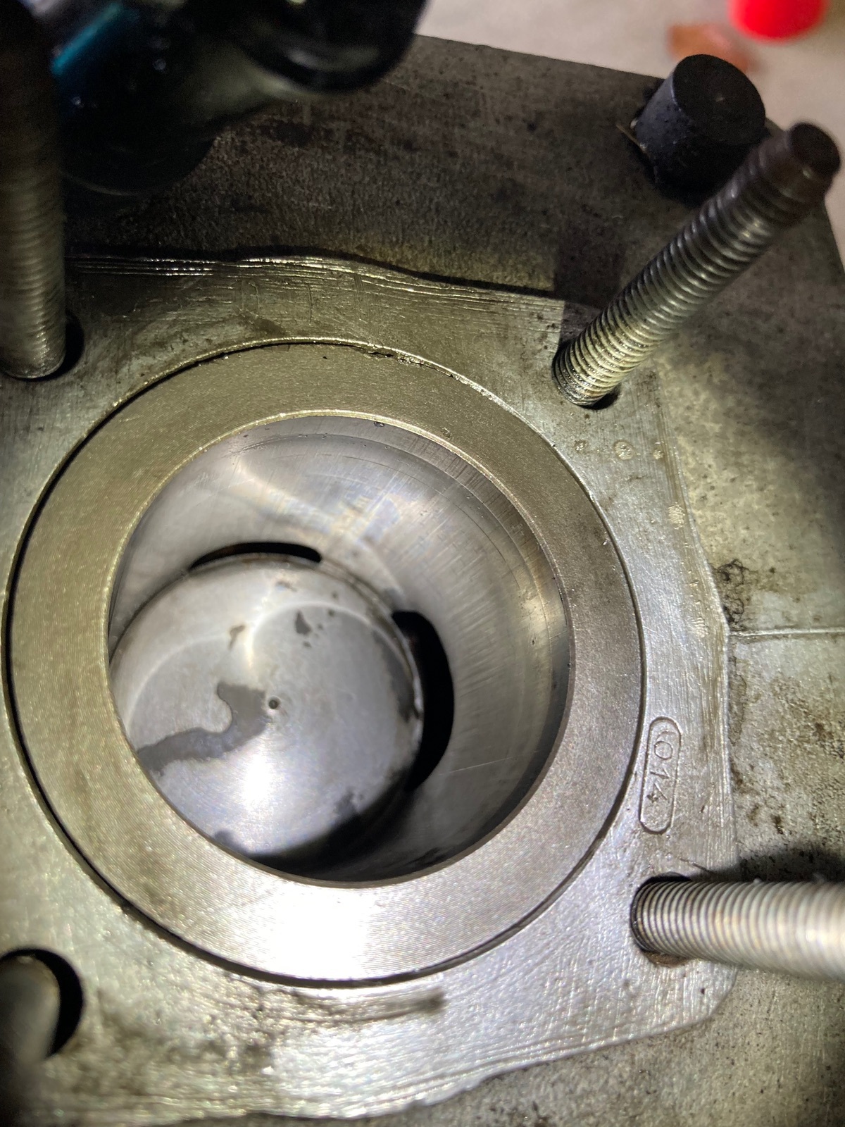

    Zylinder habe ich nicht abgenommen, habe mir aber die Innenseite angeschaut, die war makellos, die Ein- und Auslässe könnte man vielleicht noch etwas entgraten. Die sind nicht wirklich scharf, aber auch nicht entgratet. Kolben sah soweit ganz gut aus. Spiel war keines vorhanden.
    Werde da mal gesondert ein paar Bilder einstellen.

  • 1. Müsste ein DDR-Kopf sein, wenn am Ansaugstutzen des Zylinders Markierungen/Nummern sind, ist der auch ein DDR-Teil.
    2. Sieht aus wie ein Reparaturgewinde, davon wird wohl ein Stück abgebrochen sein und hat schön den Kopf demoliert.
    3. Angesichts dessen, dass das Gewinde auch schon am Ende ist, sollte da wohl besser ein neuer Kopf her.

    Welches Maß hat die Laufbuchse bzw. der Kolben?
    Sind irgendwelche Markierungen bzw. Markennamen auf dem Kolben zu erkennen?

  • Das hängt letzten Endes davon ab, was für ein Kolben bei dir verbaut ist. Wenn es noch ein originaler oder minderwertiger Nachbaukolben ist, dann brauchst du einen Kopf, gebraucht oder neu mit entsprechend originaler Kontur. Wenn es schon ein höherwertiger "neuerer" Kolben ist, sollte zumindest der Winkel der Quetschfläche des Zylinderkopfes an den Kolben angepasst sein/werden.
    Da du schreibst, dass du ein permanentes Rasseln drauf hast, würde es vielleicht als erstes mal Sinn machen, die ganze Zylindergarnitur regenerieren zu lassen (Zylinder schleifen mit neuem hochwertigen Kolben, Zylinder nacharbeiten) und dann dafür direkt einen Kopf zu kaufen bzw. bearbeiten zu lassen. Nur den Kopf zu tauschen wird da keinen Erfolg bringen.
  • Die Garnitur ist schon gut verschlissen. Läuft bestimmt noch paar tausend Kilometer aber Leistung wird nicht mehr. Einmal neu aufarbeiten oder komplett Neuteile. Aber auf jeden ein guter Kolben. Für Serie sind die Hartguss Ringe mehr als OK.

    Zylinder ist ein DDR-Zylinder
  • Frage 1, handelt es sich hier um einen orginal DDR-Zylinderkopf? (Nummern?)
    Ja ist ein Originaler Kopf.
    Ja das Gewinde wurde Instandgesetzt.
    Der Brennraum ist stark beschädigt und kann zu Glühzündung führen, der Kopf sollte daher ersetzt werden.
