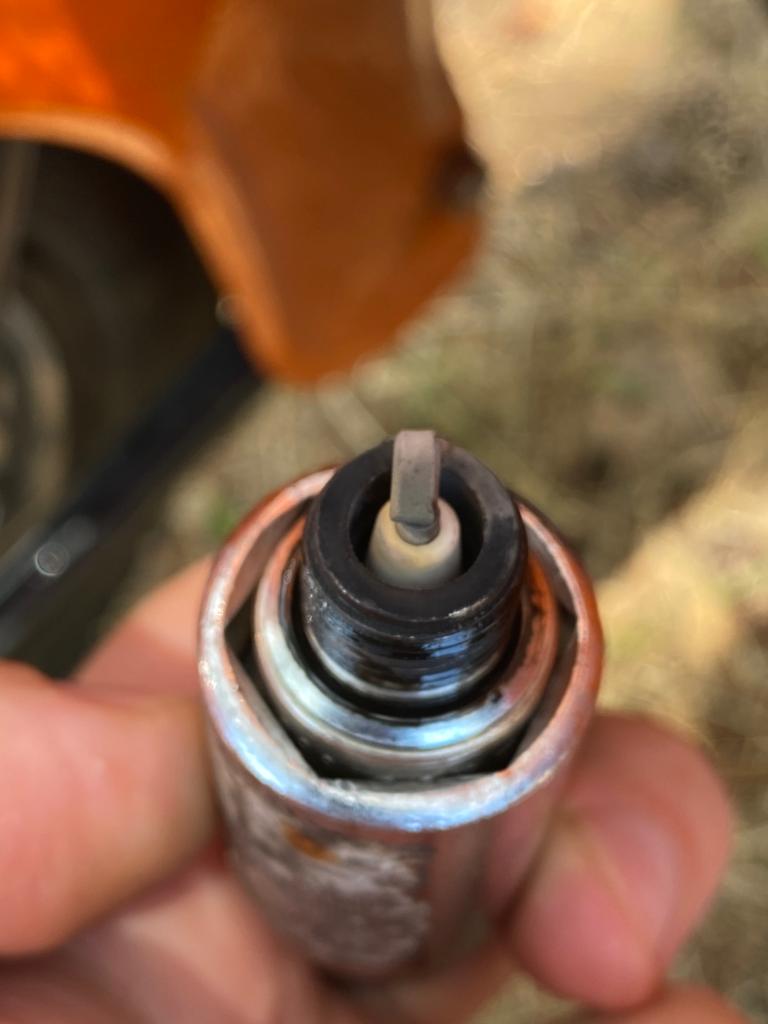

    Wenn alles nach Vorgaben eingestellt ist, sieht die Zündkerze wie auf dem Bild KR2 aus.
    Da ich oft schon gelesen habe, das es auch vom Öl abhängen kann, sollte man danach überhaupt noch gehen?
    Ein Zündkerzenbild meiner KR51/1 habe ich auch angehangen.. was meint ihr? Ist inzwischen schon eine 74 Hauptdüse drin. Der Vorbesitzer hat da ordentlich am Schalldämpfereinsatz rumgebohrt. Sie läuft aber gut.
