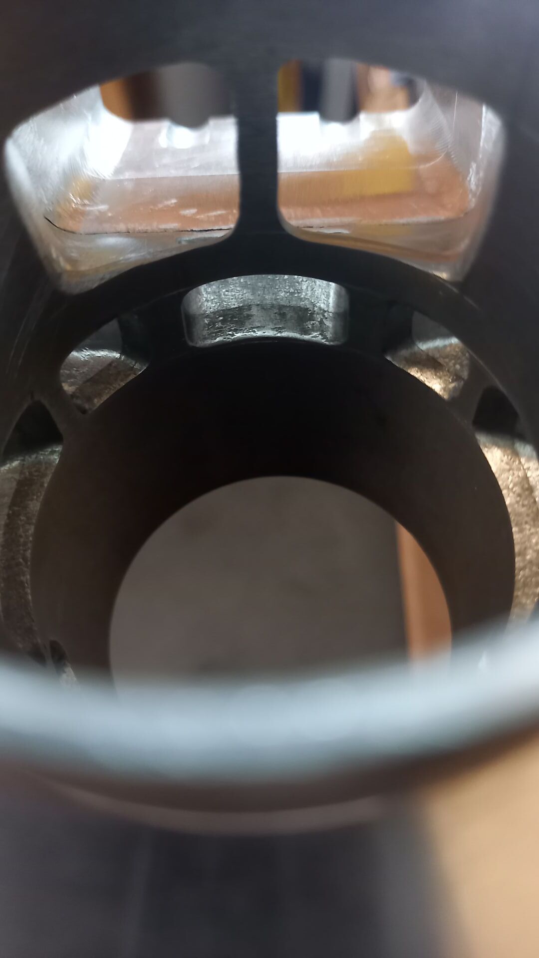

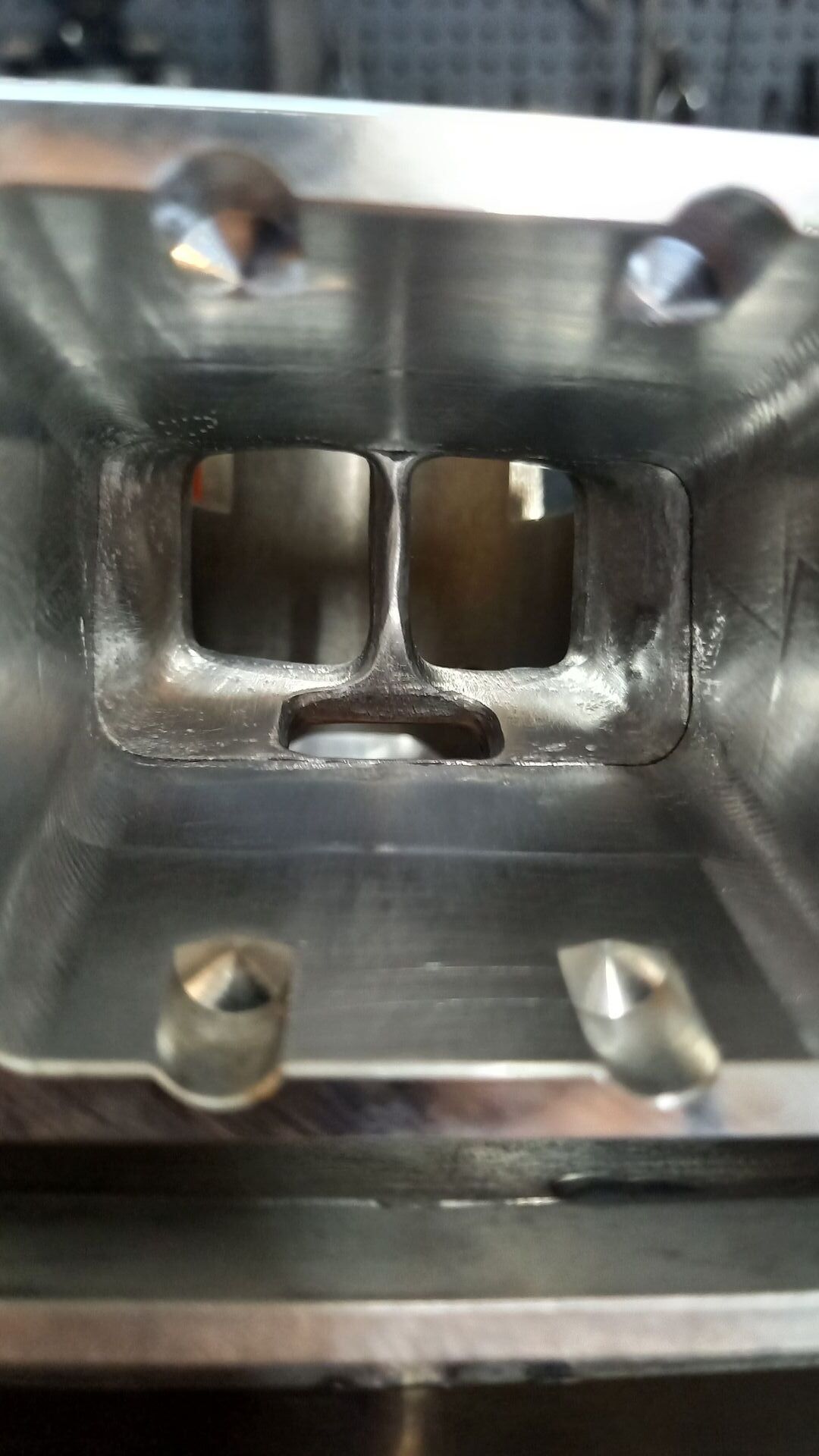

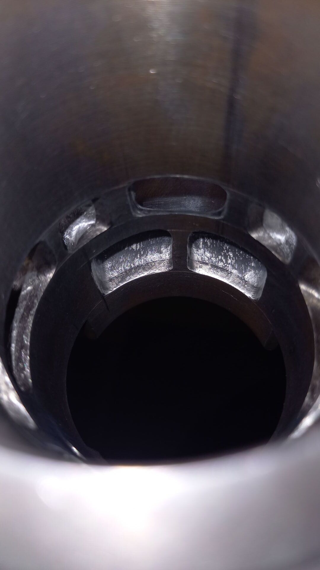

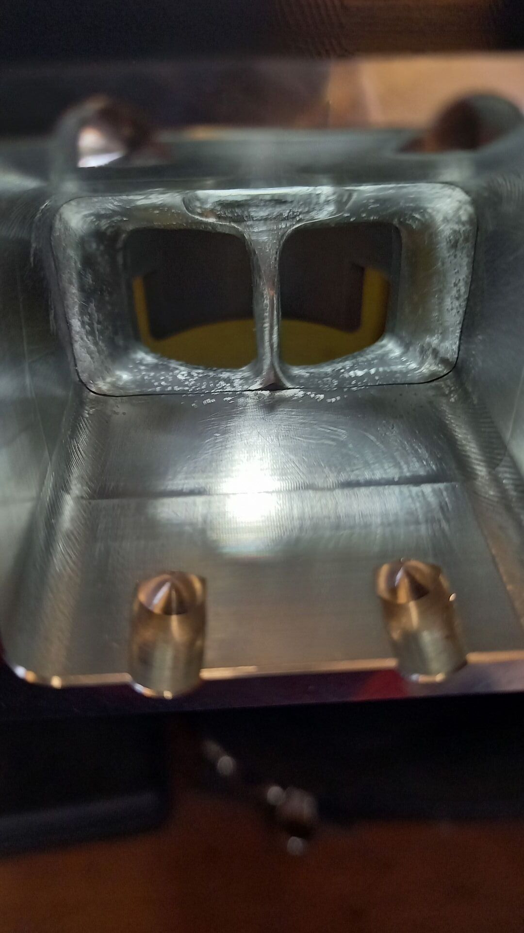

    Da ich ein recht spezielles Kanallayout in meinem Membraner eingearbeitet habe und keinen vergleichbaren Zylinder finde, wo ich das Kolbenfenster hätte kopieren können, brauche ich eure Hilfe/ Vorschläge. Gesucht ist eine Kolbengestaltung für einen 5 Kanal mit einem geteilten Einlass. Der Boostport dabei ist hinterführt. (Siehe Bild)
    Wie würdet ihr den Kolben dafür bearbeiten?

    Hast du die B-Strömer ohne Durchbruch nach außen da reinbekommen?
  • Ja es ist alles ohne Durchbruch gelungen.

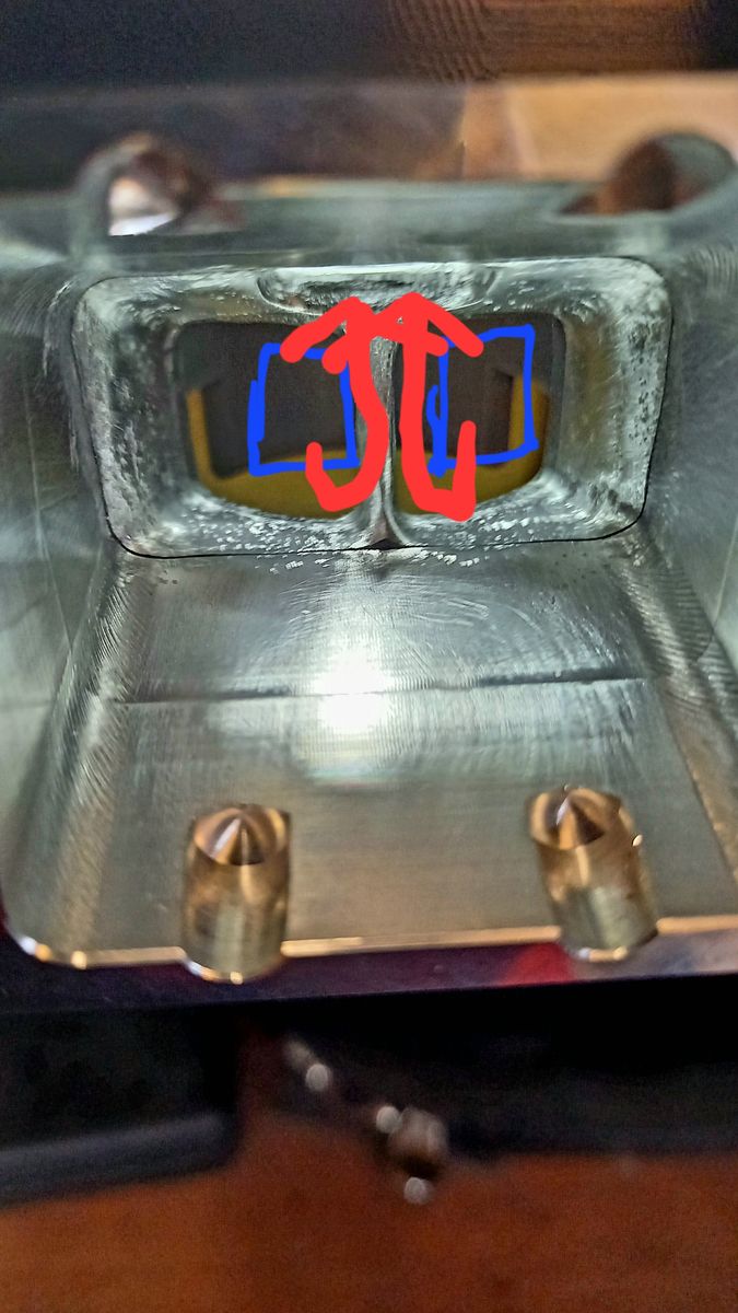

  • Wenn es im Einlass steht wird der Boostport ja nicht direkt über das Fenster gefüttert.
    --> das Gas geht zurück durch den Einlassschlitz und dann in den boostport (siehe Bild)
    Was ich jetzt meine ist die Spülung ohne Umweg durch Einlass wenn das Fenster soweit oben ist, dass das vorkommt.
    Wenn die Fenster aber also so weit oben sind, dass sie mit dem Boostport eine direkt Verbindung darstellen und dieser schon offen ist, dann werden ja auch die B strömer bei einer bestimmten Breite der Fenster und einer kurzen Zeit durch die Fenster gefüttert. Und das ist auch nicht schlimm?
