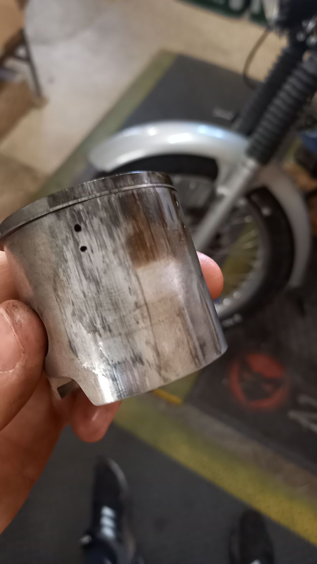

Moin, nach nem Klemmer sieht mein Kolben so aus.
Zylinderlauffläche ist nach kurzem durchhonen wieder in Ordnung.
Was sagt ihr, kann man den Kolben weiter fahren? Vor - und Nachteile?
Danke
Danke
Die Klemmspuren gehen bis nach unten, wenn du die verschleifst wird der Kolbendurchmesser deutlich kleiner und er wird durch das hohe Spiel im Zylinder ziemlich Geräusche machen. Welcher Durchmesser ist das denn?
49,45
Der Kolben sag doch vor dem Klemmen schon wie eine Gurke aus. Die Frage für eine Weiterverwendung stellt sich gar nicht.
Wenn die buchse noch rund ist und der kolben nach dem „wegschleifen“ wie ein ei ist, dann ist die buchse bei zeiten auch wie ein ei. Das heist nicht nur honen sodern schleifen. Dann lieber gleich neu honen und neuen kolben. Wenn die garnitur noch nicht viel gelaufen ist dann mit der honbürste durch neuen kolben und lets go.
