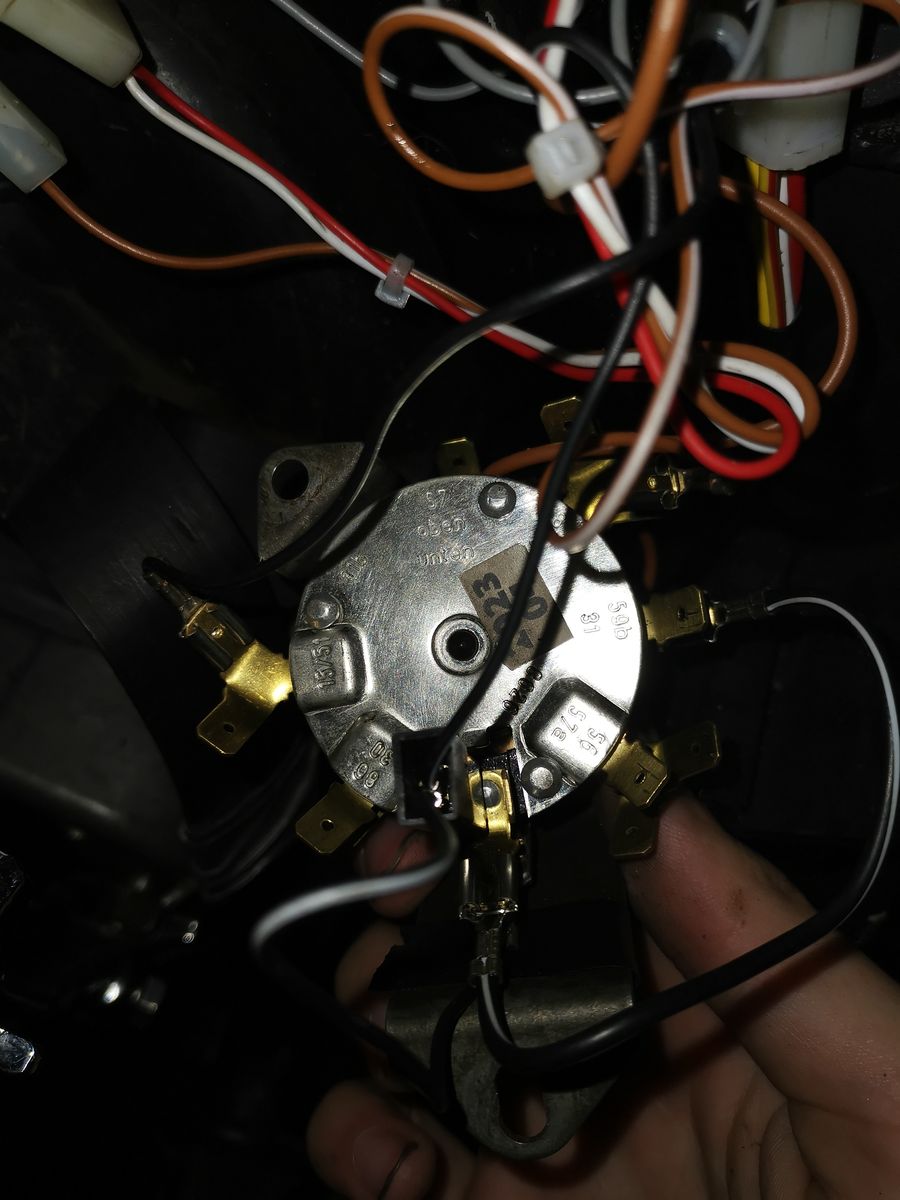

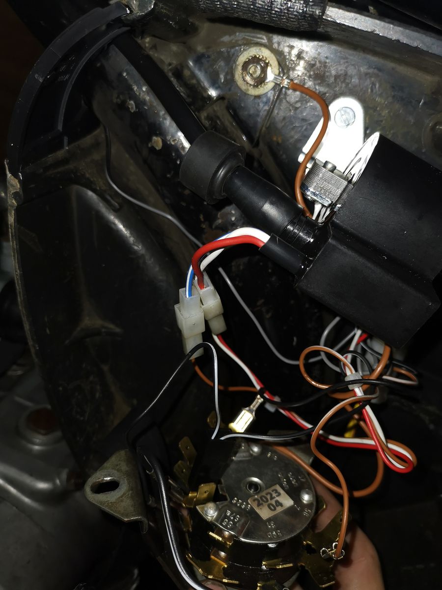

Moin meine neue Zündung ist jetzt komplett fertig eingebaut aktuell beinhaltet der kabelbaum aber nur die sachen für die Vape zündung. Mein Moped geht an und läuft auch im standgas aber wenn ich es ausmachen will reagiert es nicht und tuckert einfach weiter hat da wer eine idee
Fahrzeug läuft trotz zündstellung 0 weiter
Fehlt die masse am zündschloss oder das kabel von der zündung. Die zündung wird gegen masse kurzgeschlossen auf stellung 0 oder 3.
Also ich habe nochmal überall geschaut ich sehe nic was einen Kurzschluss ergeben könnte
An der 31 fehlt Masse und am 4-fachstecker ist dir der rote Pin rausgerutscht.
Zusätzlich: Gesonderte Motorenmasse zum Rahmen ist gelegt?
Oh danke das habe ich nicht gesehen ja die Maße die bei der S51 am Motor wäre liegt bei mit an der Maße außerhalb vom Herzkasten
Diesel getanket xD?
Ich sehe auch keine Verbindung zwischen Rahmen und Klemme 31 am Zündschloss
