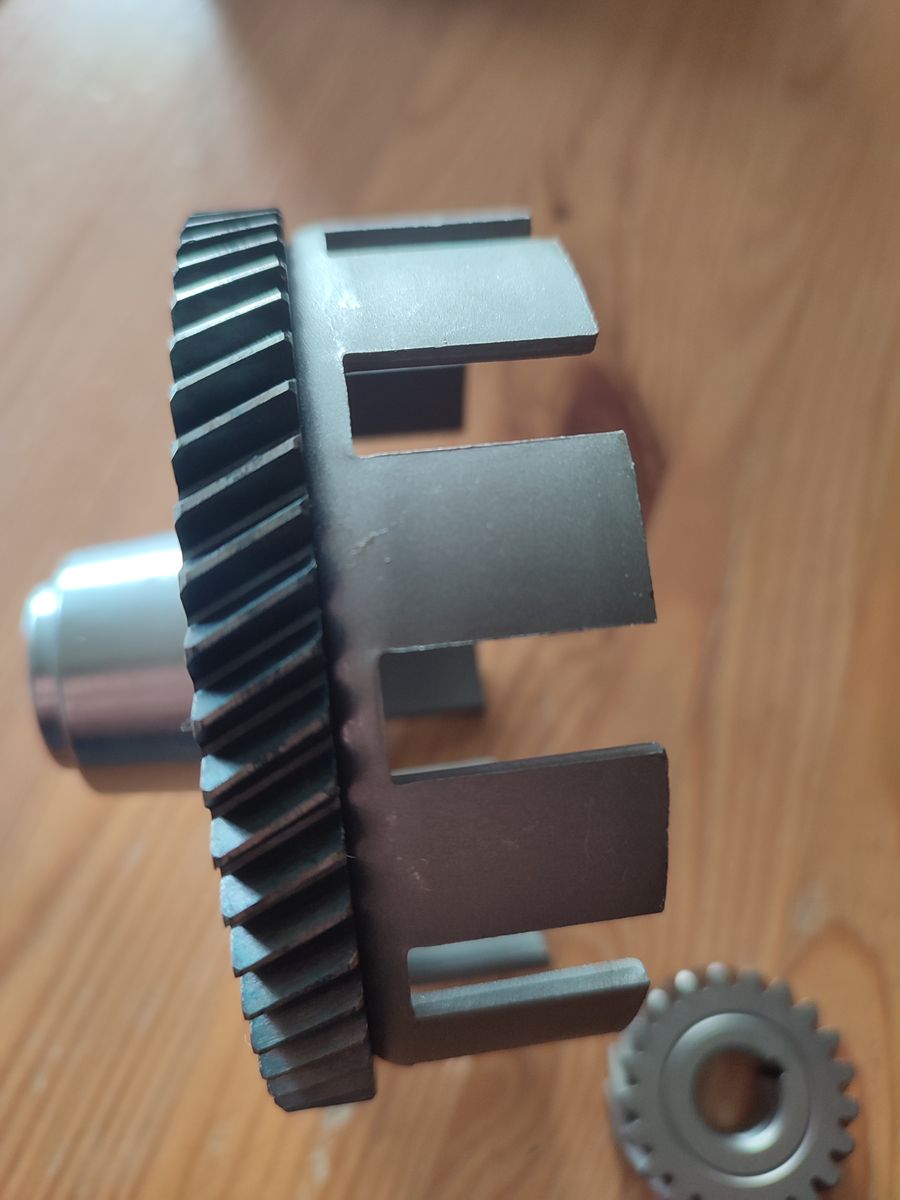

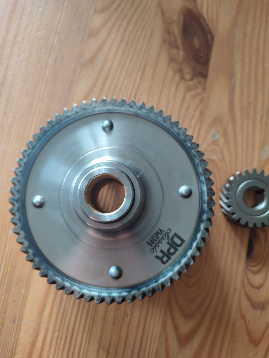

Simson DPR Primärantriebe von JM
Sagt ja auch keiner, dass du das haben musst. 😉
Da gab es doch mal eine Zeit als man das kombiniert hatte, also ddr und mza Korb weil beides recht hart war?
Am besten ist noch DDR Primärzahnrad mit angenieteten Ronge Kupplungskorb. Die DDR Primärzahnräder sind mit MZA Primärritzel nahezu Spielfrei.
Nahezu spielfrei ist aber auch nicht schön. 1-1,5/10 dürfen es meiner Meinung nach schon sein.
Nahezu ist nicht Spielfrei......😉
