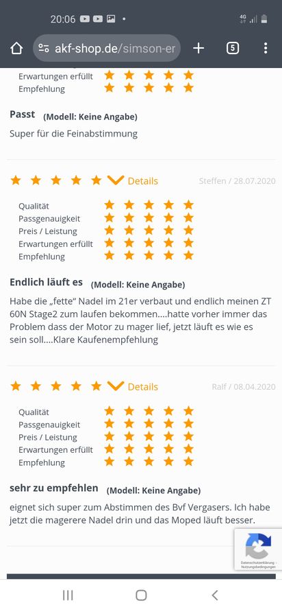

habe ich gerade in den Bewegungen zu den
Teillastnadel B11 + B13 für BVF-Rennvergaser 21N1
entdeckt, wäre ja ähnlich zu meinem Problem.
