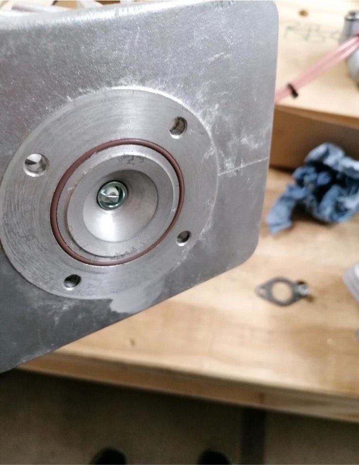

1. beim zyylinderkopf ( fächer ist die legierung ein bisl ab ist das weiter schlimm ?

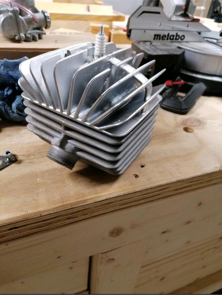

Hast du Bilder vom Zylinder?
ja hab ich warte hier
Moin, wenn die ori Welle wirklich gut ist hält die das aus. Wenn es noch die DDR Welle mit DDR Lagern ist, eher weniger. Die Kupplung muss auf jedenfall verstärkt sein und ein 4 Gang ist das mindeste. Ein 5 Gang wäre viel schöner. Was du sonst alles zum Setup umbauen muss ist dir hoffentlich bewusst. Ob das am Zylinderkopf schlimm ist, kann man erst mit Bildern entscheiden. Irgendwie ist der Preis aber sehr verdächtig...

Der kollege würde von der polizei erwischt deswegen denke ich der preis bild habe ich für dich hier und der motor ist neu ( 300km gelaufen außer die kupplung die ist noch alt aber dann fahr ich sie einfach so lange bis sie im arsch ist
Wenn das wirklich so stimmt würd ich den an deiner Stelle nehmen. Pass aber auf das du nicht als nächstes hoch genommen wirst. Ich persönlich würde die Kupplung direkt vernünftig machen. 5 lamellen Set von zt kostet 40€ und lässt sich auch schnell verbauen

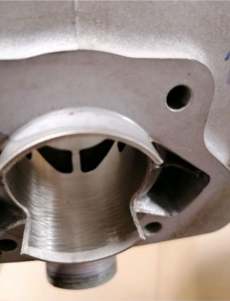

Da sieht man nicht wirklich viel von der Beschichtung und den Zustand des Zylinders. Die Qualität der Zylinder lässt genauso wie die Leistungsangabe zu wünschen übrig. Wie mein Vorredner scho sagte, da ist sehr wahrscheinlich was faul.

Der wurde von der Polizei erwischt und lässt ein beschichteten Zylinder nach 400km schleifen. Schon klar, das schleifen kostet bestimmt auch 40-50€.

Weitere Bilder von der Zylinderbeschichtung von oben und unten im Zylinder. Warum hat er den Zylinder schleifen lassen?

Mehr Bilder organisieren und herausfinden warum er wirklich geschliffen wurde und was mit dem Kolben passiert ist. Meiner Meinung nach hat der Geklemmt oder ähnliches, hat am besten noch Metall durch den Motor gezogen, was zum Schaden am Kopf geführt hat. Einen 400km Kolben tut man nicht weg, besonders weil da erst das einfahren geendet hat
