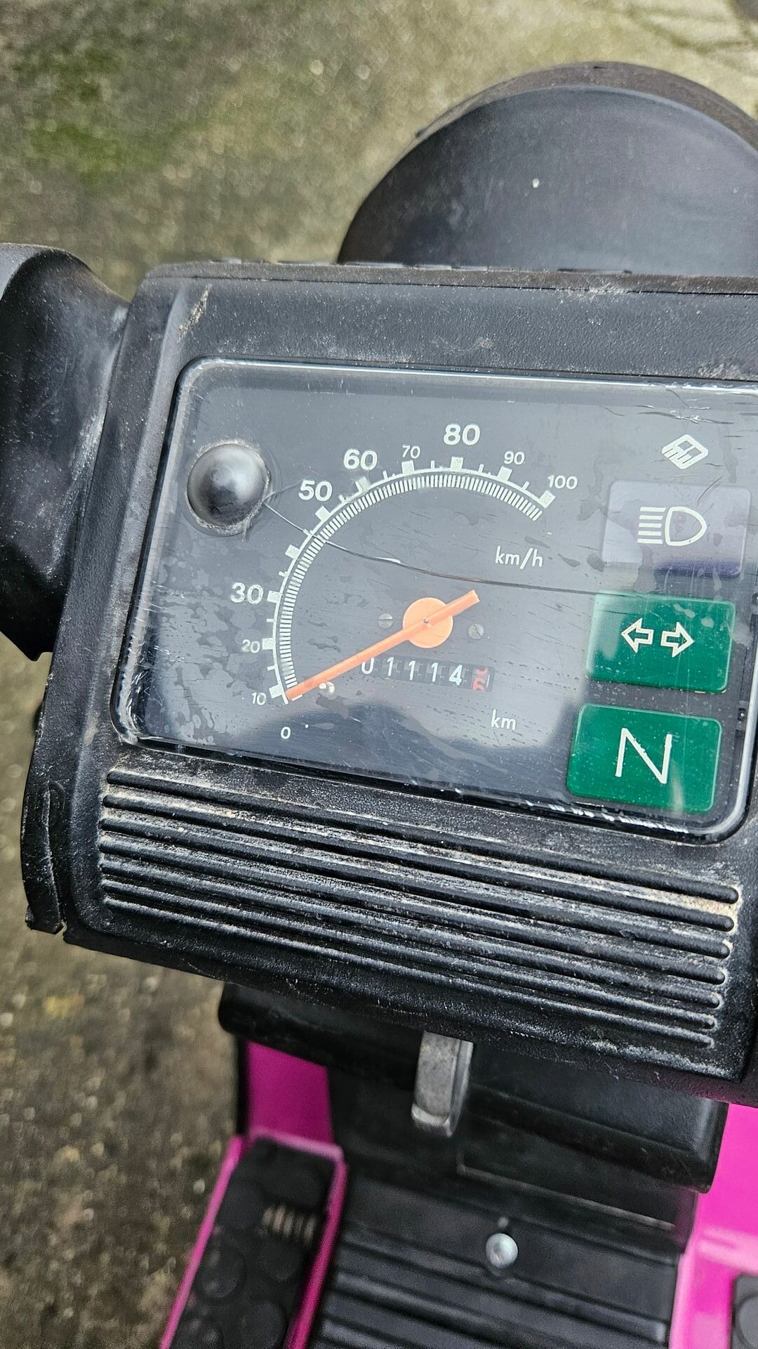

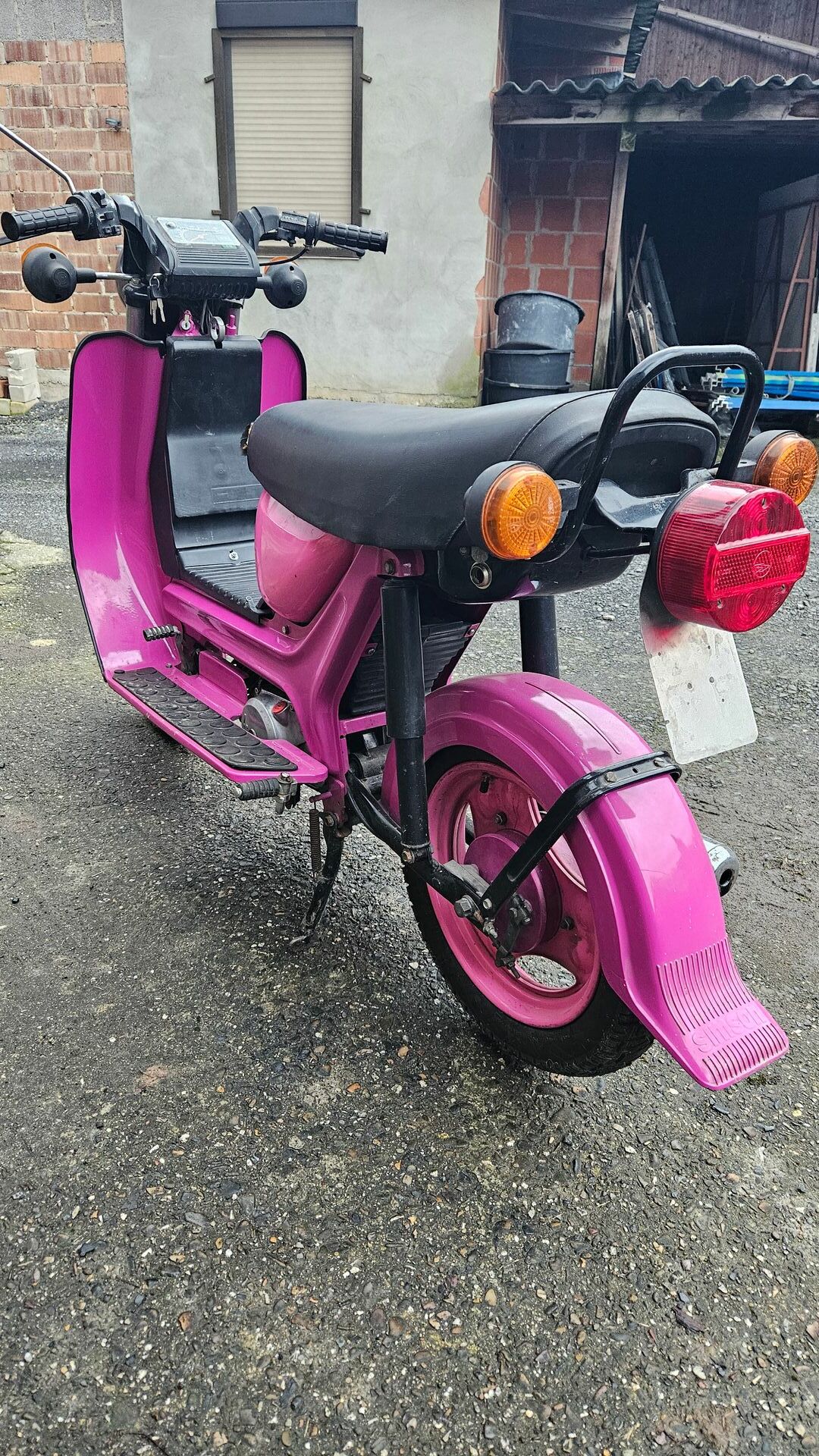

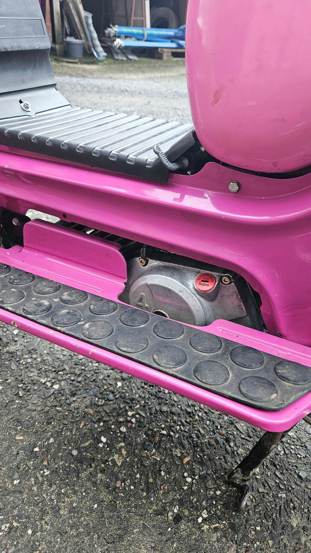

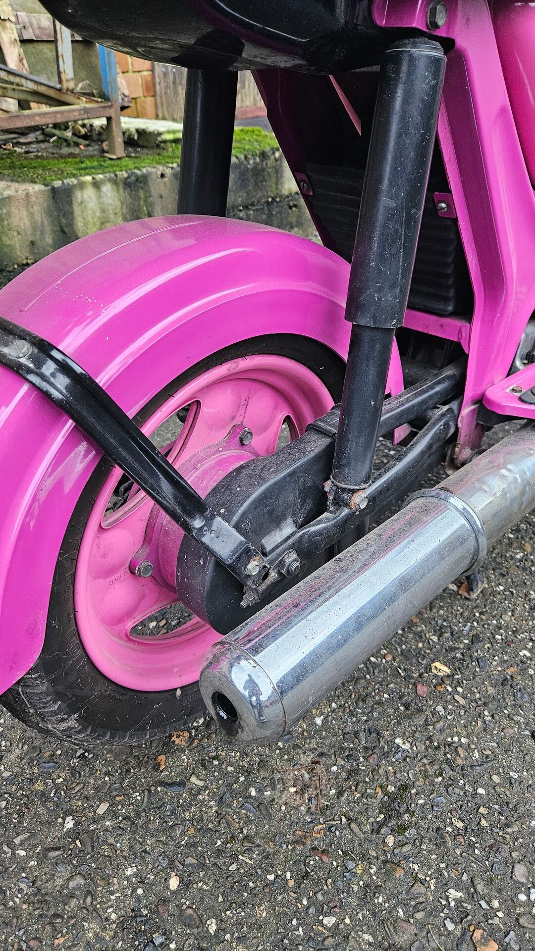

    Mir ist ein SR50 in die Hände gefallen, wo ich mir nicht sicher bin ob es den Original so gab. Also von der Farbe her.
    Er hat hier und da nen Kratzer und Lackabplatzer an denen ich sagen würde, es ist der erste Lack. Man kann halt nirgends erkennen das er mal gelackt wurde.
    Gab es den mal so? Ich konnte da nicht finden.
    Baujahr 86 mit Unterbrecherzündung und stand ca 27 Jahre in ner Scheune laut Vorbesitzer. Nummernschild ist von 1996 dran gewesen.
    Vielleicht hat jemand ne Idee

  • Ja aber mit Weißen Tank, Felgen und schwarzen Schutzblechen. Und der Farbton ist heller.

  • Ja die sind Original eigentlich Schwarz.
    Ich glaube auch nicht das es eine Originalfarbe ist aber wenn das Ding gelackt wurde hat sich einer echt mühe gegeben.

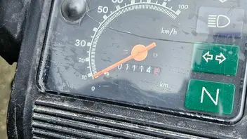

    Es sieht wirklich aus wie vom Werk, Kilometerstand würde ich so auch bestätigen außer an den Armaturen aber das kommt von der Standzeit würde ich meinen.
    Schutzbleche sehen halt auch aus als ob sie Original wären, von der Beschaffenheit/Oberfläche genau wie die von der S53 und MS50 zum Beispiel, die Ori Farbig waren.
    Ich hab keinen Dunst was ich glauben soll ^^

    Aber nicht eine SR50 von 1986
    und schon gleich gar nicht mit Pink lackierten Tank, Felgen und Schutzbleche.
    Die SR50/1 ab 1989/90 gab es in Pink aber mit weißen Tank und Felgen, sowie schwarzen Schutzbleche
  • Aber nicht eine SR50 von 1986
    Hab ich nie behauptet. Steht auch in der Tabelle das diese Farbkombination erst im Mai 1989 in der KFT vorgestellt wurde.
    Du hast natürlich recht…
