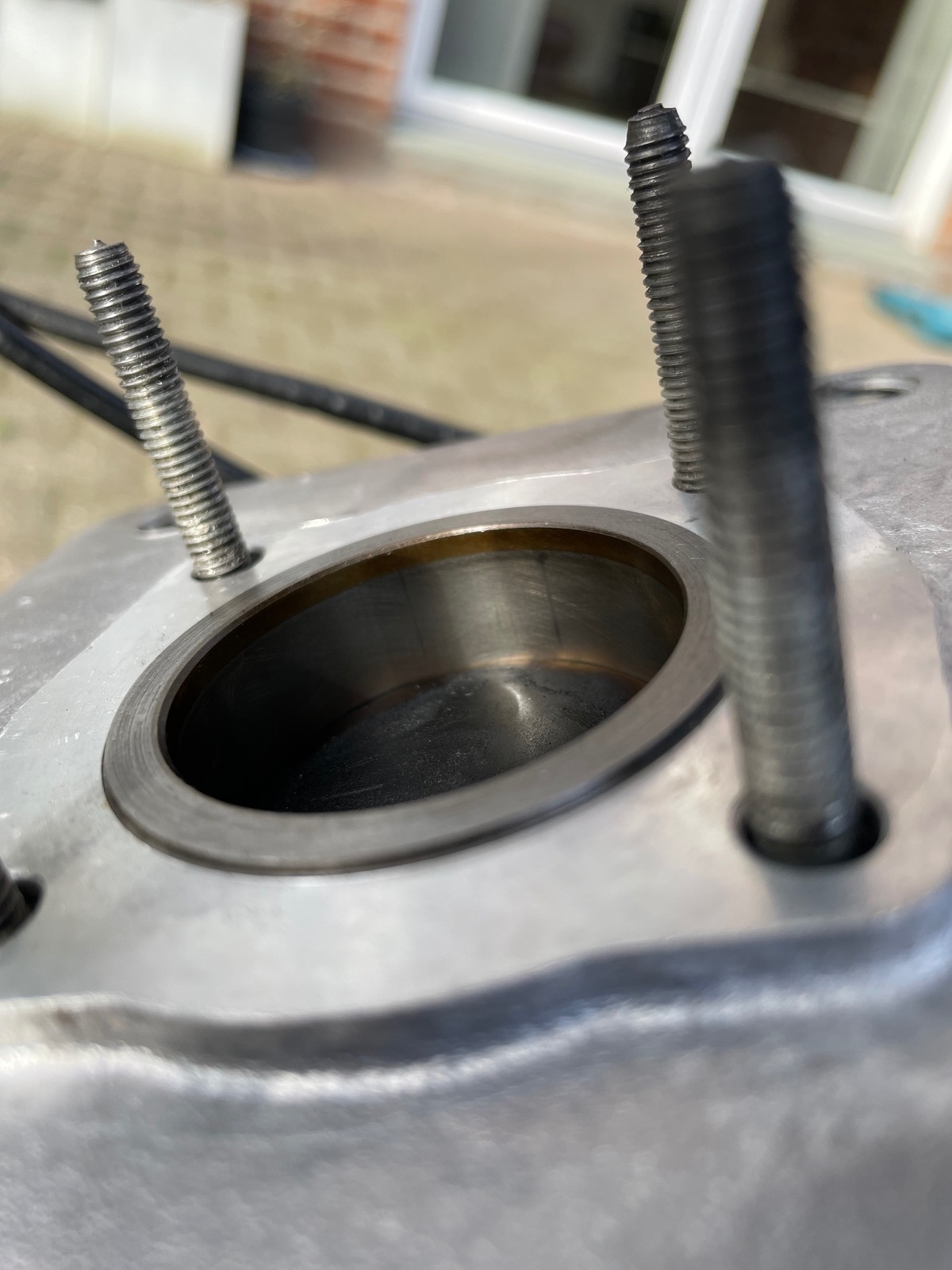

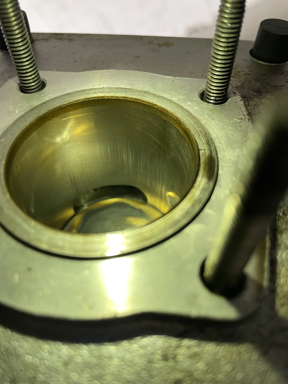

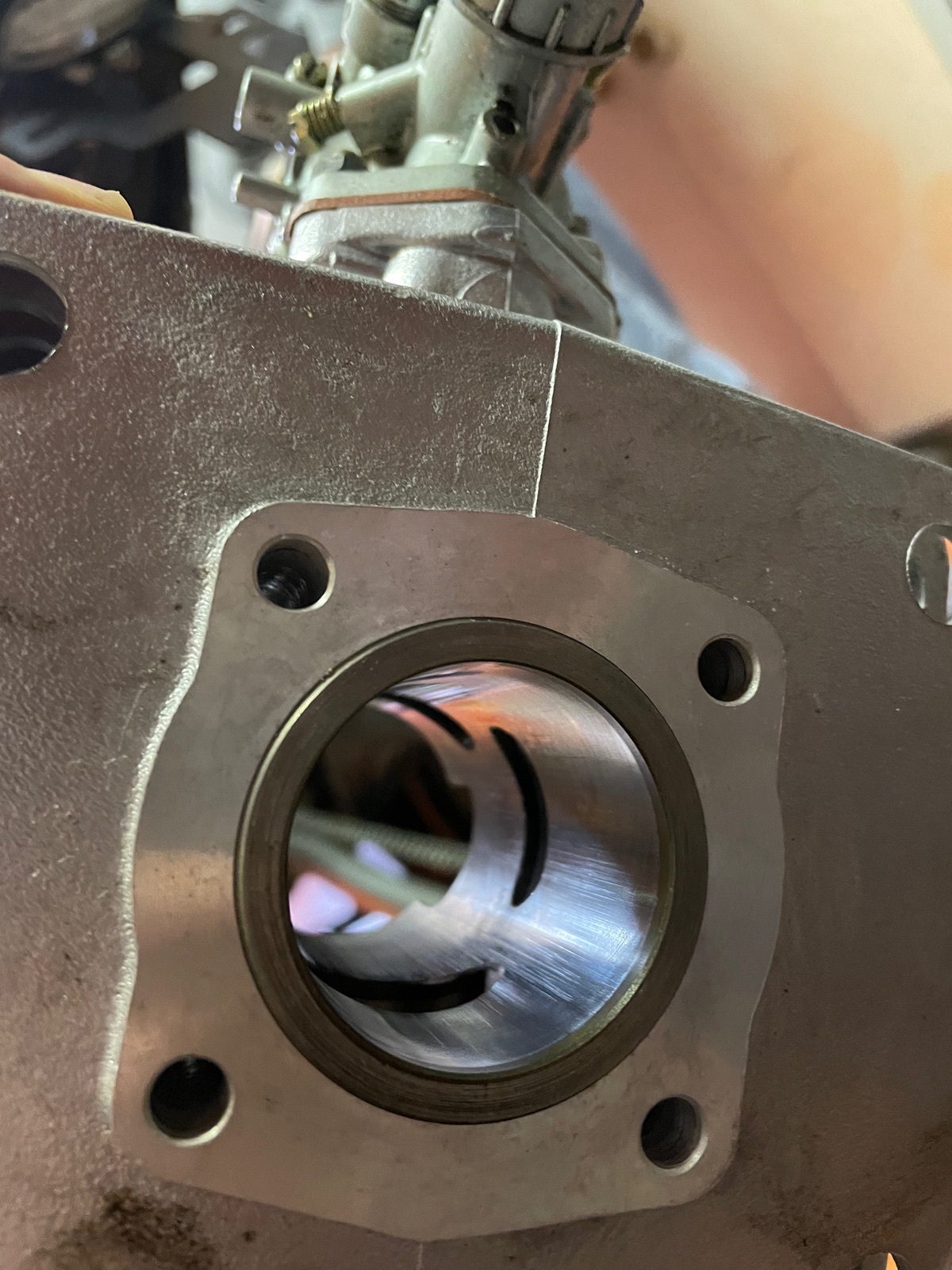

Ansonsten Vergaser und Zylinder auf Plan kontrollieren und ggf. anpassen. Dann eine neue dicke Dichtung und mit dem richtigen Moment anziehen.
Wie kontrolliere ich ob der Kopf plan ist ?
Am besten auf eine Glasscheibe legen und gucken, das nirgends Luft ist. Das ist der einfachste Weg

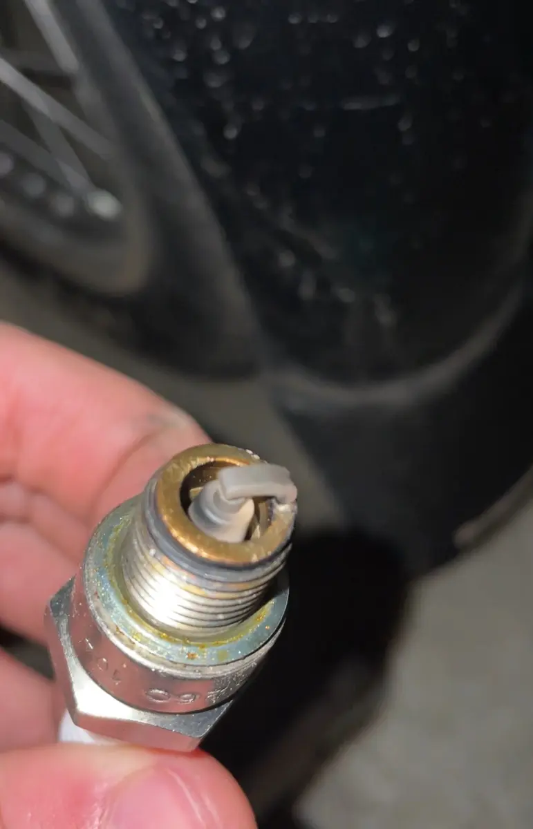

Was ist wenn der motor etwas fetter abgestimmt ist wie optimal? Dann ist doch der spritverbrauch auch höher.
Deine Kolbenumkehrkante
Natürlich ist er höher, für den Fall Lambda reduziert sich (bei 50ccm) von 0,95 auf 0,80, ergibt sich ein Mehrverbrauch von ca. 6ml/min, hier hat man jedoch schon bereits einen erheblichen Leistungseinbruch, das fährt keiner Freiwillig. Bei Lambda 0,70, das sind ca. 5mml/min noch einmal mehr, ist der Motor bereits aus, weil die untere Brenngrenze unterschritten wird.
