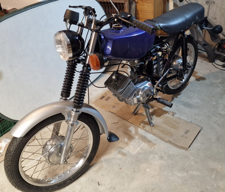

  • Hallo ich würde gerne eine Betriebserlaubnis für meine S51 beantragen. Da sie schon knapp 20 Jahr rumstand und vergammelt ist, finden sich leider auch keine Papiere mehr an.
    Jetzt stellt sich mir die Frage was ich bei dem Antrag für einen Fahrzeugtyp auswählen muss. Auf der Plakette steht nur S51 und hatte glaube ich schon immer 4 Gänge. Hab jetzt eine Vape verbaut. Zündung vorher war 6V und ist Baujahr 1986.
    Hoffe Ihr könnt mir vielleicht weiter helfen.
    Gruß Andy

  • Kann ne B1-4, B2-4, oder C gewesen sein, ganz von der Ausstattung abhängig. E lass ich jetzt mal außen vor, das schnallt jeder unbedarfte, da optisch doch Recht eindeutig.
    Positiv ist schonmal, dass kein Typ auf dem Typenschild steht, senkt die Chancen auf nen Reimport.
  • Da passt nichts mehr, typischer Bastard.
    Lampe, Gabelbrücke, Blinker S50 bis 76. Rücklicht anscheinend auch S50, Rest halbwegs S51.
    Dat ist nen bunter Hund, da lässt sich nichts mehr ausmachen.
  • Motor schwarz? Habe ich noch nie gesehen. So sieht sie aktuell auf.
    Eine Comfort hat einen Drehzahlmesser, Enduro-Federbeine, Enduro-Kickstarter, Seitenständer und einen schwarzen Motor.
    Google-Ergebnis für https://m.media-amazon.com/images/I/61x6ierlkOL._AC_UF894,1000_QL80_.jpg
    Wenn einen schwarzen Motor noch nie gesehen hast, dann ist der Drehzahlmesser höchstwahrscheinlich nachgerüstet, wobei ich da nur Kupplungsdeckel sehen wo ein DZM-Antrieb verbaut werden kann. Auch hat dein Moped keine sonstigen Ausstattungsmerkmale einer Comfort.
    Wenn man von den verbauten Dämpfer und Sitzbank aus geht und das sie schon immer 4 Gang Getriebe hat, würde ich meinen das es eine S 51 B1-4 wäre.
    Was war denn für eine Zündung verbaut 6V U- oder E-Zündung ?
    Stimmt, die verbauten vorderen Blinker sind außerdem hintere Blinker.

  • Das Problem ist das ich damals eine S50 und eine S51 hatte. Da sie beide nicht mehr Fahrfähig waren, habe ich mir jetzt aus beiden sozusagen eine gebaut. Da ich mir die am besten erhaltenen dinge zusammengesucht habe ist natürlich so ziemlich alles durcheinander. Freue mich schon tierisch das diese nach über 20 Jahren überhaubt nach meiner restauration angesprungen ist.
    In dem Motor war ne 6V E-Zündung. Wobei ich aber nicht sagen kann ob diese Original war.
    Hab jetzt ein Antrag für ne S51 C abgeschickt. Kann das Probleme geben?
    Das wurde ja nun schon festgestellt
    Spricht dann eher für ne B2-4
    Das kannst du uns in spätestens 2 Wochen sagen, eher früher...
  • In dem Motor war ne 6V E-Zündung. Wobei ich aber nicht sagen kann ob diese Original war
    Wenn die E- Zündung orginal war, dann war das eine B2-4.
    Die S51 Comfort war überwiegend altlasweiß. Die Schutzblech waren in der selben Farbe wie das Lackset.
    Nein, nach den Erfahrungen die ich dahingehend gemacht habe. Wenn es keine C ist, dann bekommste ein Zweitschrift worin halt das entsprechende andere Modell steht. Eventuell gibt's eine Rückfrage seitens KBA dazu.

    Vielen Dank, dann werde ich morgen früh mal anrufen und schauen ob ich es vielleicht auf ne B2-4 abändern kann.
    SternExp
    Das hat mich getroffen nach der ganzen Arbeit. :cry:
    Nu putze ich die Lampen und Blinker von der S51 und baue die an. Die Gabel müsste erst noch lackiert werden oder so. Aber quasi dann wird sie jetzt einfach mal entbastardisiert ;) Ist ja nicht so das ich die Teile nicht mehr da habe. 8o

  • So heute mal mit denen vom KBA telefoniert. Laut der Info wurde die Simson wohl als B2-4 eingestuft und ist schon durch. Quasi Papiere sollten kommen. Hoffe nur das es jetzt keine Probleme mit den 60km/h gibt. Naja mal schauen.
    Ist das Problematisch? Glaub mal gelesen zu haben, wenn man im Tacho eine Blinkanzeige hat, dass man dann auch hintere Blinker vorne verbauen darf. Oder?
    S51 B2-4
  • Das was man beim KBA bekommt ist eine Zweitschrift von der DDR KTA Betriebserlaubnis -> ergo 60km/h.
    Zum Blinker , da müssten die hinteren Blinker auch für vorne eine Zulassung haben, ob sie das sind ??? Jedenfalls gibt es für vorne und hinten unterschiedliche Gläser.
