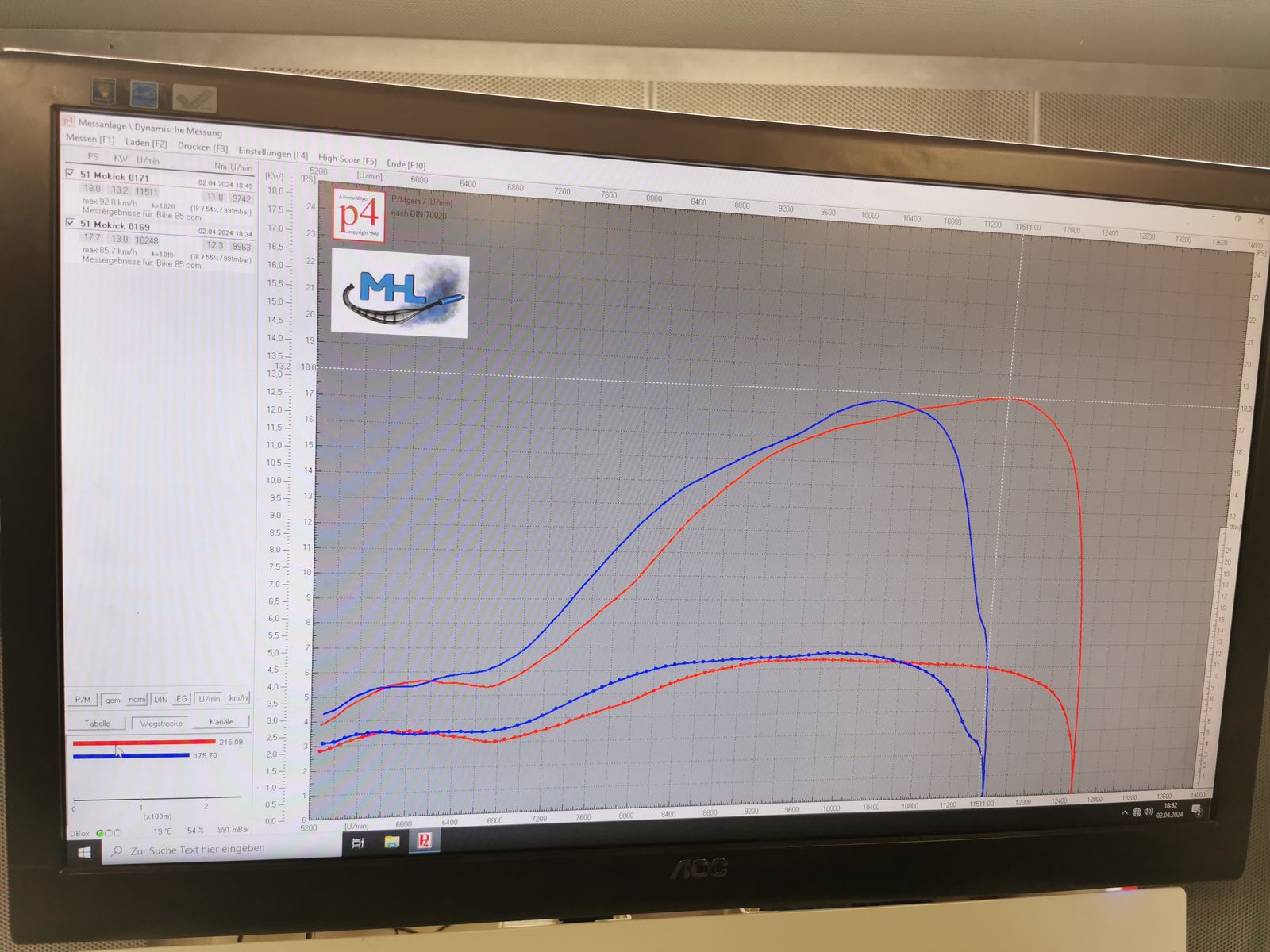

  • So heute wieder Tages aktuell einen ZT90Stage3 gehabt. Diagram zeigt Ltm
    Dieses Mal mit 24er Mik 165hd
    ZZP auf 1,46

  • Im Vergleich mit dem Hydro32 habe ich auch noch.
