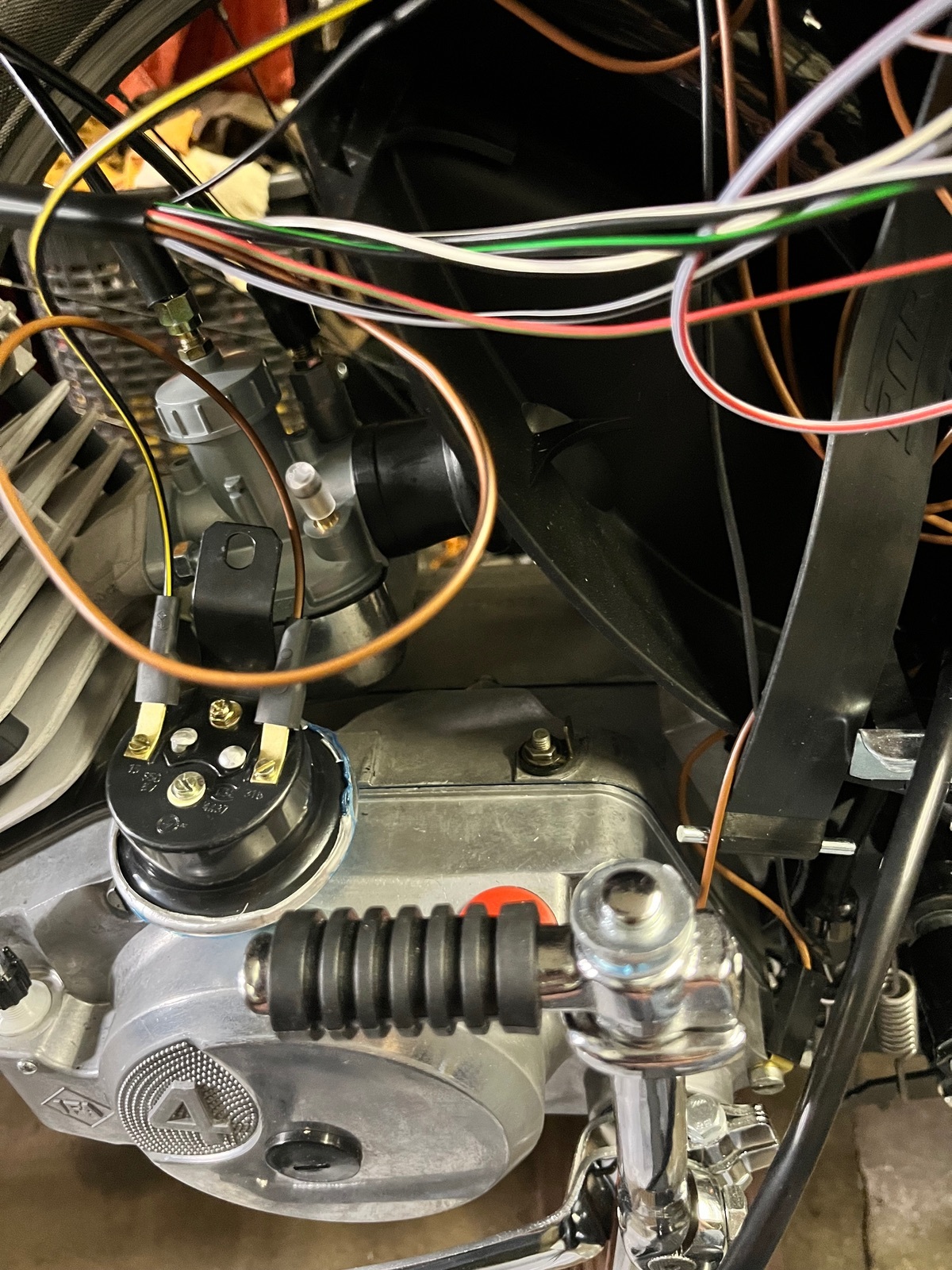

Die Kontaktfahne ist für die Leerlaufkontrollleuchte im Tacho.
Leerlaufkontakt
Wenn vollständig und angeschlossen, leuchtet bei Neutralstellung des Getriebes, ein Lämpchem im Tacho auf...
Lehrlaufanzeige. Die schließt gegen Masse....
Batterie Plus an eine Lampe die andere Seite an den Kontakt wen ein Gang eingelegt ist ist die Lampe aus und wen der Lehrlauf drin ist an . Im Tacho giebt es eine Lampe dafür

Leerlaufkontakt
welches eine S51C aber nicht hat.
Und ???
Selbst Dir werden ja die vielen Neuteile aufgefallen sein. Also was ist da nun noch Original oder einfach nur umgebaut?
Macht nur Sinn wenn der LLK verbaut ist und du eine LL-Kontrollleuchte hast. Ansonsten einfach ignorieren
Und ???
Nix und, ist ein Hinweis das der TE nicht vergebens nach Kontrolllampe im Tacho sucht.......
Er fragte doch eigentlich nur nach dem Zweck der Kontaktfahne.
