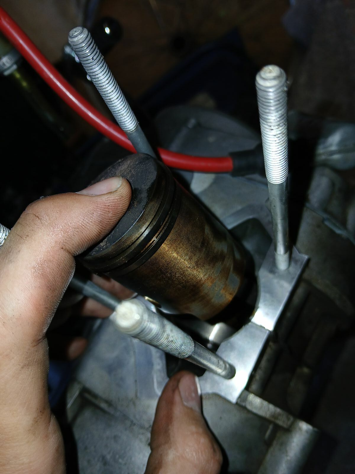

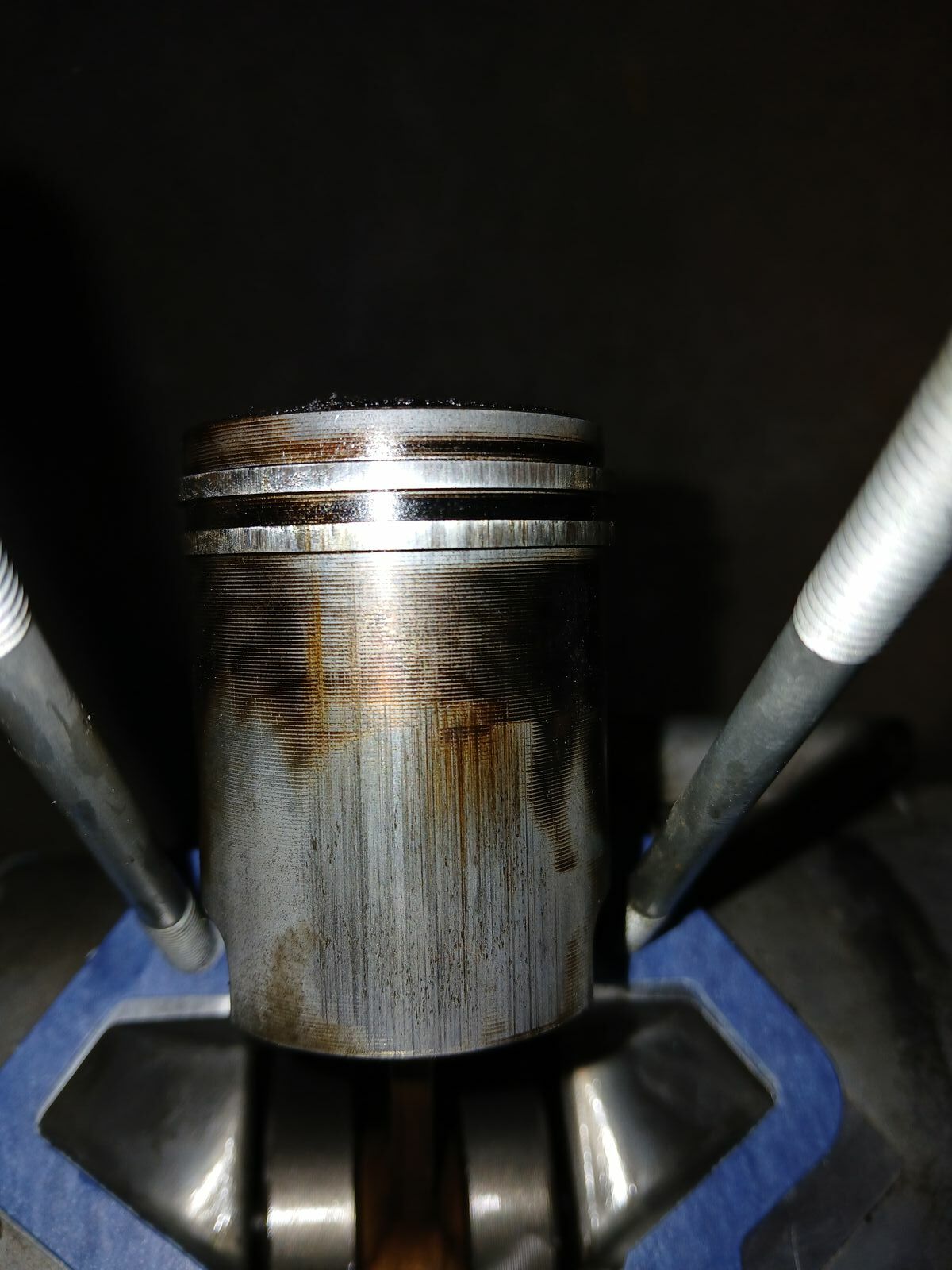

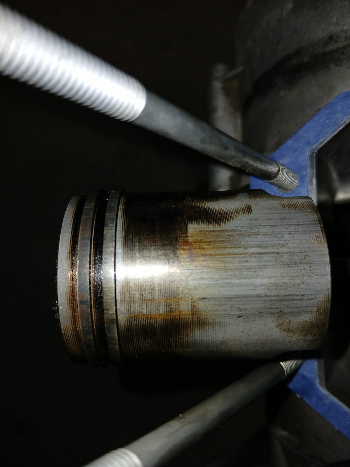

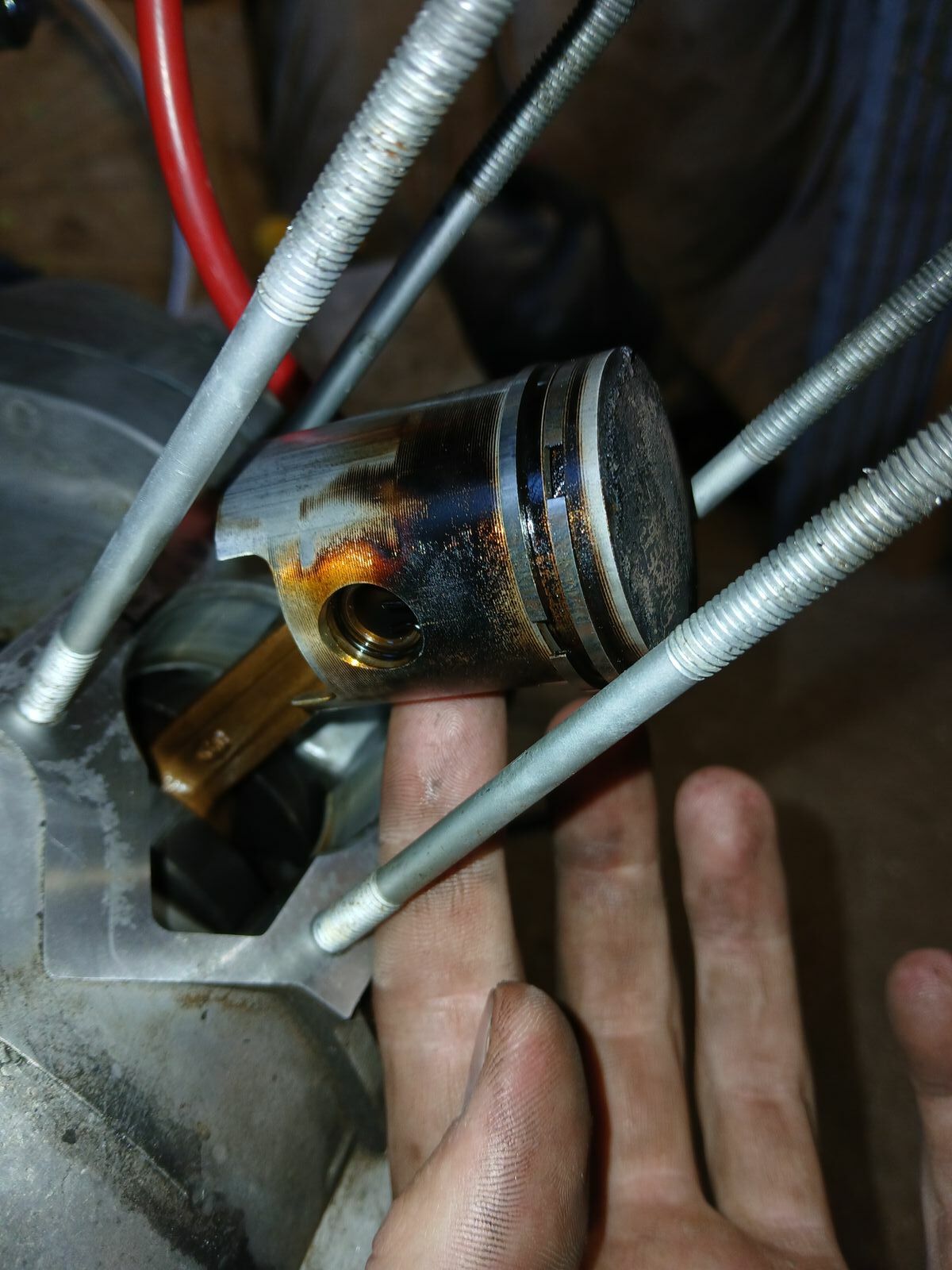

    Heute hab ich den Zylinder runter genommen, da meine nächste Vermutung in der Zylinderfußdichtung lag. Also runter damit und was muss ich sehen? Der Kolben ist unter den Ringen schwarz... scheiße denk ich, meine Ringe dichten nicht (die Suche im Internet hats bestätigt).
    Unten hab ich mal ein paar Bilder rangehangen.
    Jetzt frag ich mich: bin ich mit dem Motor zu rabiat umgegangen? Berg runter ab und zu ne 70, einmal für rund 300/400m auch mal ne 80 weil ich dem drängelnden Autofahrer hinter mir mal zeigen wollte wo der Hammer hängt.
    Naja wie gesagt nach dem ich den Vergaser verstellt habe ist alles hinüber, das Standgas muss ziemlich hoch gestellt werden, sonst wird der Motor an der Ampel im langsamer. Manchmal ist die Drehzahl einfach viel höher als eingestellt. Der Motor rasselt bei 50 km/h auch manchmal, da dachte ich es wäre vielleicht das Nadellager, weil die Kolbenringe für mich keinen Sinn ergeben hätten, aber scheinbar sind es vielleicht ja die Ringe.
    Im Vergaser habe ich recht am Anfang eine 75er HD reingebaut, damit ist da Moped ja auch echt spitze gefahren. Zündkerzenbild war eigentlich immer in Ordnung. Nicht rehbraun aber dennoch Braun. An dem Kolben sind auch die heftigen Schleifspuren zu sehen, das ist doch nicht normal oder?

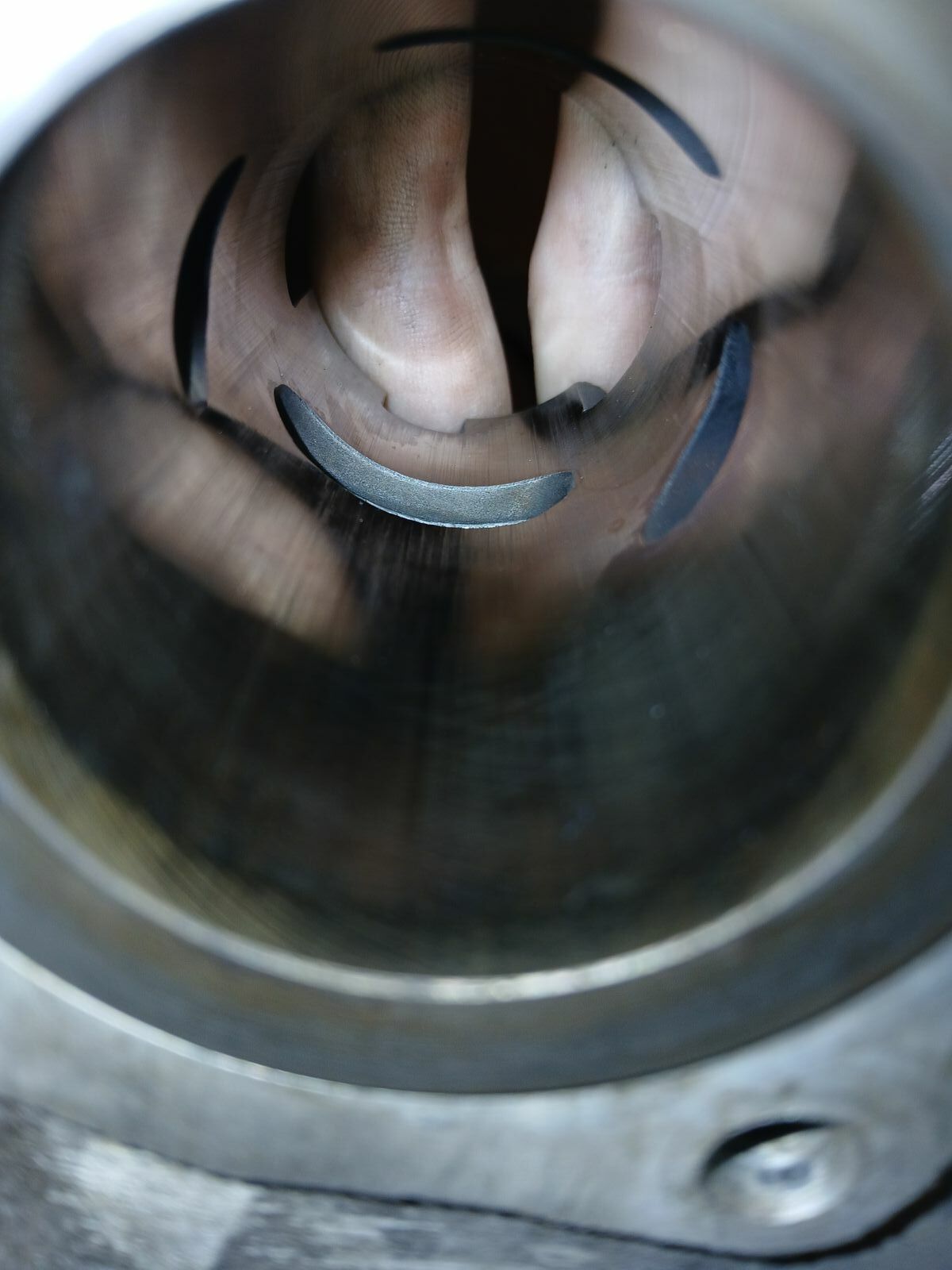

  • Was hat fen der zylinder jetzt ungefähr gelaufen?
    Und was ist da für ein kolben verbaut?
    Ein bisschen hat er im einlassbereich am schon angekratzt 😉
    Und zum Thema, der kolben ist hin, ich würde mal vermuten das einbauspiel hat von anfang an nicht gepasst, und/oder der kolben ist eher minderwertig.
    Was der Motor freiwillig dreht, muss er auch abkönnen. Auch ein üüberdrehen kann er ab, Verschleißteile natürlich schneller, und in dem Moment des überdrehens steigt die Gefahr des klemmers.
  • Das ist so schönes Beispiel was zu viel Mischöl für Folgen hat.
    Auch wird noch mit eine 75er HD gefahren statt 72.
    Megu Kolben, ein echter DDR oder so billigen Nachbau ich vermute letzeres.
  • Ich schätze die Laufleistung des Zylinders auf 4000 km.
    Gekratzt hat er auch am Auslass.

    Die Kolbenoberseite ist auch sehr rußig, bzw. Hat sich da schon ne dicke rußschicht abgesetzt.
    Ich habe als ich das bemerkt habe in einem anderen forum nachgefragt und die sagten mir das sei normal.
    Ja, Schwarz wird ein kolben von oben immer, aber meiner hat da schon so ne 0,2 mm schicht drauf, also man konnte die abkratzen und hatte gut material in der hand.
