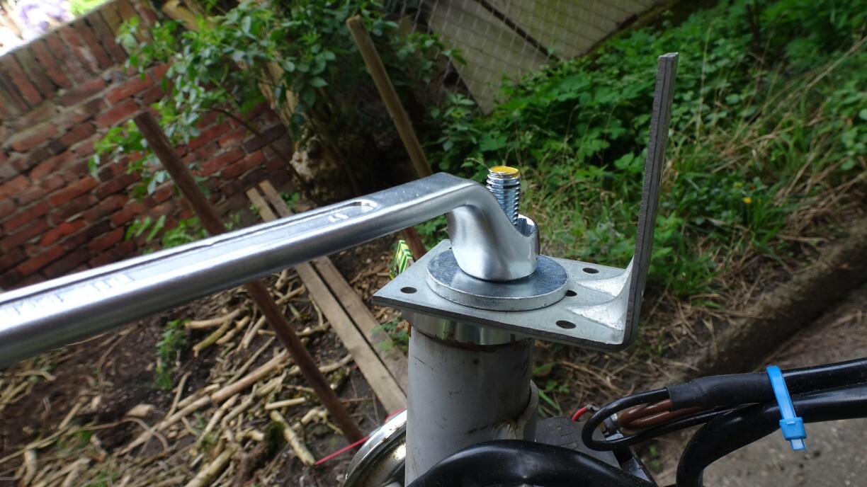

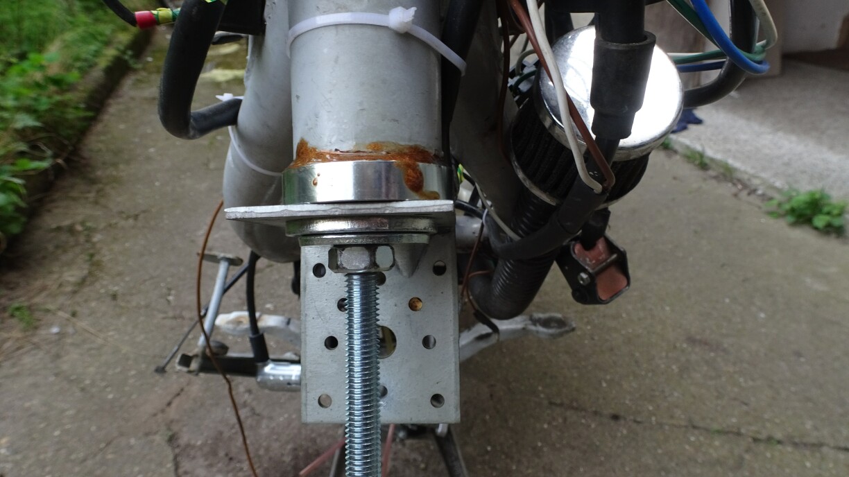

  • Ich habe die Lager von LT in meiner "Einser" drin und das Fahrverhalten wurde deutlich besser.
    Der Einbau der Lager mittels Gewindestange war eine ordentliche Fummelei
    (die Rote Suppe im zweiten Bild ist Kupferpaste)
