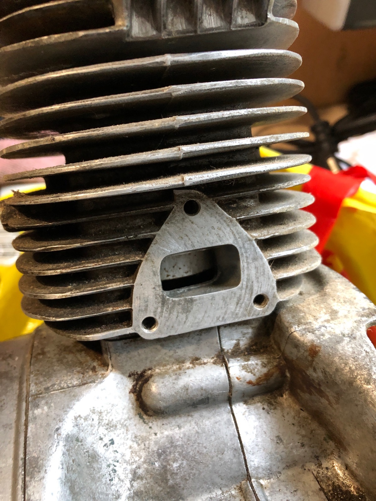

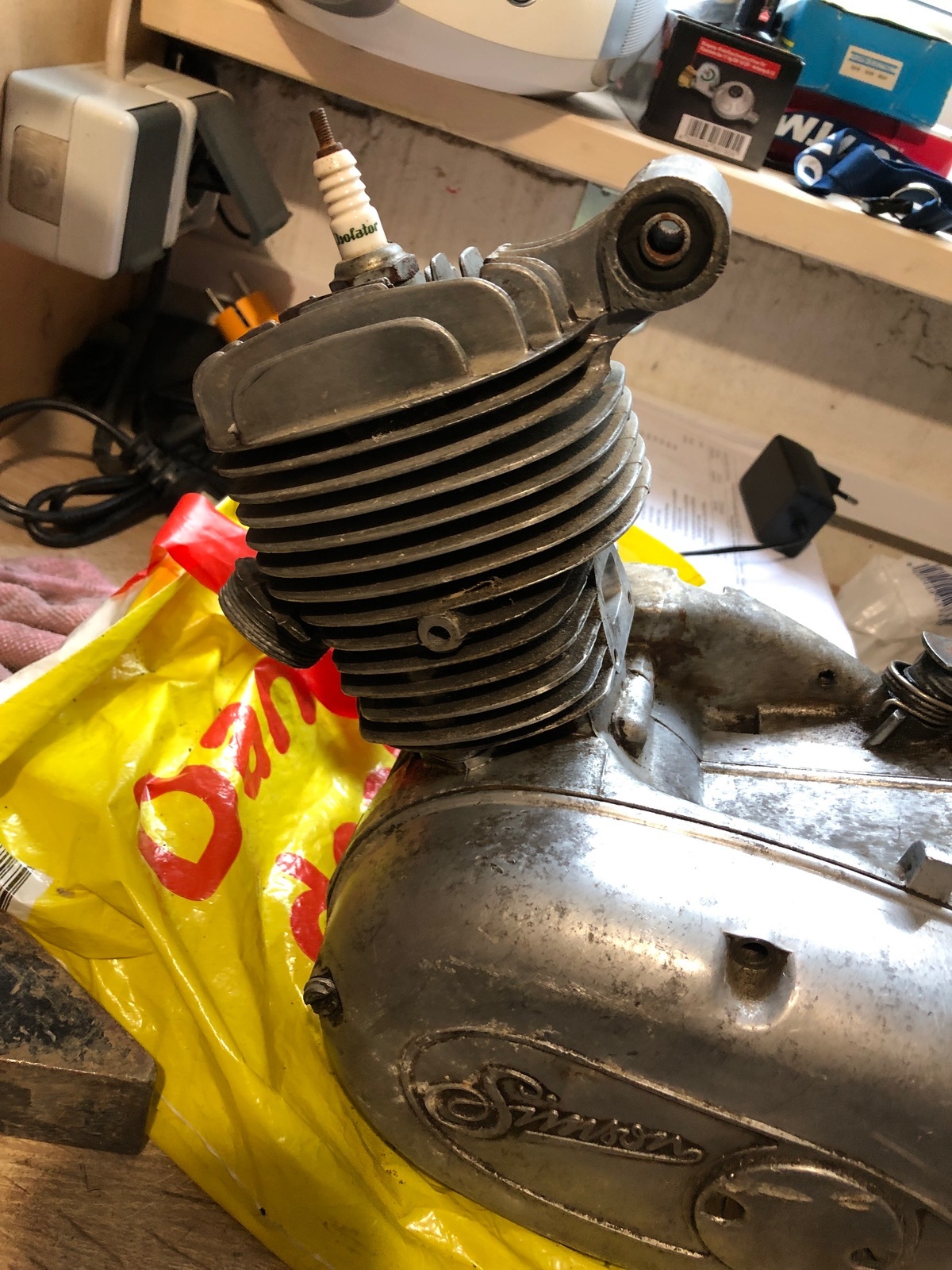

Kennt jemand so einen Zylinder???
  • Hallo Simson-Gemeinde!
    Habe neulich einen Starmotor(lt. Angebot) günstig bekommen!
    Der Motor könnte schon passen, aber einen solchen Zylinder(MIT 3xStehbolzen für den Vergaser) habe ich noch nicht gesehen! Hat jemand von Euch ne Idee, wo so ein Zylinder im Ursprung verbaut war???
    Grüße , das sind die ersten Zylinder die es gab mit diesen „Dreiecksflansch“ relativ selten

    Das ist schlicht und einfach ein M53 Motor mit 3,4PS wie er in der KR51 oder SR 4-2 verbaut ist, nicht zu verwechseln mit M53/1 Motor der in der KR51/1 und SR 4-2/1 verbaut ist.
    Der Motor sollte auch noch eine Kurbelwelle mit Konus 1:10 haben.
  • Hallo CKich, danke für Deine Antwort bzgl. Motor! Kannst Du mir eventuell auch sagen, was da für eine Vergasertyp dazu gehört?
    Ein anderes Mitglied hatte mir gestern schon geschrieben, dass der Zylinder wohl einer der ersten vom Star ist(mit die 3Stehbolzen)! Habe allerdings im Netz bis dato noch keinen passenden Vergaser dazu gefunden!
    Grüßeeeee
  • Wie schon geschrieben hatte, der KR 51 und SR4-2 hat diesen Motor, und sind bis 1968 bebaut worden.
    Die ersten KR51 hatten einen NKJ 153-5 und der SR4-2, den NKJ153-6, mit T-Luftfilter was später hatten dann allen den BVF 16N1-1 auch mit T-Luftfilter.
    Der Krümmer ist auch anders, der vom /1 passt da nicht, der Bogen ist anders und auch ist der nur 265mm lang, selbst die ersten hatten auch einen anderen Auspuff, ein mit geschlossenen Gegenkonus.
    Der Motor braucht höhere Drehzahlen als der /1 der hat die 3,4PS bei 6500u/min ( 3,7 Nm bei 6000U/min) im Gegensatz zum /1 der seine 3,6PS bei 5750U/min (4,7Nm bei 5000 U/min) hat.

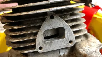

  • An den dreieckigen Flansch kommt noch ein Adapter dran, dann passen da auch die herkömmlichen Vergaser. Wie schon weiter oben geschrieben wurde, wird der Vergaser mit T-Luftfilter und ohne das Zwischenstück gefahren.
    Gruß Paul
    ...MMG mopedz crew... was sonst!?
    Richtig aber gibt da zwei unterschiedliche, ein fürn NKJ und ein fürn BVF Vergaser.
    Und so nebenbei erwähnt der KR51 Rahmen unterscheidet sich zum KR51/1 Rahmen auch, so das der /1 Zylinder mit seinen Vergaser Zwischenstück und T-Luftfilter nicht passt und auch die Luftfilteranlage der KR51/ 1 passt nicht in die KR51 und Mischmasch aus beiden läuft bescheiden.
