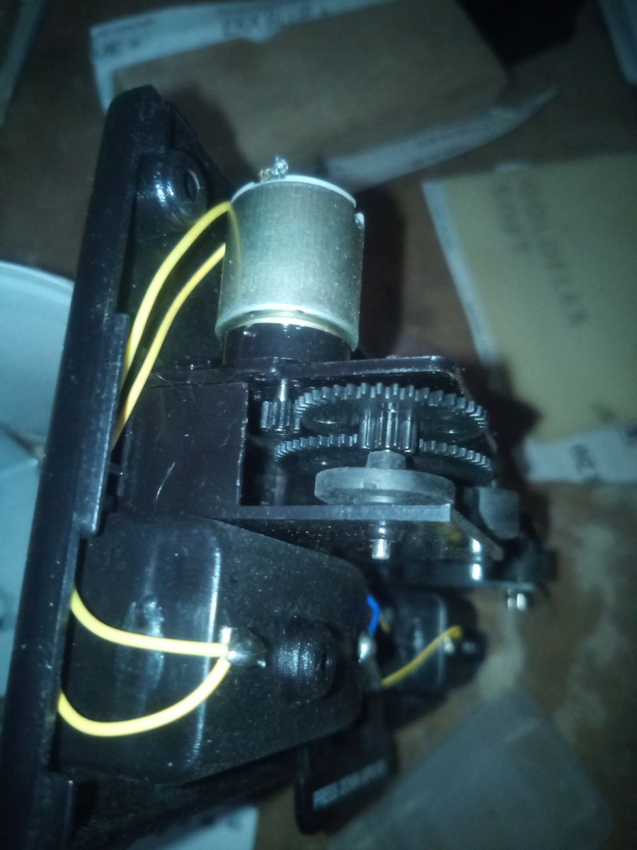

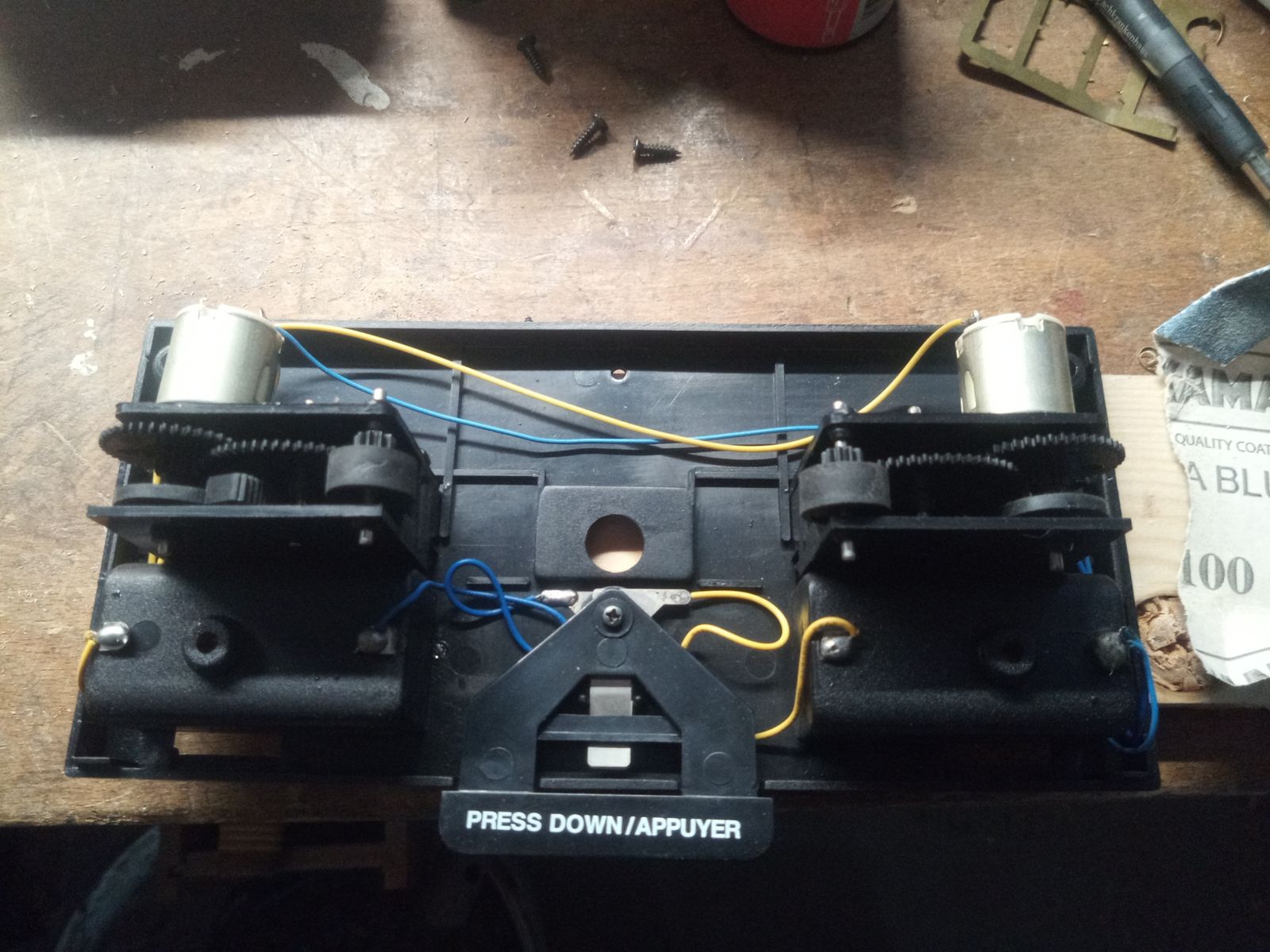

    Ich habe eine ältere Kartenmischmaschine, wo die eine Seite nicht mehr bewegt wird.
    Habe ich heute auseinadergebaut und festgestellt, das auf dem einen Elektromotor das Antriebsritzel fehlt.
    Jetzt möchte ich ein neues besorgen, weiß aber nicht welches Modul?
    Die Maße, die ich von der anderen Seite schon sagen kann.
    8 Zähne, 2mm Achse, 4 mm breit und ca 6 mm Durchmesser.
    Was wird jetzt noch benötigt, um den genauen Typ zu finden?
    Material ist mir wuppe, die restlichen Zahnräder sind aus Plastik.
    Foto von dem Konstrukt mach ich morgen.

  • Um ein passendes Ritzel zu finden, muss der Modul ermittelt werden. Dies kann mit einer Lehre erfolgen oder berechnet werden. Die Berechnung erfolgt bei einer Geradverzahnung wie folgt.
    Normalmodul = Zahnradaußendurchmesser / (Zähnezahl + 2)

    Das wäre ja Modul 0,6.
    In China finde ich was wo Zähnezahl und Wellendurchmesser passt aber mit sinnlos langen Lieferzeiten.
