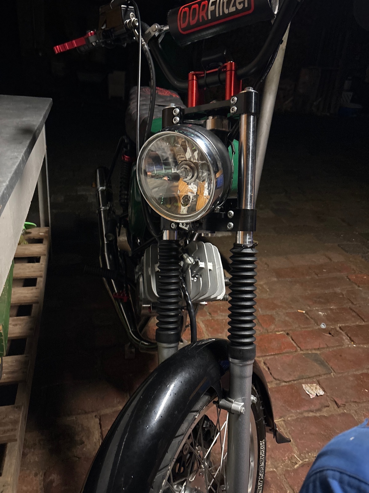

Simson Licht Vorne, hinten Elektrik
  • Na klar, weil sich das vorderlicht und eücklocht ja aich ne Masse teilen.
    Da wird schlicht und ergreifend nen Kabel ab sein.
    🙄 Natürlich jeweils vorn die Blinker mit dem Vorderlicht und hinten die Blinker mit dem Rücklicht. Das sich die beiden Lampen kein gemeinsames Massekabel teilen, sollte klar sein. Es gibt Menschen, die wollen offenbar falsch verstehen.
    Klar könnte auch nur "nen Kabel" ab sein. Das ist dann eine wirklich präzise Idee, die dem TE rein gar nichts nützt. Da die vom Blinkgeber zu den Blinkern gehenden Kabel für das Fahr- und Bremslicht keine Rolle spielen, bleibt dann was übrig? Richtig: die Masseverbindungen. Oder der TE hat eine komplett abweichende Verkabelung am Fahrzeug und etwas ganz wildes angestellt. Würde mich aber beides sehr wundern.
    Wie behebe ich das ?
    Indem du dir einen Schaltplan nimmst, dich an deinen Physikunterricht in der 6. Klasse erinnerst und die Stromkreise für die Beleuchtung überprüfst. Was für eine Zündung hast du denn? Zur Not mal den rechten Motorseitendeckel abschrauben undein Foto machen.
  • Ich habe eine 12V Vape Zündung.
    Licht und alles ist alles schön verlegt isoliert und mit Schlumfsxhlauch gemacht also kurzgeschlossen kann da auch nix sein schaue heute nochmal die Kabel an und dann seh ich weiter.
    Vielleicht ist ja echt nur eins ab.
